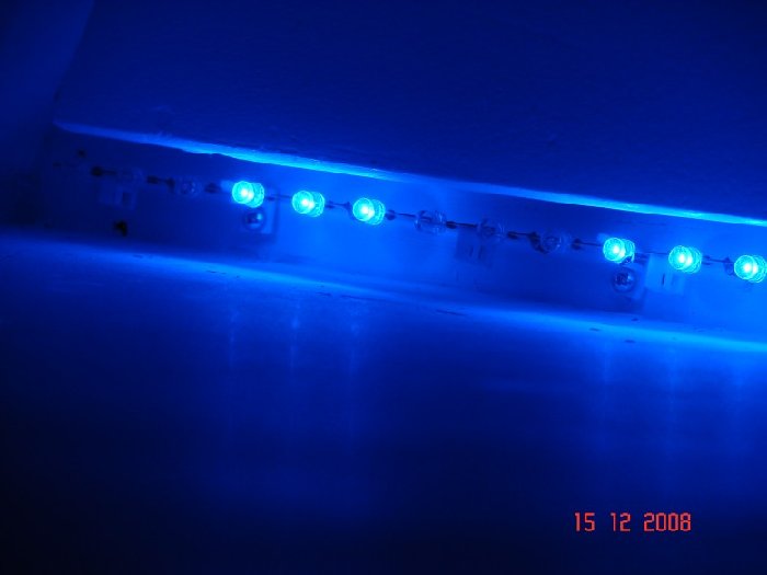

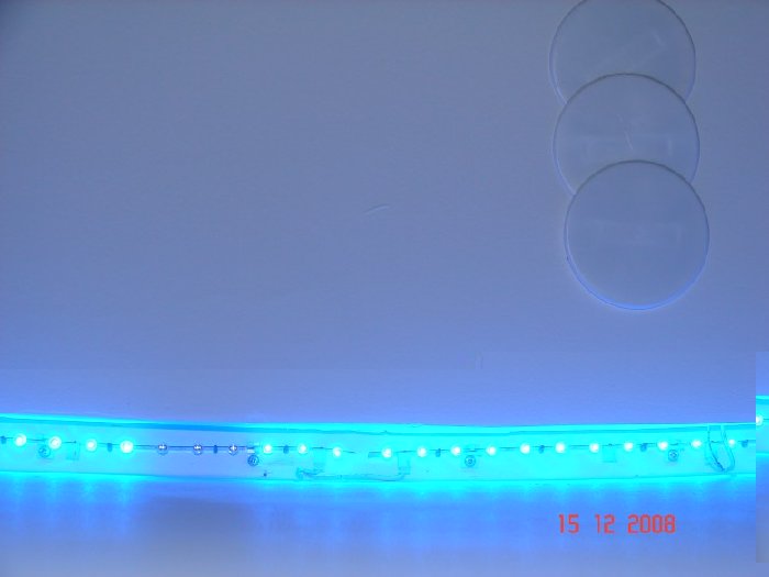

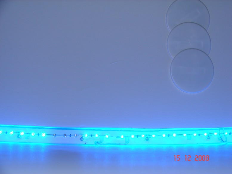

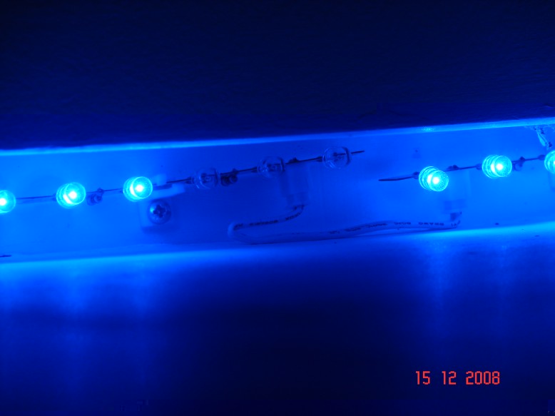

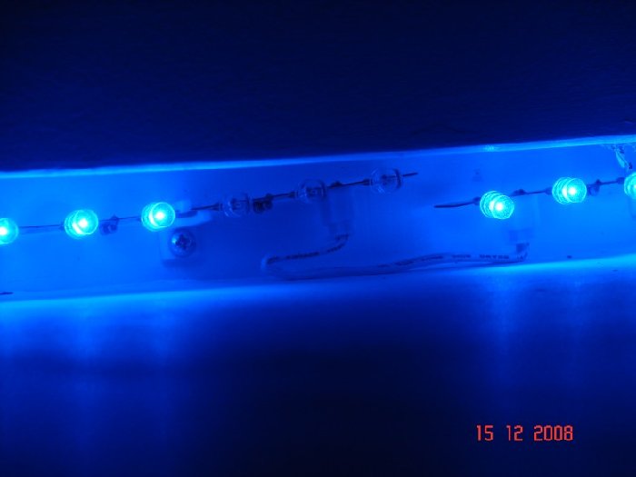

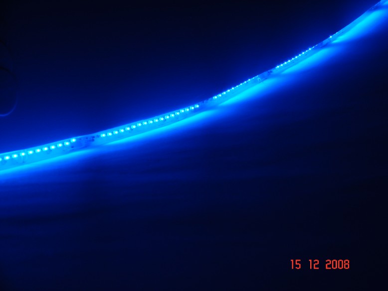

wdo1964
Registriert: Mo, 01.09.08, 09:23
Sa, 24.01.09, 21:43
So. hat ein bischen gedauert, hier der Video vom Nachblitzen zecks Beurteilung der Helligkeit und der Zeitkomponente.
http://www.youtube.com/watch?v=wHpAHBUhPWI
Zu den Ausfallerscheinungen an den Leisten: Es sind auffällig oft die ersten und die letzten 3 LEDs einer Leiste...
Wie kommts?
