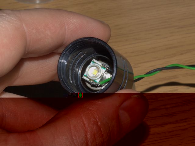

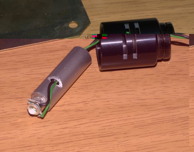

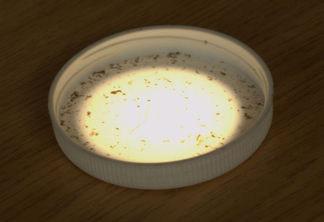

So,
ich will hier mal über den aktuellen Stand berichten:
Ich habe schlussendlich die Cree XRE Q2 genommen in Verbindung mit der 200mA KSQ. Das Licht ist schonmal bedeutend heller als mit der Glühlampe. Am originalen Trafo betrieben flimmert das Ganze noch sichtlich. Ich habe hier noch ein 13V 300mA Schaltnetzteil, mit dem ich schon ein paar Versuche gemacht habe. Wahrscheinlich werde ich die Spannungsversorgung über das Schaltnetzteil an Stelle des Trafos realisieren. Hat auch den Vorteil, keine Netzspannung mehr am Mikroskop zu haben. Dabei will ich auch noch eine Umschaltung zwischen 300mA und 200mA verwirklichen. Ich gehe mal davon aus, dass die KSQ nicht lastfrei betrieben werden darf, stimmt's?
Gabor
Gabor
