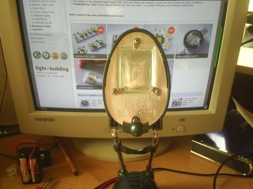

Im ersten Bild kann man die Lampe im Originalzustand, mit einer 20 Watt Halogen Lampe gut erkennen.

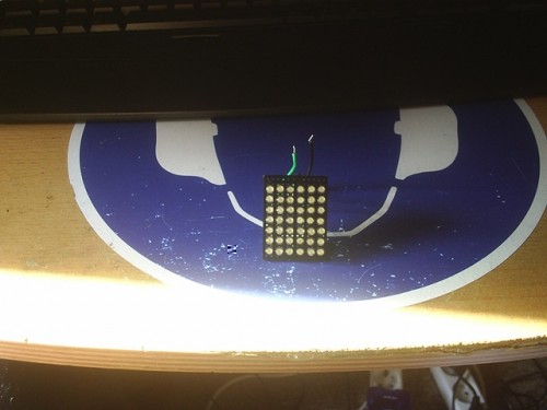

Da ich leider zu diesem Zeitpunkt wo ich das ganze umgebaut hatte keine Bestände für High Power Led’s besaß habe ich mir einfache 3mm Led’s weiß genommen. Dabei habe ich das Glas was im Lampenkopf war heraus genommen und die masse auf der Platine wiedergegeben.

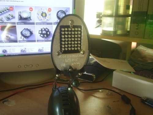

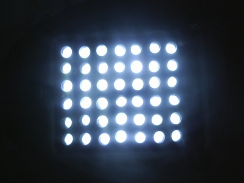

Als nächstes werden die Led’s normal mit vor widerstanden auf die Platine gelötet. Wie man sieht habe ich den Platz mit 3x 14 Led Reihen sehr gut ausgenutzt.
Dann kommen nur noch zwei Kabel dran damit das ganze auch mit Strom versorgt werden kann. Damit das ganze dann auch funktioniert habe ich unten im Fuß der Lampe den alten Spannungswandler herausgebaut und vorerst durch eine Hohlsteckerbuchse ersetzt.
Nun kommt ein sehr wichtiger schritt! Da dieses Metall im Kopf der Lampe leitet muss man es mit gut haftendem Klebeband abisolieren, damit es keinen Kurzschluss gibt.
Nun steht nix mehr im weg das ganze einzubauen und sich auf das Ergebnis zu freuen.

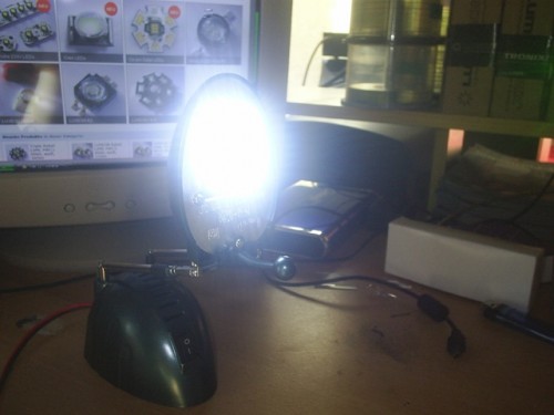

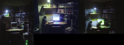

So nun habe ich noch einen Helligkeitsvergleich von vorher und nachher. Die Lampe läuft momentan auf ca. 2,2 Watt, was ein wirklich sehr tolles Ergebnis ist!

42 Leds a 10000mcd @ 20 Grad Abstrahlwinkel = 40,1 Lumen.
