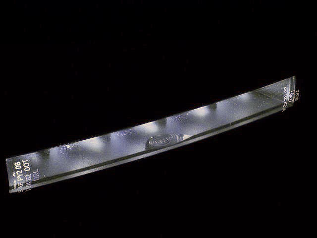

Hi Leute,

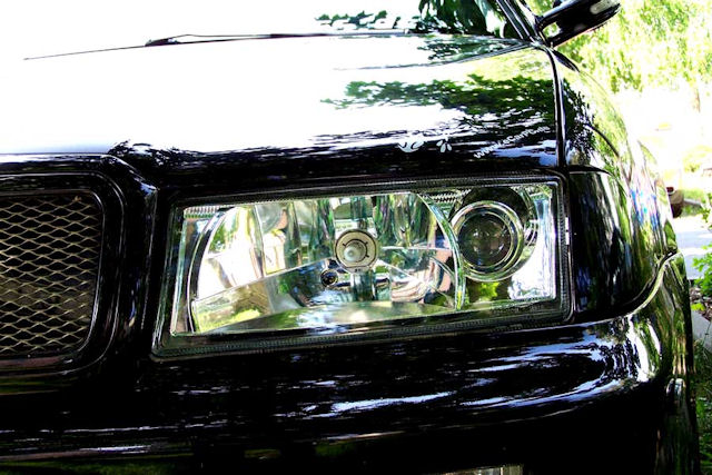

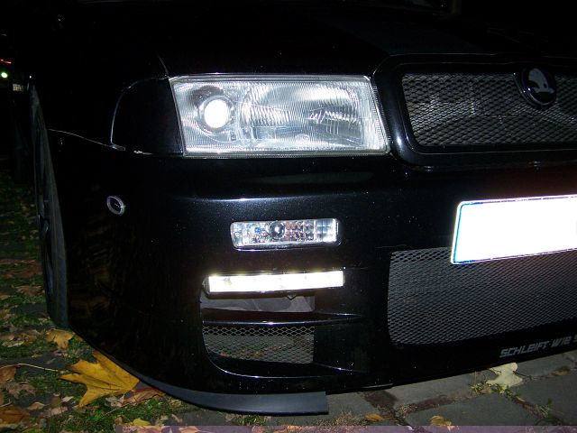

endlich mal wieder ein paar Fotos Meinereiner. Ich habe die Tagfahrleuchten von FK nun gegen das aktuelle Produkt von Hella getauscht. Diese sind vom Prinzip her, wie die RS6-Leuchten nur universeller einsetzbar. Verschaltung erfolgt über die Zündung mit voller Leistung und sobald das Standlicht dazu kommt, wir abgedimmt zum Standlicht. Die je 5 LEDs pro Seite sehen nach Osram Golden Dragon aus und werden nur mit ca. der halben Leistung angesteuert. Eine Leuchte benötigt gerade mal 3,5W und die sind schon sehr hell. Ich bersuche morgen mal ein paar Fotos im hellen zu schiessen. Es macht schon was aus, einen gescheiten Reflektor zu haben. Die Wärmeangabe beim Test in der Wohnung war selbst nach Stunden minimal und dass bei einem komplett geschlossenen Kunststoffgehäuse.

Geil wie immer. Die "sechs Augen Optik" gefällt mir auch sehr. Ist das mit dem Standlicht als LED Leiste eigentlich TÜVig?

Hallo Morbus,
die Leiste ist für Tagfahrlicht und Standlicht gedimmt zulässig. Deshalb sind ja auch die vielen Prüfcodes auf dem Glas angedruckt. Die Dimmung zum Standlicht erfolgt in der Leiste.

So, 19.10.08, 22:19
Hast du dann die Standlichtbirnen aus den normalen Scheinwerfern rausgedreht? Und wie läuft das wiederum mit dem TÜV ab. Denn normalerweise muss doch jede Beleuchtung auch funktionieren. Ich frage nur so blöd, weil ich mir eventuell auch TFL zulege ;).

Hallo Morbus,
Du darfst am PKW insgesammt 6 Standlichter haben, was in meinem Fall nun ausgereizt ist, da ich in den Scheinwerfern und Blinkern schon 4 verbaut habe. Soweit ich weiß, kannst Du aber auch die Lampen aus den Scheinwerfern entfernen, da Du ja für Ersatz sorgst. In solchen Fällen am Besten die Dekra anfragen.

Hallo Leute,
ich Dekra hat mir zumindest schon mal die maximale Anzahl der Standlichter auf 4 begrenzt. Leider hab ich noch keine Info, ob man nun die Lampen aus den Scheinwerfern entfernen darf. Mal sehen, was die schreiben.
Ich habe noch ein paar Bilder im Parkhaus gemacht, um Euch zu zeigen, wie hell diese Leuchten sind. Die sind im Vergleich zu den originalen S6-Leuchten sogar heller.

Das wäre wirklich schlimm. Ich kann Euch aber beruhigen. Die Dekra hat Folgendes geschrieben.
Sehr geehrter Herr Lange,
um unsere Antwort hiermit abzuschließen:
Ja, das Entfernen der Leuchtmittel des Standlichtes ist die für Sie einzig
vertretbare Alternative, wenn Sie mehr als Zwei Begrenzungsleuchtenpaare
betreiben wollen und sich eines davon in den Tagfahrleuchten befinden soll.
Also fliegen die Standlichlampen in den Hauptscheinwerfern raus.

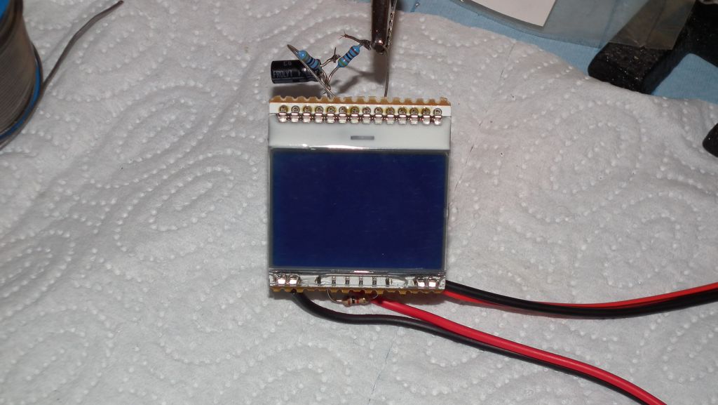

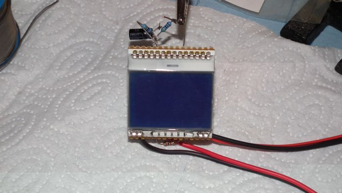

So, ich bleibe meinem Motto treu. Alles blau.
Anbei die erste von insgesamt 3 Anzeigen je A-Säule.
In diesem Fall mit den Funktionen:
- Funkuhr
- Innentemperatur
- Öltemperatur
- Boardspannung
Ich hab auch mal ein Video hochgeladen: http://www.myvideo.de/watch/5768649/Moto_Gadget_Gauge

Uii!
Lässt sich die Beleuchtung eigentlich dimmen? Son großer Lichtfleck kann nachts schon mal sehr nervig sein!

Sieht echt toll aus. Hast du das alles selbst programmiert?

@ Synthy82: Im Moment lässt es sich nur über einen Widerstand dimmen. Ich werde da sicher noch einen Dimmer bauen, wo ich alle 6 LCDs dimmen kann, z.B. die es je nach Umgebung selbst tun.

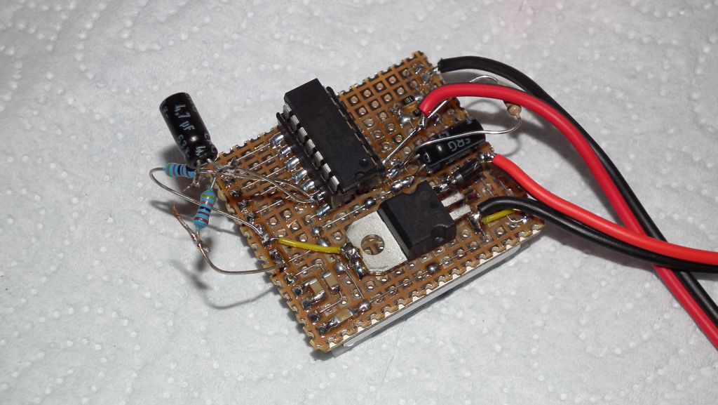

@ Morbus: Hinter dem LCD befinden sich zwei Microcontroller, der Eine ist für den zeitkritischen Funkuhrabgleich da und gibt seine Daten seriell an den Zweiten ab, der dann die Anzeige und alle anderen Sensoren bedient. Es ist alles in Proteus PicBasic geschrieben. Den Funkuhrcode gab es schon, ich habe ihn nur auf einen anderen PIC umgeschrieben und die serielle Ausgabe dazu gebaut. Die Displayansteuerung war schon etwas komplexer, da es kein Standartcontroller ist.
Gruss René
Do, 15.01.09, 16:52
Hat das Display eigentlich einen internen Zeichensatz (der noch mit ein paar eigenen Zeichen erweiterbar ist), oder hast du das Pixel für Pixel angesteuert?
amiarts
Beiträge: 315
Wohnort: Dresden
Do, 15.01.09, 19:54
Das Display ist ein reines Textlcd 16x3. Den Hersteller findest Du unter www.lcd-module.de .
Es können auch 8 eigene Zeichen erstellt werden. In diesem Fall das Batteriesymbol und das Temperatursymbol.

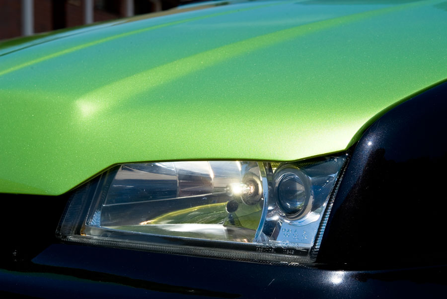

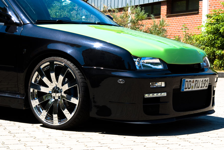

Mir sind grad die extrem dunklen Blinkleuchten aufgefallen - wie kommt das zustande? Schmalbandiges Gelbfilter oder spielt da auch noch ne gehörige Portion Grau mit?
Nachtrag: Wo ichs grad sehe - die hast du gar nicht mehr - hast die Seitenteile jetzt komplett bis nach vorne gezogen?
Was mich n bisschen stört, ist die Form der Motorhaube vorne - ich finde, der Knick sollte weniger extrem sein, falls das geht und nicht direkt dahinter der Kühler anfängt.

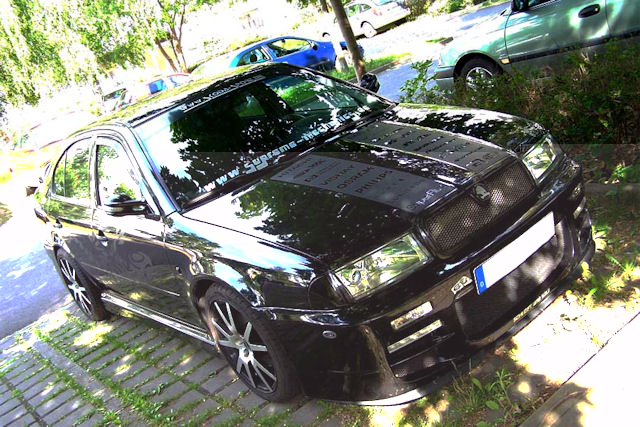

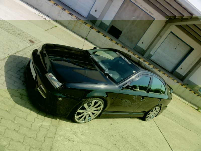

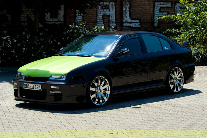

Hier mal ein paar aktuelle Fotos. Die Motorhaube wurde nochmal komplett neu gebaut und auch der Übergang etwas runder gestaltet. Es war aber immer mein Wunsch, dass es eine "scharfe" Kante ist. Die grüne Farbe wird auch noch auf dem Dach und der Heckklappe fortgesetzt, aber ich denke, dass ist auf jeden Fall ein krasser Kontrast.

Do, 06.01.11, 21:43
einfach nur genial, das grün fetzt richtig
ist echt geil wie sich dein auto immer weiter und weiter entwickelt

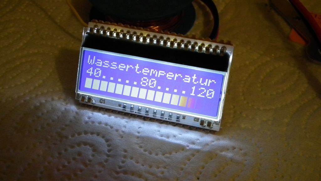

Danke Dir. Ich bin zur Zeit am Bau von diversen Zusatzanzeigen. Um unter anderem die Wasser- und Öltemperatur anzuzeigen.

So, das nächste Display mit Ansteuerung ist fertig. Es passt von der Größe her super in A-Säulen-Anzeigenhalter. Und wir bleiben natürlich beim Thread-Thema.
