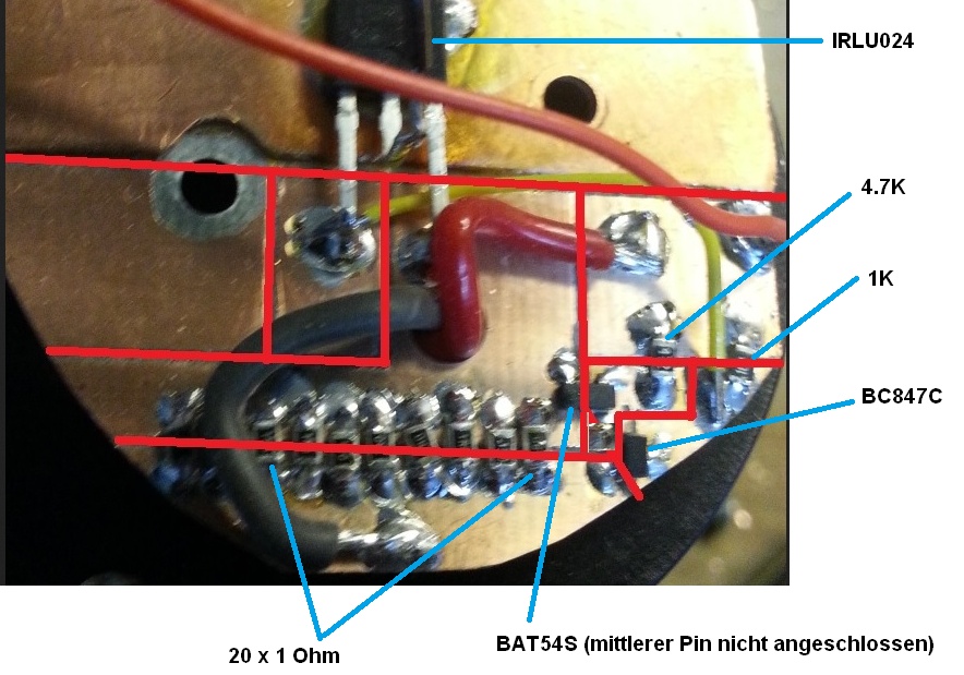

Und wie soll ich das dann alles zusammenlöten? Da muss du mir schon noch eine Zeichnun oder änliches posten weil sonst weiss ich nicht was tun ... Schaltplan kann klappen wenn du mir dazu schreibst was was ist ... Sorry aber ist schon länger her und war auch nur Anfängerkurs in der Schule.
Laurent
Di, 16.06.15, 13:34
Also wenn ich nur kleinen Widerständen benutze (SMD Widerstände und Shunt; Bauform 0805) dann einfach eine 100St Packung, war das so gemeint?
Ja. Genau so.
Ruffe dann mal bei dem Elektroladen an, glaube aber nicht dass ich alles da bekomme
Fürchte ich auch. Wie gesagt, es müssen nicht unbedingt genau diese Bauteile sein. Es gibt auch andere Mosfets/Transistoren/Schottky-Dioden, die da genauso gut gehen. Aber natürlich auch viele die gänzlich ungeeignet wären.
Genau wie auf der KSQ Platine von mir... Ist ja exakt der gleiche Aufbau. Fotos davon hast Du ja. Ansonsten muss ich bei mir zu Hause noch mal suchen. Da hab ich bestimmt noch irgendwo das Layout von dieser Platine...

Hier noch 2 Fotos der KSQ, könntest du mir nur die Teile beschriften, damit ich weiss was wohin muss und die Leiterbehnen in farbe einzeichen.
Und dann wieviele und welche Widerstände ich anlöten muss um +-2500mA zu bekommen. Was wäre eigentlich der maximal mögliche Strom von der Wärme her?
Laurent

Oben ist ja das Orginal, müsste ich die Bahnen so einfräsen?
Allerdings bin ich mir in dem gelben Kreis nicht sicher.
Hier dann noch ein Bild wo gezeichnet ist wie ich glaube dass sie sind.
Ist das so richtig?
Laurent
Di, 16.06.15, 22:19
Sieht auf den ersten Blick schon recht gut aus. Lass mich das aber Morgen noch mal in Ruhe anschauen. Bei der rechten unteren Ecke bin ich jetzt auf die Schnelle auch nicht 100% sicher. Eine 'schräge' Linie ist da aber sicher nicht dabei. Die sind alle 'rechtwinklig' (geht mit einer Trennscheibe wesentlich einfacher als schräge Linien). Der Schaltplan ist übrigens der hier: viewtopic.php?p=114727#p114727

Passt so. Hier mit Beschriftung:
Bei den 1 Ohm Widerständen sind je zwei übereinander gelötet. Um den Strom zu erhöhen gibt es mehrere Möglichkeiten.
Das Problem dabei ist, ich weiß nicht wo Du mit den jetzt eingezeichneten Bauteilen 'landest'. Können 1600mA oder auch 2200mA sein. Das hängt eben auch stark von den Bauteile-Toleranzen ab. Also erst mal so aufbauen, Strom messen (ab besten ohne PWM) und dann anpassen.
Kann ich Dir nicht sagen. Es handelt sich hierbei auch nicht um eine 'Präzisions-KSQ'. Will heißen der Strom ändert sich auch etwas mit der Temperatur der KSQ. Und dieser Effekt wird stärker, je höher der eingestellte Strom ist...
Um das also komplett 'auszureizen' müsste man sowohl den Strom als auch die Temperatur bei normalen Betriebsbedingungen exakt messen.

Hatte es an den LEDs gemessen auf Stufe 2 waren es 900mA
Du musst mir dann nur noch sagen welche Widerstände ich nehmen soll um dann 2500mA zu bekommen.
Nochmal: Kann ich Dir noch nicht sagen! Aufbauen, vermessen und dann können wir darüber reden.
Wie meinst du das ohne PWM?
KSQ direkt am Akku, ohne die dazwischen geschaltete Elektronik der Lampe. Um es mit PWM zu messen bräuchtest Du ein Oszilloskop.

Sie haben mir den Akku empfohlen weil er den gleichen max. Entladestrom hat wie der Original und das sind 10A.
Deiner hat max 6,2A, nehme an dass die 10A für die Halogenbirne nötig waren, die LEDs brauchen die ja nicht...
Richtig?

Baue dann mal die alten Akku's aus un schliesse sie an die KSQ an und messe den Strom.
Werde auch dann die Teile bestellen in der Hoffnung dass auch eine 0,5mm Leiterplatte dabei ist.
