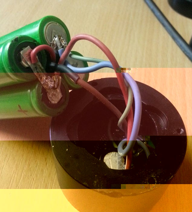

Fr, 10.07.15, 13:13
Borax hat geschrieben:Kann Du mal im ausgeschalteten Zustand und ohne angeschlossenem Akku messen den Widerstand zwischen Akku-Minus-Pol und dem (PWM geschalteten) Minus Anschluss (wo Du den Minus-Eingang der KSQ angeschlossen hast) besteht und das gleiche zwischen Plus Anschluss und dem Plus-Pol des Akkus.
Wollte das jetzt in Angriff nehmen, hab die Lampe vor mir aber raffe nicht richtig was du meinst.
Von der PWM geht ein + Kabel an den Akku, und dann ein + Kabel gleich vom Akku an die KSQ. Mehr ist da nicht.
Bei - ist es anders, da kommen von der PWM 2 - Kabel an den Akku und ein - Kabel geht gleich von der PWM an die KSQ.
Akku soll ich ja ablöten wenn ich das richtig verstanden habe?
Wenn es da ein Kabel gibt, hat diese Verbindung natürlich (nahezu) 0 Ohm... Dann brauchst Du auch nichts messen (und nichts ablöten).
Genau das wollte ich ja wissen:
Ein der beiden Verbindungen dürfte nahe 0Ohm haben, die andere vmtl. nicht messbar (>20 MOhm).
Und weil der Plus-Pol durchgeschaltet ist (der geht dann vom Akku zur KSQ und weil auch hier der Plus-Pol durch läuft, von hier gleich weiter zur LED) wird eben wie erwartet die PWM gegen Masse geschaltet. Da wir nicht so genau wissen, wie diese Schaltung gegen Masse aussieht (wahrscheinlich ist das auch nur ein Mosfet), nehmen wir einfach einen Optokoppler. BTW: Einen Optokoppler und einen 1µF Kondensator könnte auch Dein örtlicher Händler vorrätig haben. Ansonsten kann man so was auch günstig bei ebay bekommen (Neuware - Beispiel: http://www.ebay.de/itm/10-X-PC817-LTV81 ... 486ff045cf ), wobei ich nicht weiß, ob es da günstige Versandbedingungen nach Luxemburg gibt.
Der hier eingezeichnete Optokoppler (PC817C) ist nur exemplarisch. Da dürfte fast jeder beliebige andere Optokoppler genauso gut gehen. Alle anderen Teile (bis auf den Kondensator) müsstest Du schon haben.
Schaltplan:
Die umrahmten Bereiche sind nicht Teil der Schaltung (statt zwei LEDs mit Vorwiderstand kommt ja eine Step-Up-KSQ zum Einsatz) und wie die PWM erzeugt wird wissen wir sowieso nicht. Relevant ist nur der PWM_Anschluss (='ein - Kabel geht gleich von der PWM an die KSQ'). Achtung: Der IRLU, 22K Widerstand und 1µF Kondensator gehen nicht an diesen Anschluss, sondern direkt an den Akku - Pol (da musst Du ein neues Kabel ziehen).
Und so sieht das in der Simulation aus:
Simulation: Nach 0.02 Sekunden wird eingeschaltet (PWM = 50%). Das Einschalten der LED erfolgt dann quasi verzögerungsfrei (eine Step-Up KSQ würde allerdings eine gewisse Startzeit brauchen). Die LED bleibt unter vollem Strom bis nach 0.22 Sekunden abgeschaltet wird. Weil der Kondensator noch voll geladen ist, erfolgt das Abschalten dann mit ein klein wenig Verzögerung (wenige Millisekunden - das merkst Du nicht). An dem 'Verhalten' ändert sich auch nichts, wenn die PWM nicht 50% sondern 30% oder 90% sein sollte. Das einzige was da theoretisch schief gehen kann ist die 'Intelligenz' deiner Lampe. Wenn die eine 'Prüfung' hat, ob die Glühbirne noch intakt ist (also z.B. weniger als 10Ohm hat), dann dürfte genau das passieren. Der Optokoppler + 1K Vorwiderstand würde wohl als kaputte Glühbirne interpretiert werden...
Das könntest Du aber im Vorfeld schon mal testen: Such Dir eine schwache LED (egal welche, am besten eine kleine rote) und schließe sie mit einem 1K Widerstand so an wie momentan KSQ+LED (oder auch wie die Halogenbirnen früher). Nur die Polung musst Du beachten. Wenn diese LED dann schwach leuchtet (wenn eingeschaltet ist) ist alles ok.

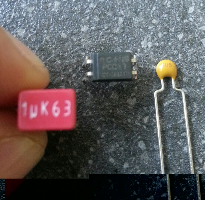

Do, 16.07.15, 12:28
War beim Händler alles bekommen, hoffe ist das Richtige, habe 2 Sorten Kondensatoren genommen ....
Warte dann auf dein Layout und dann leg ich los.

Do, 16.07.15, 12:56
habe nur Cree XP-G2 die ein wenig gelitten haben .... Geht das auch?
Ja. Geht auch.
Bei den Kondensatoren kannst Du Dir einen aussuchen. Ich würde den kleineren nehmen ;)
Layout:
Ob die Löcher jetzt genau passen, weiß ich nicht. Der IRLU braucht hier keine Kühlung. Er wird ja nur als Schalter und nicht als Regler verwendet.
Beim Optokoppler muss Du halt die Beinchen vorsichtig so umbiegen, dass Du den quasi 'flach' auflöten kannst. Er muss so rum drin sein, dass man die Schrift lesen kann, wenn die Platine so orientiert ist wie im Bild.
