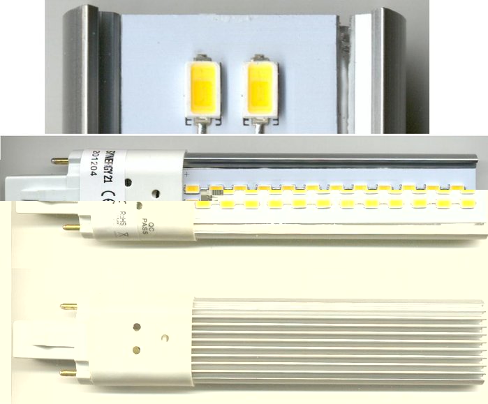

Synergy 21 LED Retrofit G23 nw
Best.Nr. : 88851 Preis: 19.16 € und kostenlose Lieferung!
• Sockel G23
• Power: 6WBase
• type: G23
• Input Voltage: 110~220V
• Lumen: 430LM
• LED Source: Itswell
• LED Qty: 24PCS
• Color temperature: W (4000K)
• Beam angle: 140°
• Measurement: 147*32
Hersteller: Synergy 21 LED
EAN-Nr. : 4038816998781
Hrst.Art.Nr.: S21-LED-000414

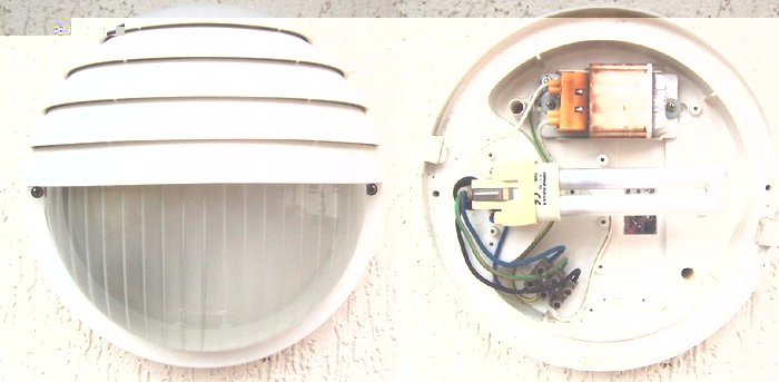

Selbst ermittelte Daten (Voltkraft Energy Monitor 3000):
5W
9VA
0,56 cos
48°C Oberflächentemperatur des originalen Kühlkörpers nach einer Stunde

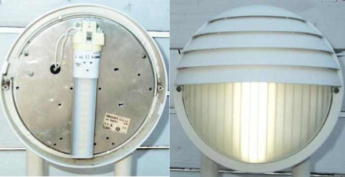

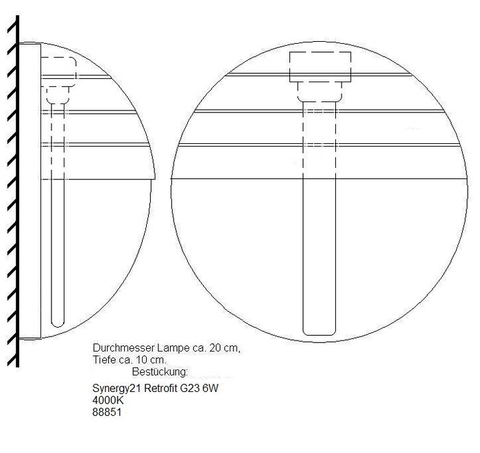

Das Leuchtmittel ist mit 17cm deutlich länger als eine 7W Energiespar-Leuchte. Ich musste daher die originale Fassung versetzen.
Gleichzeitig habe ich die Fassung nach oben verlegt, da der Lichtaustritt bei der Lampe nur in der unteren Hälfte möglichg ist.
Die Rastfeder hält das Leuchtmittel sicher und ein Herausrutschen ist nach aufsetzen des Lampenglases aus Platzgründen sowieso nicht mehr möglich. Das Vorschaltgerät kann entfernt werden oder verbleiben.
