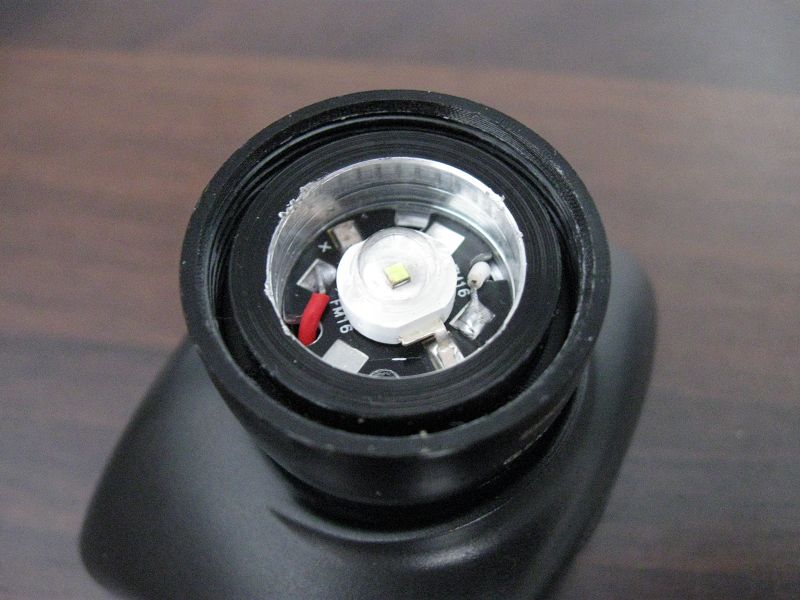

Wenn man die Linse abschraubt sieht das ganze so aus: Der LED-Chip ist mit 2 Nasen auf eine kleine Platine gelötet die in einem Alugehäuse sitzt. Auf der Platine steht FM16 und laut Beschreibung soll eine CREE Q5 verbaut sein. Wenn ich aber nach "CREE Q5" google sieht die vom Aufbau her ganz anders aus.
- Sailor
- Moderator
- Beiträge: 9427
Eine LED, die so aussieht, habe ich schon in einigen Kopflampen gesehen. Dort wurde sie mit 350 mA, bei einer mit 700 mA (max. da dimmbar) betrieben.
Ich kenne allerdings keine Cree mit derartigem Gehäuse und konnte bisher auch keinen Hersteller eindeutig feststellen, der diese LED herstellen könnte.
