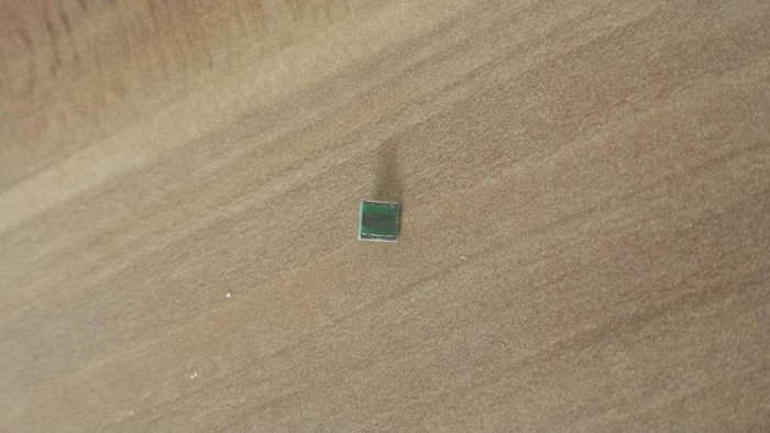

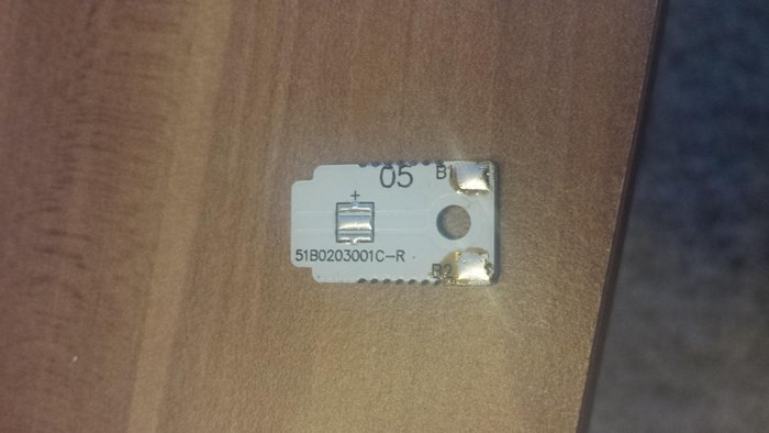

Langsam, gaaanz langsam!
Das zweite Foto zeigt schonmal, dass die CREE wahrscheinlich nicht passt.
Wichtig wäre ein Foto von den Lötpads auf der Platine, also von dem Teil, von dem Du die LED abgelötet hast.
Dort müssen ja die neuen LEDs eingelötet werden.
Also: ein Foto von der weißen Platine und die genauen Abmessungen der Lötpads sowie der Lücke zwischen den Lötpads.
Da Du die LED jetzt schon mal draussen hast, kannst Du die auch gleich mit einem Meßschieber ausmessen.
Das sieht dann doch wieder nach der CREE aus.
Schau Dir mal die Abmessungen und Lötpads auf Seite 10 des Datenblatts an:
http://www.leds.de/out/media/68404.pdf
Das kannst Du auch mit einem guten Lineal genau genug vergleichen.
Wenns passt, kannst Du eigentlich die LEDs bestellen.
Du brauchst auf jeden Fall auch noch Entlötlitze. Das alte Lötzinn muss von den Lötpads der Platine noch komplett entfernt werden. Das machst Du am Besten mit dem Lötkolben und der Platine auf der Herdplatte (100°C reichen bei der Herdplatte), die Alukernplatine entzieht sonst zuviel Hitze.
Zum Einlöten der neuen LEDs musst Du auf jeden Fall SMD-Lötpaste verwenden, die enthält die optimale Mischung aus Lot und Flussmittel.
