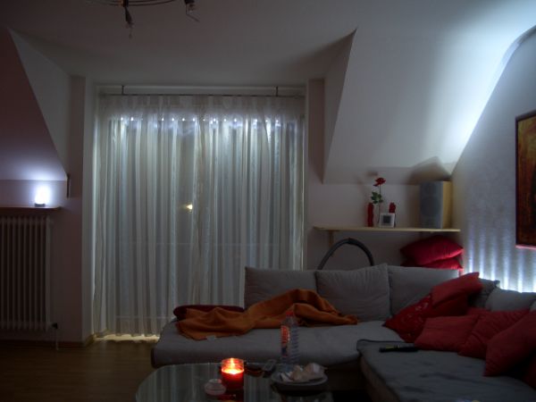

Hey leute kann mir jemand erklären was bei einem Netzteil ein Überlastschutz ist....es gibt nämlich stabilisierte Netzteile mit Überlatschutz und welche ohne was ist der Unterschied??
Fr, 16.02.07, 09:48
Ein Überlastschutz schaltet das Netzteil weg, wenn der entnommene Strom zu hoch ist (z.B. bei Kurzschluss oder zu vielen Verbrauchern am Ausgang). Verschiedene Schaltungen reagieren auch auf die Themperatur im Netzteil.
Wenn die Überlast vorbei ist, schaltet das Netzteil automatisch wieder ein.
Sonst wird diese Aufgabe ausschließlich von der Sicherung übernommen, wobei bei geringer Überlast Schäden im Netzteil nicht ausgeschlossen sind. Außerdem muss eine Sicherung nach Auslösen entweder ausgewechselt oder von Hand wieder eingeschaltet werden.
Ein Überlastschutz ist also die intelligentere (und sichere) Lösung.

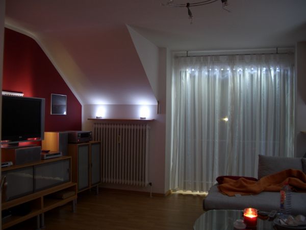

das sieht mal einfach stark aus, gefällt mir Klasse :wink:

schau sehr schön aus

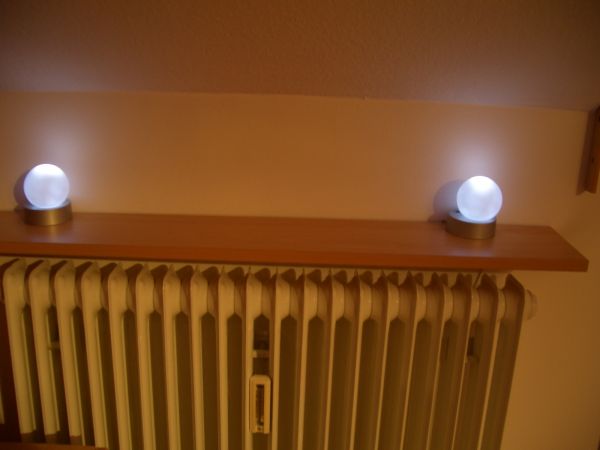

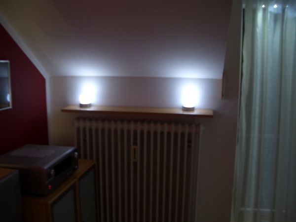

Ach ja heute war wieder basteln angesagt habe noch ein paar Leds übrig gehabt....
Hatte so 2 kleine unötog beleuchtete Kugeln zuhause in die habe ich wieder 4 leds verbaut und schon leuchten sie wie sie sollen....... :D

schaun nice aus deine kugeln :mrgreen:

ich würde mal gerne wissen welche Abstände du genommen hast und wie lang jeweils die Leiste für hinter der Couch bzw am Fenster ist? muss sagen die lichtverteilung ist echt geil =) vor allem mit den unterscheidlich hellen LEDs , wär ich nie drauf gekommen :P
