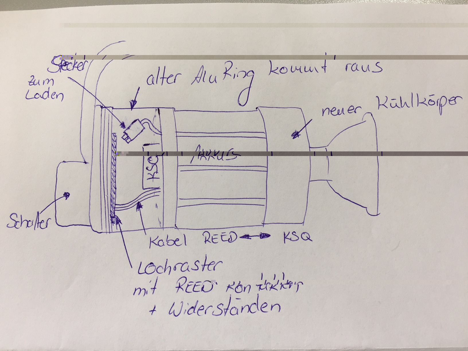

Ich wollte eigentlich oben durch den Kühlkörper nur die zwei Kabel für die LED legen.
Mit der Elektrik hatte ich mir das so gedacht wie in der Skizze. Das sollte vom Platz her ohne Probleme passen. Den original Schluss für das Netzteil brauche ich ja auf jeden Fall in dem neuen Gehäuse für die Ladeelektronik.
Fr, 24.03.17, 17:05
So geht's natürlich auch.

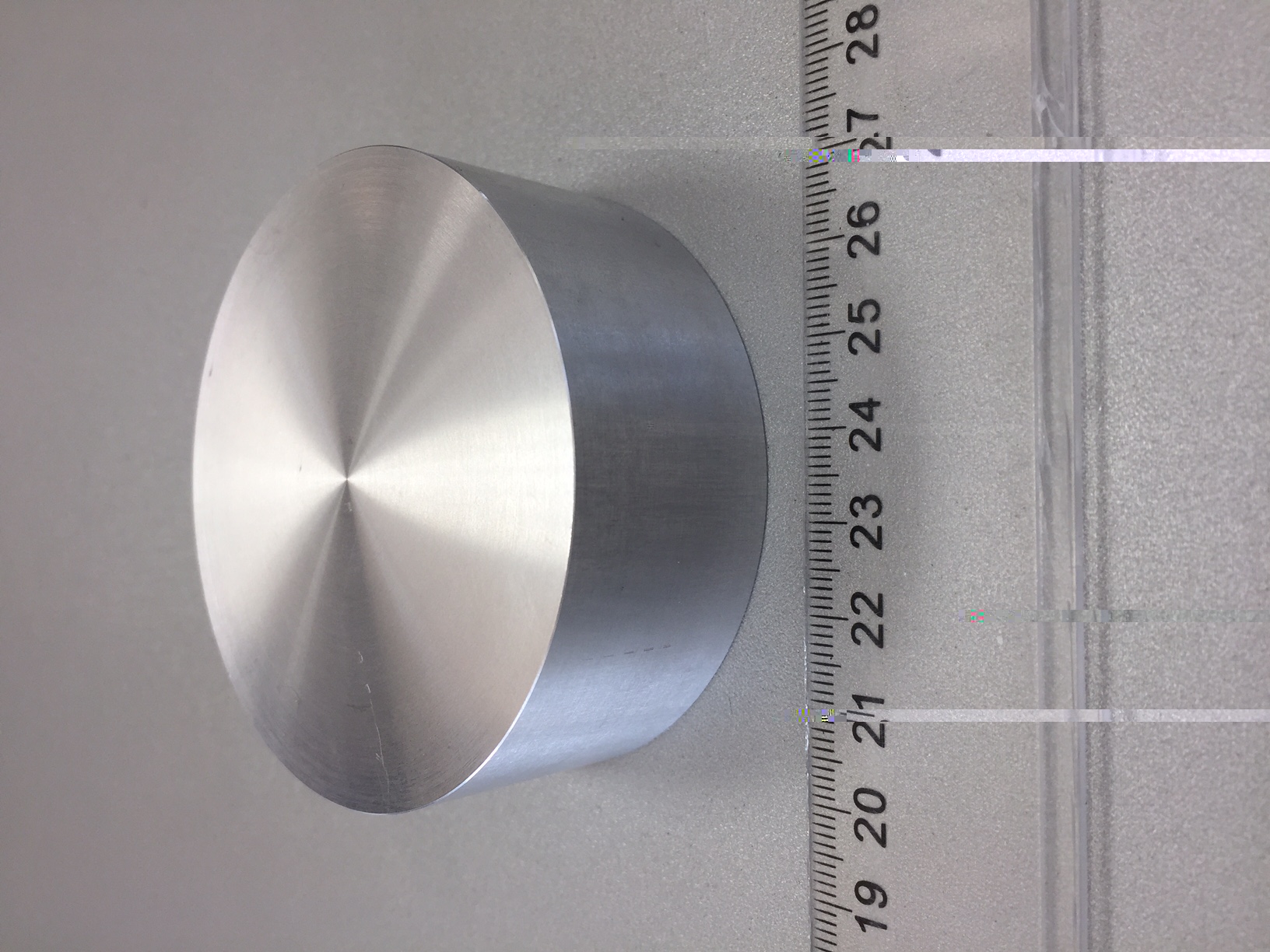

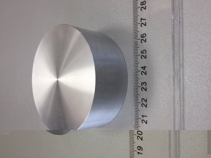

Und heute ganz aktuell hab ich den Kühlkörper für die LED drehen lassen. 30mm hoch und passt saugend in das Gehäuse. Müssen ja sowieso noch Löcher rein zur Befestigung und auch als Durchführung für die Kabel. Dann bekomme ich das Teil auch komplett rein. Im Moment sitzt er so bündig, dass er komplett abdichtet. Wärmeübertragung zum Gehäuse ist damit absolut gegeben.

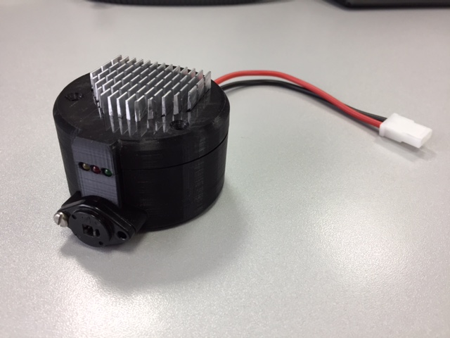

Ich habe heute das Gehäuse für die Ladeelektronik bekommen. Sieht doch recht gut aus oder?
Aktuell bin ich noch am Kühlkörper. Die Löcher hier passend zu bohren um alles Sapnnungsfrei zusammen zu bekommen, gestaltet sich nicht so einfach. Wäre auch zu leicht, einfach alles auf einem Radius zu machen :lol: Naja heute Abend gehts damit weiter und anschlißened mit der Platine für die Reed Kontakte.
Jetzt aber erstmal die Bilder. Das Gehäuse ist jetzt nicht zusammen geschraubt. Nur einmal zusammen gesteckt

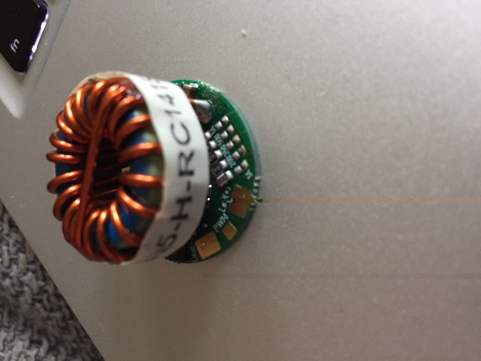

Ich habe doch tatsächlich ein Problem..... Habe jetzt alles soweit, dass ich mal testen konnte, ob die KSQ auch funktioniert und ob sich die Stufen schalten. Hab viel probiert und hin und Reed Kontakte hin und her geschoben. Habe dann die 200mA Stufe geschaltet und gedacht ich messe mal, was aus der KSQ raus kommt. Da zeigt mir das Messgerät doch tatsächlich 64V an. am Eingang sind es 16,3V wenn der Akku komplett vollgeladen ist. Was könnte denn da nicht stimmen? ODer ist das so richtig? Das hält doch die LED nicht aus wenn ich die da anschließe.....
Danke schonmal für Eure Hilfe.
Fr, 05.05.17, 08:33
VORSICHT!
Bitte hier lesen:
viewtopic.php?f=35&t=18493
=> Ohne Verbraucher (LED oder Dummy-LED oder dicker Widerstand) kannst Du das nicht testen.
