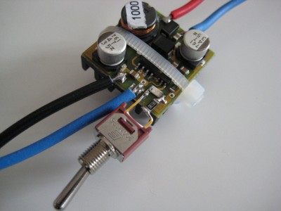

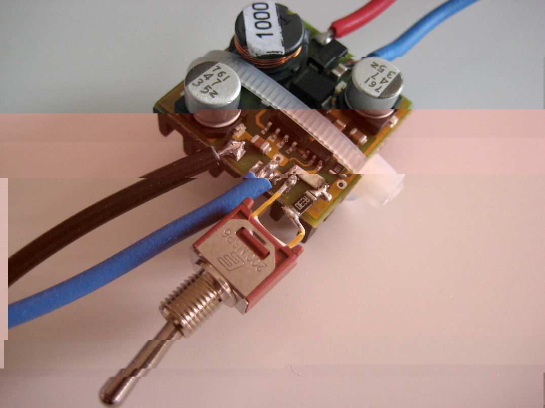

ich habe zum Testen meine 1000mA KSQ folgendermasen umgebaut:
0,22 Ohm Widerstand auf der KSQ belassen (liegt momentan auf dem Kopf)
0,33 Ohm Widerstand abgelötet und um 90° verdreht mit einem Pad aufgelötet.
Das andere Pad über den Kippschalter wieder auf die KSQ zurückgeführt.
Es funktioniert tadellos. Ich kann nun meine LED´s mit 1000 mA bzw 600 mA betreiben.
Warum ausgerechnet 600 mA im 0,22 Ohm Betreib fließen ist mir noch ein Rätsel.
Wahrscheinlich unterscheiden sich die verschiedenen KSQ weitgehender in ihrer Beschaltung.
Aber ich bin mit diesem Ergebnis zurfrieden.
Mirfaelltkeinerein
Beiträge: 748
Wohnort: Südwesten
Mo, 01.10.07, 09:12
Die Funktion ist ja in Ordnung, aber ich würde den Kippschalter noch mechanisch besser stabilisieren. Sonst kann es dir passieren, dass dir entweder der Widerstand auseinanderbricht oder sich die Lötpads vom Platinenmaterial lösen. In der endgültigen Version dürfte Epoxydharz(kleber) zwischen Schalter und Platine für die nötige Stabilität sorgen.
Mr.NO
Beiträge: 13
Registriert: Mi, 29.08.07, 14:09
Mo, 01.10.07, 11:21
Das ist nur ein Prototyp zum Funktionstest.
Der Schalter wird durch einen anderen Typ ausgetauscht und im Gehäuse verschraubt.
An die Pads führen später kurze Kabe.

Fr, 07.12.07, 10:06
Habe die Variante mit Schalter auch schon gebaut. Da Problem hierbei ist nur , dass die Schalterkontakte mit der Zeit Oxidieren und somit einen Zusatzwiderstand darstellen. :cry: Somit hilft nur heftiges hin und herschalten um auf die hellere Stufe zu schalten.
