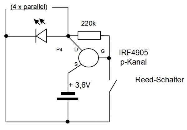

So. Ich habe die Schaltung nach folgendem Plan aufgebaut, zum Testen aber nur eine von den vier P4 angeschlossen:
Der verwendete MOSFET hat einen RDS(on) von 0,02 Ohm eine Gate Threshold Voltage von min 2,0 Volt und schaltet auch sauber durch. Nur komme ich nicht über einen Betriebsstrom von rund 200mA hinaus. Und das obwohl ich bereits den Vorwiderstand an der LED weggelassen habe. Beim parallelen Anschließen von zwei MOSFETs sind es zwar schon rund 400mA aber seltsam ist das schon.
Die Akkus sind voll, haben eine Ruhespannung von 3,92 Volt und unter Last (bei 1000mA) geht die Spannung auf 3,83 zurück. Also eigentlich für den 1000mA-Betrieb einer P4 ausreichend Futter. Woran kann das jetzt noch liegen, das ich nicht auf den vollen Strom komme???

Manche FETs begrenzen den Strom, der zwischen Drain und Source fließt. Dafür dass das dein Problem ist spricht eindeutig die Tatsache dass beim parallelschalten zweier Transistoren der doppelte Strom fliesst. Du musst dir also andere FETs suchen.

Wie kommen dann die Angaben im Datenblatt von 54A @ 10V bzw. 200W zustande? Ich dachte bei diesen Leistungsreserven werden die Dinger nicht so heiß, dass unbedingt die optimale Kühlung dran muß.
Müsste ich also nach einem fET suchen welcher bei geplanten 4000mA so etwa bei 5A bis 7A liegt? Oder bekommt man einfacher heraus, welcher geeignet ist?

Dein FET schaltet nicht richtig durch, da die Spannung zu gering ist. Daher auch die Hitzeprobleme, die bei komplettem durchschalten oder sperren nicht auftauchen. Im Datenblatt geht die Kurve leider nur bis 4V runter, aber man kann sehen, dass unter 4V der Strom rapide sinken wird. Wie es wohl gehen wird, habe ich mal in Deinem anderen Thread beschreiben.

So. Der Transi IRLZ34N ist bestellt. Sobald ich den habe gibts den nächsten Versuch mit hoffentlich positiven Ausgang.

Nach dem Tip von Ragnar Roeck habe ich jetzt die Schaltung mit dem IRLZ34N getestet. Funktioniert einwandfrei.
der Schaltungsaufbau sieht so aus:
Bei vier parallel angeschlossenen P4 OHNE Vorwiderstand fließen laut Multimeter 3100mA. Also läuft jede LED mit knapp 800mA. Den Vorwiderstand für die LEDs habe ich weggelassen, da 1. selbst mit 0,2 Ohm pro LED diese schon merklich dunkler wurde und 2. ja der MOSFET schon einen eigenen Widerstand (von 0,06 Ohm)hat.

Ich dachte eigentlich die Schaltung sollte so aussehen:
Nur halt mit 4 LEDs.

Da hat sich tatsächlich der Fehlerteufel eingeschlichen. Das Gate liegt natürlich auf +. Wenn ich S auf - lege funktionierts nicht. Habe also getestet und rausgekommen ist das hier: (nen höheren R für G-D hatte ich nicht, funktioniert aber auch)

Oh mann, bloß nicht den Vorwiderstand vor jeder LED weglassen! Du kannst somit nie genau wissen, welche LED welchen Strom abbekommt! Eine kann 700mA bekommen, die andere schon 1300, in Summe sinds zwar auch nur 2 A aber die eine wird schnell kaputtgehen und Sekundenbruchteile später die 2te. Ich habe hier im Forum schon unter Gleichrichter beschrieben warum das so ist. DIODEN NIEMALS PARALLELSCHALTEN OHNE ENTSPRECHENDE VORKEHRUNGEN.

Der Schaltplan von oben ist dann nochmal geändert. Jetzt sind die entsprechenden Vorwiderstände der LEDs mit drin. Pro LED 0,11 Ohm / 2 Watt. So richtig wahrnehmbare Verminderung der Leuchtkraft gab es mit Vor-R nicht. Obwohl ich bei dem Geringen Spannungsunterschied von Stromquelle und LED-Spannung so meine Bedenken hatte. Ist ja so ziemlich an der Grenze. Durchgemessen hatte ich vorher auch. Die LEDs haben alle vier bis aufs mA den gleichen Strom gezogen! Sieht so aus als wären die wirklich 1a Quali.

IRF4905? Den kenn' ich doch. Habe ich auch schon verwendet. Allerdings für etwas ... ähm ... höher bestromte Anwendungen. Bei den 3.7V, die du zur Verfügung hast, wird der wirklich noch nicht ordentlich aufgesteuert.
Was mich ein bisschen wundert ist, dass du die Bipolrtransistor-Variante so schnell verworfen hast. Transistoren, die einige Ampere vertragen gibt's doch genug und die Basisspannung liegt nur um ca. 0,7V (beziehungsweise Akkuspannung-0,7V bei der pnp-Variante, die du brauchst, wenn der Transistor im positiven Zweig vor den LEDs liegen soll).

Ich habe dann in letzter Minute den Fet durch Relais ersetzt. Ein Kollege hat mir noch zwei Stück (1,5V/ 3A DC) gegeben. Die beiden in Reihe und die Arbeitskontakte parallel funktioniert auch einwandfrei. Die vier P4 mit jeweils 0,11Ohm Vor-R ziehen mit dem Fet zusammen 2100mA und an den Relais 2600mA. das sind zwar "nur" 500mA mehr , aber wenn man bedenkt, das bei 4 x P4 parallel geschaltet bis 4000mA möglich sind, dann war es mir das wert. Die Fet's nehme ich dann halt für ein anderes Projekt.
