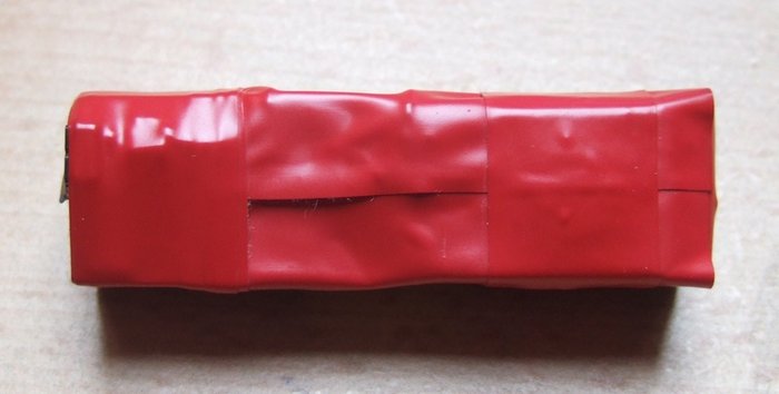

Ich hab mir auch einen LED Tester gebaut. Allerdings mit einer anderen Schaltung. Diese möchte ich nun auch noch vorstellen. Die Schaltung ist ziemlich einfach. Es wird nur ein PR4401 LED Treiber und eine SMD Spule benötigt. Hier einmal der Schaltplan:
Quelle: http://www.elexs.de/led5.htm

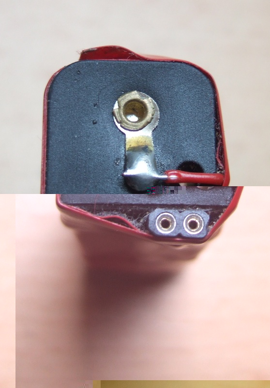

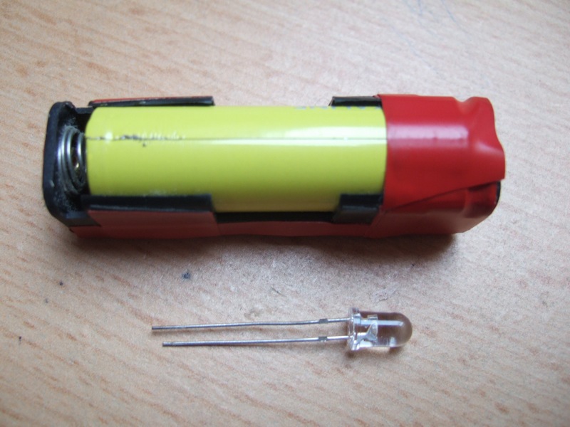

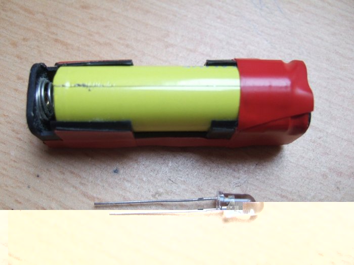

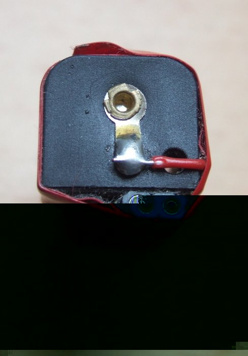

Ansonsten habe ich noch einen Batteriehalter, einen Taster, etwas Kabel und solche Dinger wo man die LED's reichstecken kann benutzt.
Die Schaltung und den Taster habe ich mit Isolierband am Batteriehalte befestigt.
Der Schalter:
Der Tester von oben, mit den Leisten um die LED's reinzustecken:
Der fertige Tester mit der Batterie:
Die Rückseite des Testers. Unter dem Isolierband ist der Taster und der PR4401 mit der Spule:
Das Ding ist wirklich super. LED rein, Taster drücken und schon sieht man was für eine Farbe die LED hat und ob sie noch geht.
