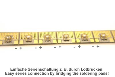

so freaks guten abend
hab die rebel platinen gefunden gibts schon im handel aber leider nicht bei lumi
und die sind definitiv nicht selbst lötbar
mfg ilker

die Platine sieht aber so aus als würde die nicht sehr gut wärme leiten

hu hu hu, wo hastn die Bilder her?
aber sieht doch so aus als wäre es gut wärmeleitend!

Na ich weis ja nicht, ich finde die Platine doch ziemlich groß da kann ich doch gleich eine starP4 nehmen hat fast die gleichen Abmessungen von 10mm x 10mm und macht noch mehr licht.

Hm die Platinchen wären schon interessant. Und die vielen Löcher sind zum Wärme abführen da. Kenne ich vom Geschäft da wird die Härmeabführung von manchen Bauteilen auch so gemacht.
Naja die Rebel ist halt nicht unbedingt fürn Hobbybereich gedacht. Aber mit den entsprechenden möglichkeiten hat man mit hilfe des Platinchens eine gute möglichkeit die LED anzuschliesen und eine gewisse wärmeabführung zu gewährleisten.

Hab diese Platine schon bei led-tech gekauft und habe erstaunlicherweise sehr gute Wärmewerte. Gold ist doch ein ziemlich guter Wärmeleiter.
Soweit ich weiss wird es die Rebel nicht offiziell als Star geben, dafür ist sie eigentlich nicht gebaut. Bin mal gespannt wann es die bei Lumi gibt :)

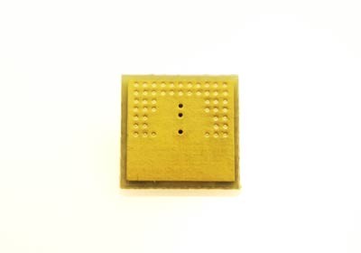

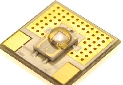

ich versteh immer noch nicht wie man die rebel auf diese platine bekommen sol
die kontakte liegen auf der unterseite
aber die rebel kühlen ist kein problem einfach nen kupfer klotz hinten draufkleben mit wärmeleitkleber
dan müsste es auch funktionieren

Reflow, nur so gehts vernünftig, steht doch im Datenblatt.
Nachtrag: Die Rebel ist bereits auf der Platine :lol:

Wäre aber ziemlich hart die selbst zu löten :?

Jo damit man sich die teile selber Bestücken kann. Was mir gerade eingefallen ist mit SMD-Lötpaste einem Bügeleisen und viel geschick könnteman es auch daheim hinbekommen. Würd ich gerne mal probieren. bzw. So teile imgeschäftmal durchn Reflow Ofen jagen.

Also ich habe mir die Platinen einmal angesehen, ist es besser, wenn man nur die beiden Kontakte der LED an die Platine lötet, und die Wärmeabfuhr-Fläche mit Wärmeleitpaste mit der Platine kontaktiert, oder leitet eine Lötverbindung besser die Wärme ab? Ich denke nur die beiden Kontakte sollten sich ohne große probleme anlöten lassen (mit vorigem verzinnen)

Ich finde RPH´s Lösung hier flexibler und besser zu handhaben.
Die gezeigte Platine hebt praktisch alle Vorteile der Rebell wieder auf.
