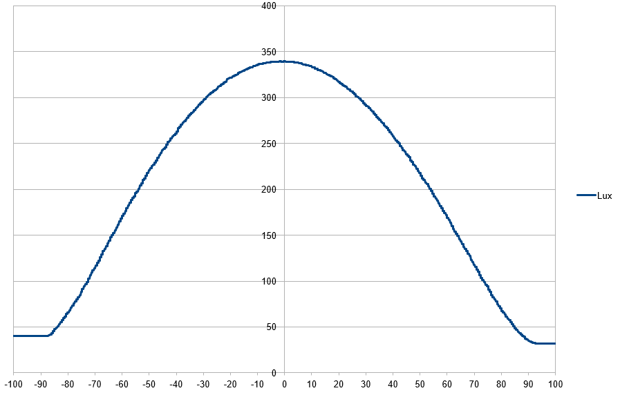

Erstes Ergebnis:
Funktioniert IMHO prima. Ich habe mal eine COB LED auf dem Schrittmotor montiert (ist ja quasi ein typischer Lambert Strahler) und über 200° mit 0.11 Grad Schritten mit dem BH1750 gemessen (Abstand: 45cm). In dem Fall ist eine Winkelauflösung mit 0.11 Grad massiv übertrieben. 1° wäre locker genug.
Ergebnisdatei habe ich angehängt.

Genial! Das sieht absolut so aus, wie es aussehen soll. Bei engen Spots u.ä. benötigt man dann ggf. kleinere Winkel oder wenn man schauen will, welchen Schatten ein Aluprofil wirft (häufig Thema bei mir, da ich viel indirekte Beleuchtung mache).
In einer ELUMDAT werden die Werte dann immer in Candela pro 1.000 Lumen angegeben. Die Candela kann man über die Entfernung zum Messsensor leicht berechnen und mit der pro 1.000 Lumen Angabe kann man dann später die Lichtstärke-Verteilung leicht auch stärkere oder schwächere Leuchtmittel anpassen. Also wenn man z.B. eine LED mit nur halbem Lichtstrom hat.

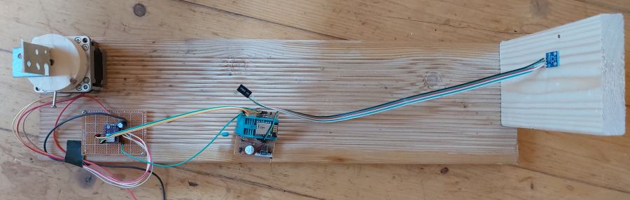

Hmm ... dann hole ich mir lieber doch noch den DRV8834 und auch diesen ESP.
Es ist bestimmt am besten, wenn ich es soweit es geht, identisch zu deinem Aufbau nachbaue. Dann musst du nicht für 2 Setups mitdenken. Aber den NEMA mit 0,9° würde ich weiter gern verwenden, wenn das geht.
Was bräuchte ich noch (außer BH1750, Netzteile natürlich und das mechanische - werde hier wohl mit Alu-Standardprofilen arbeiten)?
Mo, 04.04.22, 14:21
Den Schrittmotor mit 0,9° kannst Du gern verwenden. Was hat der eigentlich für ein Drehmoment? Mein Nanotec_4T5618S2404-A hat ja immerhin 0.8Nm (bei 1.25V und 3.5A). Mit 0.3A sind das vmtl. immer noch mehr als 5Ncm. Er 'hält' auf alle Fälle recht gut. Und der Aufbau ist bei mir sehr leicht... Holzscheibe mit 55mm Durchmesser + kleiner Stahlwinkel (zusammen etwa 60g). Hier mal 2 Bilder von meinem Testaufbau:
Brauchen (außer ESP + Treiber + BH150 + Netzteil für den Motor) nur Verkabelung, ein 100µF Kondensator und halt Mechanik. Der ESP wird mit einem USB Kabel (Micro B Stecker - altes Handy Kabel reicht) am Rechner angeschlossen (ähnlich wie beim Arduino). Das reicht auch zunächst für die Stromversorgung. 'Final' z.B. altes Handy-Netzteil nehmen. Zum Programmieren brauchst Du die Arduino IDE, (mit installiertem ESP8266 Board) und den CH340 USB Treiber ( http://ecksteinimg.de/Datasheet/CH341SER.zip ). Anleitung dafür gibt es z.B. hier: https://www.electronicshub.org/getting- ... h-nodemcu/

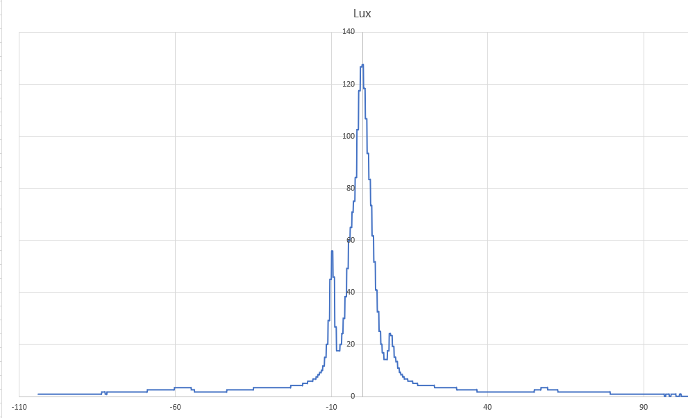

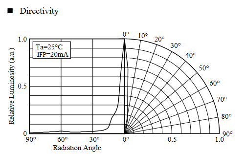

Denke ich auch. 1,5 Kg sind schon ziemlich viel. Ich habe mal eine Nichia NSPG300D, 3mm-LED, 36100mcd, grün (bei Dunkelheit) damit vermessen (macht Spaß). Das war die LED mit dem engsten Abstrahlwinkel (15°) in meinem Fundus. Die 15° finde ich nicht ganz wieder (Max = 127 Lux bei 0° und 62 Lux bei -4° und +3,5° also viel enger). Die 'Nebenbeams' bei +/- 10° sind auch wesentlich ausgeprägter als im Datenblatt angegeben. Sieht man aber auch auf dem Foto vom Beamshot.

Ja, das sieht nach einer ziemlich wilden Lichtverteilung aus.
Was man bei präziseren Messungen halt immer noch berücksichtigen muss, sind eventuelle Reflektionen an Materialien in der Umgebung. Das kann z.T. ziemlich heftige Messfehler geben, wenn z.B. eine Reflektion der Lichtquelle an irgendeinem Teil des Messaufbaus dann mit auf den Sensor kommt.

Das mit den Reflektionen habe ich auch schon bemerkt. Da kommt auch die Asymmetrie bei den Messungen her: Auf der einen Seite ist Wand die eben reflektiert...

Ich bin jetzt am überlegen wegen dem NodeMCU und dem DRV8834. Gibt es da auch so Shields, dass man das gleich so fertig zusammenstecken kann, wie beim Arduino mit dem CNC Shield? Konnte da nichts finden für den NodeMCU. Der Lichtsensor muss natürlich auch noch mit angeschlossen werden. Für den Test kann ich es natürlich alles mit Steckbrett aufbauen, aber ich überlege, ob ich es gleich so bestellen kann, dass es in ein kleines Gehäuse passt, dass dann an den Messaufbau mit dran kann.
Oder soll ich es besser erstmal nur mit Steckbrett aufbauen zum Testen? Wie bekommt man das am Ende alles in ein Gehäuse, wo ich dann ggf. nur noch Netzteil und Lichtsensor anstecken muss?
