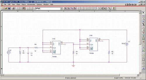

ich habe mich jetzt noch ein bißchen mit integrierten Schaltungen befaßt und habe mal was aufs Papier bzw den Moni gebracht.
Kann es bloß nicht simulieren, da ich im LTSpice kein JK-FF gefunden habe und ich es mit PSpice einfach nicht hinbekomme.
@Borax, hast du ein JK-FF Modell für LTSpice? (bei Yahoo konnte ich mich vorhin nicht anmelden)
V2 stellt den Taster dar und R1/R2 die beiden Mosfets (als Schalter für die beiden KSQ).
Es kann sein, das man vor die beidem Mosfets jeweils noch einen kleinen Transistor (als Schalter für die 12 V) setzen muss, damit der Mosfet auch richtig schaltet. Oder eben einen TTL Mosfet nehmen.
Kann da mal jemand drüber schaun, ob das so passt?
Do, 13.12.07, 12:48
Prinzipiell richtig. Den 74109 gibt es glaube ich nicht mehr. Ich würde Dir den 4027 (CMOS - 68ct beim großen C) empfehlen (Datenblatt: http://www2.produktinfo.conrad.com/date ... n-4027.pdf ).
Die Mosfets kann der direkt treiben (bei ~5V schalten fast alle Mosfets ausreichend 'durch'), da brauchst Du nichts dazwischen. Außerdem läuft der 4027 auch mit 12V (wenn die stabil sind). Problematisch ist hier nur die Tastenentprellung. Je nach Taste(n) und geforderter 'Zuverlässigkeit' kann es dann recht aufwändig werden. Im einfachsten Fall reicht eine RC-Entprellung. Das musst Du aber ausprobieren.

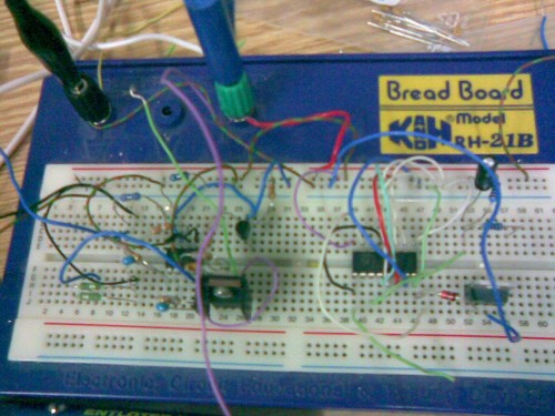

So, ich war heute gleich mal beim großen C und habe mir die Teile (cmos 4027) besorgt und aufgebaut. (Zum Glück sind es nur 5 Minuten zum C)
Funktioniert soweit gut. Den Taster habe ich mit 2 Widerständen und einem 2,2uF Kondensator entprellt. (C an + und Widerstand, 1.Widerstand gegen Masse und 2. Widerstand zw. Schalter und cmos-Eingang)
Simuliert habe ich es noch nicht.
Allerdings habe ich 2 Problemchen festgestellt.
1. (Das kleinere Übel): Wenn man die Stromversorgung anschaltet, gibt es bis jetzt noch keinen klar definierten Zustand. Als entweder an oder aus) Da ich meine, das die Stromversorgung eh immer an sein wird ist das nicht so schlimm.
2. Unterschiedliche Mosfet Transistoren schalten unterschiedlich gut durch. Habe mal 3 Stück probbiert.
Die Eingangsspannung war dabei immer 12 V, am Gate kamen ca. 11,9V an.
Am besten schaltet der BUZ12, da waren es am Ausgang (rechter Pin) immerhin 10,3V. IRF520 und IRF1405 hatten am Ausgang nur 9,4V. Dabei war es egal ob ich mit den Mosfet's die ganze Ksq schalte oder nur den OP der KSQ .
Leider ist das zu wenig. Ich muss es irgendwie hinbekommen, das fast die ganze Eingangsspannung auch am Ausgang rauskommt.
Mhh, mich wundert gerade, das ein Mosfet mindestens 1,7V bis fast 3V Spannungsabfall hat. Außerdem ist mir auch aufgefallen, dass der Transistor auch durchgeschaltet hat, wenn keine Gatespannung anlag. Jetzt glaube ich fast, das ich ihn falsch angeschlossen habe. (Drain und Source vertauscht). Kann das sein? Ich glaube die Pinbelegung war von links nach rechts:
Steuerspannung, Eingangsspannung, Ausgang zur KSQ. Ist das ok so?
Sobald ich Problem 2 gelöst habe, werde ich alles (2xKSQ, 1x KSQ-Steuerung) mal auf eine Lochrasterplatine aufbauen.

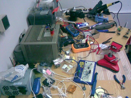

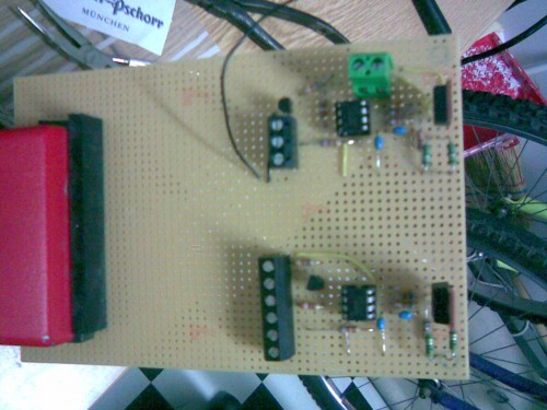

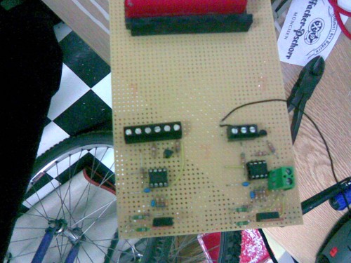

So, nachdem ich hier im Forum so super support bekommen habe, will ich euch auch ein paar Fotos nicht vorenthalten.
Darauf sieht man meinen Hobbyraum, den Versuchsaufbau und die Lochrasterplatine mit 2 KSQ's. (zwischen die beiden Ksq's kommt noch der 4027). Auf der anderen Seite fast das gleiche Spiel. Damit habe ich die ganze Ansteuerelektronik auf einer 10x16cm Platine untergebracht.
