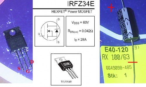

So da mein Reichelt Paket gestern schon ankam, habe ich nun ein paar kleine fragen bezüglich des MOS Fet Transistor und dem Kondensator. Sie Rechter Teil des Bildes wollte ich fragen ob das so richtig ist bei dem Kondensator, sollte eigentlich hin hauen.
Dann Links im Bild der Transistor, habe im datenblatt mal geschaut aber leider werde ich net ganz so schlau, habs mal so an den Transistor gezeichnet wie ich mir das vorstelle.
Ich danke schonmal für die Antowrten!

Wenn du wissen willst, wie ein Elko von innen aussieht und riecht, dann schließe ihn so an. Ich aber persönlich würde ihn genau andersrum Polen.....
Der Feil mit dem Minus zeigt doch eindeutig nach oben und nicht nach unten. Du darfst hier nicht die Parallelschaltung mit der Serienschaltung verwechseln. Elkos werden parallel angeschlossen. Plus an Plus und Minus an Minus.
Und beim MosFet von links nach rechts Gate Drain Source und das Blech ebenfalls Drain
Plus auf Masse, das knallt klasse XD

Okay vielen dank Mominik, zum glück habe ich nochmal nach gefragt^^, weil in der schaltung wurde auch nochmal ausdrücklich darauf hingewiesen mit plus und masse ;-). Bei den Kerko 220nF ist das ja laut schaltung dann egal nur der Elko siehe bild sollte richtig sitzen.

Bei solchen Elkos ist, als weiteres Erkennungsmerkmal, der Minuspol immer am Gehäuse, kann man auf dem Bild auch ungefähr erahnen. Bei den Beinchen des Transis schau mal ins Datenblatt, das weiß ich nicht genau, wie die beschaltet sind, es ist aber möglich, dass es anders ist als von dir angegeben.

Hui jetzt wo du es so sagst:
Gut bei Radialen Elkos ist es dann wieder einfacher finde ich, da ist ja direkt am Minus Beinchen eine meist Weiße Makierung die über den ganzen Elko geht ;-).

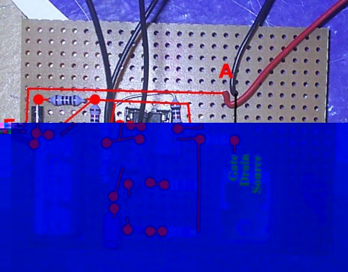

Mh wie ich es mir schon denken konnte ist mir wohl irgendwo ein fehler unterlaufen... aber wo?
http://knollep.de/Hobbyelektronik/projekte/8/sch.gif
Evtl. liegt es an den dioden, da ich noch nie mit welchen von dieser sorte gearbeitet habe... Der Transistor sollte auch richtig sein, wenn ich jetzt von der schaltung ausgehe ist oben Drain zum A1 hin, in die richtung des 4,7K Widerstands das Gate und auf die Masse normal die Source.
Beim Potiometer habe ich den von vorne aus gesehen des Reglers die Mitte normal in die mitte gemacht beim 220nF Kondensator, das rechte beinchen bei die obere Diode und das linke bei die untere Diode.

Die Diode D1 (die schwarze am Eingang) ist schon mal falsch herum.

Kann es sein, dass am OP der GND fehlt?

Also am OP die masse ist dran, habs leider vergessen in der schaltung rein zu zeichnen :oops: .
Der Transistor ist auch richtig, habe heute sicherheits halbe nochmal mein Elektrotechnik lehrer gefragt.

überbrück mal vom + auf gate. Wenn die LED leuchtet weißt du schon mal, dass dieser klappt.

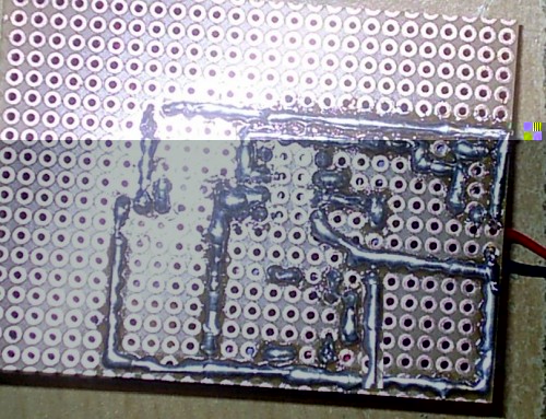

Mh da passiert nix... zu dem wollte ich noch sagen das ich gerade mal die Spannung gemessen haben und hinten kommen ca. 14-15V Wechselspannung... statt gleichspannung.

Wechselspannung kann es nicht sein, das ist eher ein PWM Signal,
also gepulste Gleichspannung die Dein Messgerät als Wechselspannung erkennt.
Die ganze Schaltung ist auch ein wenig zu umständlich.
Es wäre Sinnvoller wenn Du einfach die LEDs über PWM ansteuerst, denn eine Schaltung
auf Basis eines NE555 ist einfacher und zuverlässiger als so eine Oszillatorschaltung
mit einem Operationsverstärker.
Seh Dir auch mal Die beiden 1N4148 Dioden an, wenn der obere Widerstand der 22K und
der untere der 2,2K ist dann sind die Dioden auch verdreht.
(das Bild ist zu farbarm, die Farbringe sind bei mir nur hell /dunkel = blitz zu hell)

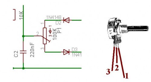

Oder Dein Poti hat einen Endlagenschalter bzw. keinen guten Kontakt am Endanschlag.

Habe zufälligerweilse hier noch einen liegen, sollte ich die mal mit einandere austauschen? Aber den jetztigen habe ich auch mal durchgechekt der ist voll okay.
Ach ja so habe ich ihn angeschlossen:
Fr, 21.03.08, 12:09
Der Anschluss ist korrekt.
Miss mal vom Mittelpunkt jeweils zu den beiden Endpunkten und dreh am Poti. Dann kannst Du feststellen, ob es am Endanschlage oder kurz davor zu einem Sprung im Ohmwert kommt.

Ja also der läst sich einwandfrei regeln von 0K Ohm auf 100k Ohm das auf beiden seiten. Mh wie kann man genau bei einem OP bzw. IC feststellen ob dieser noch funktioniert? weil ich weis absolut nicht an was es liegen könnte, habe die schaltung mehr mals durch gechekt.
