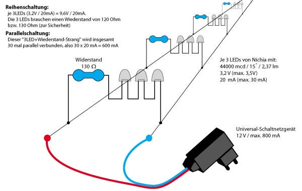

ich will hier nur mal eben, dem Wunsch nachkommen und ein Bild posten, in dem eine parallele Reihenschaltung erläutert wird.
Übrigens: Zum Verbinden von Kabeln mit Widerständen und LEDs eignen sich Adernhülsen ganz hervorragend. Einfach alle Teile, welche miteinander Verbunden werden müssen, in die dementsprechend große Adernhülse stecken, mit einer Zange zusammenquetschen, et voilà: Alles ist miteinander fixiert!
LG + viel Spaß beim basteln.... :wink:

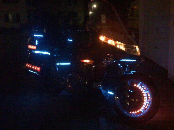

So, 13.09.09, 17:37
ich habe schon einiges hier herauslesen können was mir sicherlich helfen wird mein Moped noch schöner zu machen.
Bisher habe ich fertige Stripes verwendet, doch jetzt hab ich einzelne LED gekauft da ich damit flexibler bin.
Meine Frage bezieht sich auf die Reihenschaltung die mir soweit auch klar ist.
Warum kann ich nicht vier LED hintereinander schalten und mir den Widerstand sparen,
ich komm ja ungefähr bei 12 V an ?
Vielen Dank im voraus
Für die, die ein *teilweise* beleuchtetes Moped sehen möchten.
