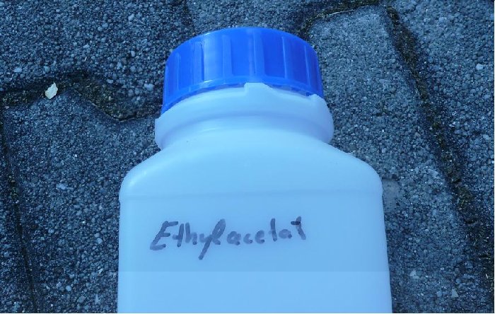

hab mich da mal durchgearbeit und dann etwas getestet hier mal meine Ergebnisse:
Ethylacetat
Ethylacetat
Wichtig im Umgang mit Ethylacetat
Auszug aus dem MSDS:
Essigsäureethylester [141-78-6]
C4H8O2; (Ethylacetat; Essigester; Essigether). Farblose, charakteristisch riechende Flüssigkeit.
Gefahren für Mensch und Umwelt
Leichtentzündlich. Die Dämpfe sind viel schwerer als Luft und bilden mit Luft explosionsfähige Gemische. Mit Oxidationsmittel heftige Reaktion, ggf. Entzündung möglich.
Ethylacetat besitzt in niedrigen Dampfkonzentrationen einen angenehm fruchtargtigen Geruch, in mittleren Konzentrationen schleimhautreizende, in höheren Dosen narkotische Wirkung. Dasselbe tritt nach Verschlucken ein, wobei geringe Dosen krampflö ;send und auf die Atmung vertiefend wirken. Die Symptome nach Inhalation sind: Kratzen im Hals, Appetitlosigkeit, Magenschmerzen , Kopfschmerzen. Bei höheren Konzentrationen, je nach aufgenommener Menge, subnarkotische bis narkotische Symptome, evtl. . Atemlähmung. Lungenödeme sind möglich. Durch entfettende Wirkung sind Hautekzeme möglich.
Schwach wassergefährdender Stoff (WGK 1).
Schutzmaßnahmen und Verhaltensregeln
Von Zündquellen fernhalten.
Nur in gut gelüfteten Bereichen verwenden.
Schutzhandschuhe nur als kurzzeitiger Spritzschutz.
Verhalten im Gefahrfall (Unfalltelefon: 112)
Mit saugfähigem, inertem Material z. Rench Rapid oder Chemozorb aufnehmen. Rückstände mit viel Wasser und Netzmittel wegspülen.
Wasser, Kohlendioxid, Trockenlöschmittel, Schaum.
Erste Hilfe
Nach Augenkontakt: Bei Kontakt gründlich mit Wasser (mind. 10 Min.) spülen. Augenarzt konsultieren.
Nach Einatmen: Frischluft.
Nach Verschlucken: Sofort und wiederholt reichlich Wasser trinken. Erbrechen vermeiden (Aspirationsgefahr!). Arzt aufsuchen.
Nach Kleidungskontakt: Benetzte Kleidung sofort ausziehen.
Ersthelfer: siehe gesonderten Anschlag
Sachgerechte Entsorgung
Als Sondermüll (halogenfreie Lösungsmittel) entsorgen.

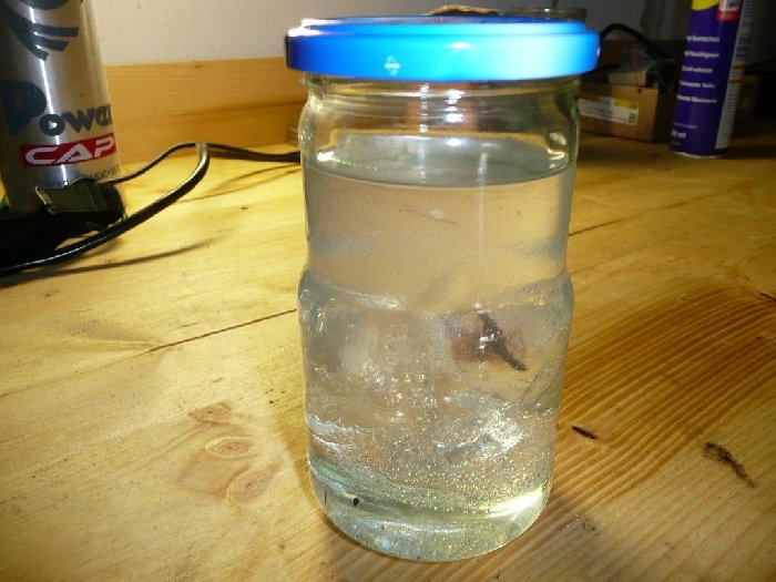

hiermal meine angesetzte Mischung
Das ganze hab ich ca. vor 1 Stunde angesetzt
werde euch gerne bei Interesse updates liefern
mfg Cruncher

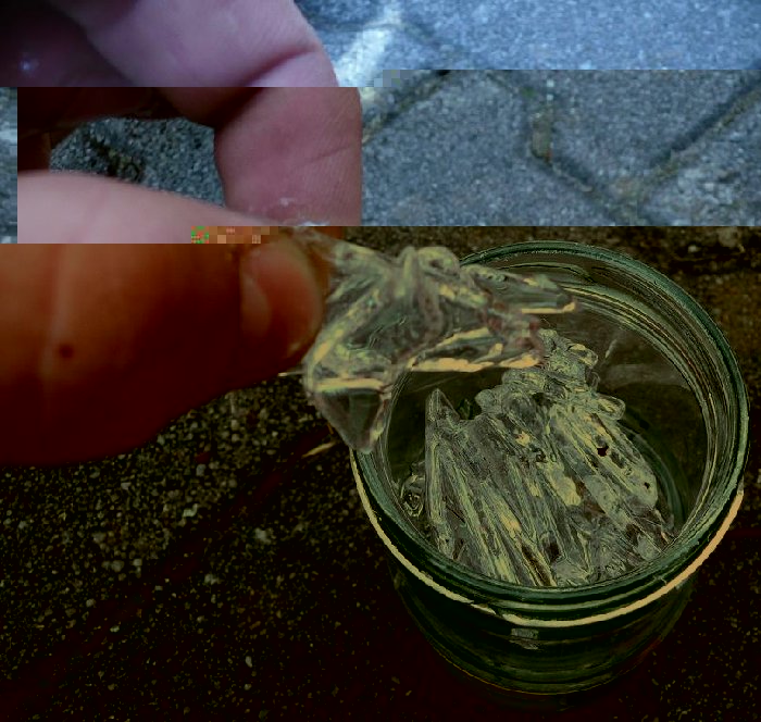

hier gleich mal mein erstes Update:
hab gleich mal ein bisschen was von dem verflüssigtem Plexiglas auf Holz gegossen
mal schaun wie es morgen aussieht

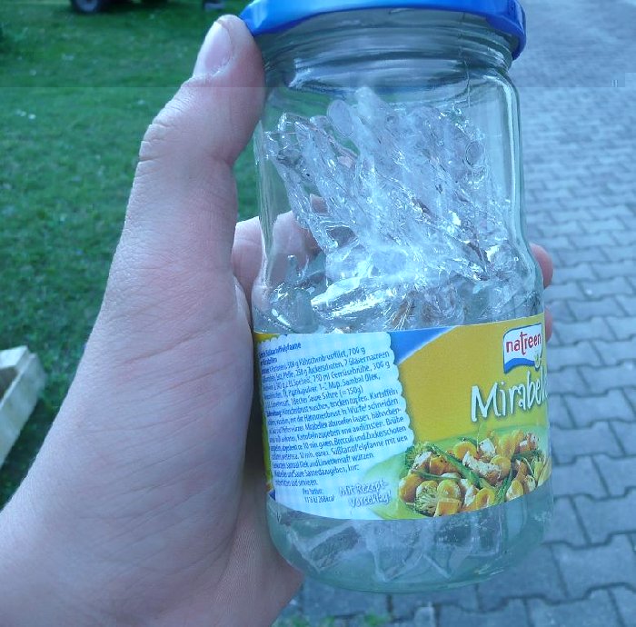

so geich mal ein kleines Update:
in dem Glas haben sich schon fast alle Teile aufgelöst nach ca. 23 Stunden
so wie es aussieht eignet sich Holz nicht als Unterlage.
Die Seite mit dem Holz hat Blasen bekommen die andere hingegen ist fast glatt
Werde gleich noch eine andere Unterlage ausprobieren
Für Ideen von eurer Seite wäre ich offen z.B. welche Unterlage oder Gießform
mfg cruncher

Achim H hat geschrieben:Ich denke, es spielt schon eine Rolle, ob man versucht Platten bzw. große Stücke aufzulösen oder in Granulatgröße (Partikelschnitt, Späne, usw.). Für eine gute Reaktion mit dem Material ist es auch nicht unwichtig, wie viel bzw. wie wenig vom Auflösemittel verwendet wurde und ob das Gefäß nur hingestellt oder bewegt wurde. Mit reiner Nitro-Verdünnung wird man nicht so gute Ergebnisse erzielen, wie man Dichlormethan oder ähnlichem Zeugs. Ich habe es selber mal mit Universalverdünnung probiert und war mit dem Ergebnis nicht zufrieden. Chemie aus der Apotheke ist deutlich besser.
Achim hat vollkommen Recht die Größe der einzelnen Stücke ist ausschalggebend für die Zeit bis zur Auflösung
