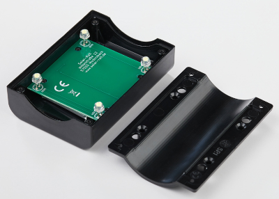

Ich habe eine Solarleuchte entwickelt welche ich nun seit circa einem Jahr vertreibe. Nach dem nassen Winter habe ich festgestellt, dass manche Leuchten nicht mehr funktionierten und konnte bei der Problemanalyse feststellen, dass bei den defekten Leuchten immer eine LED einen kurzschluss verursacht hat. Hergestellt wird die Leuchte in zwei unterschiedlichen Farbtemperaturen. Warmweiss mit 3000K und Kaltweiss mit 8000K. Von dem auftretenden Defekt sind zu 80% die Kaltweissen LED betroffen. Zusätzlich ist aufgefallen, dass nur LED's betroffen sind welche komplett ungeschützt im freien montiert sind - Leuchten, die in der Nähe einer Hauswand oder eines Vordachs montiert waren funktionieren noch weshalb ich davon ausgehe, dass der Defekt mit einer zu hohen Luftfeuchtigkeit zusammenhängt.

Anbei habe ich mal noch das Datenblatt sowie ein paar Bilder der LED hochgeladen. In einem Ordner sind Aufnahmen der defekten LED, der zweite Ordner zeigt aufnahmen einer frischen / neuen LED.

Für euch als Hintergrundinfo noch folgendes - ich selbst komme aus dem Maschinenbau und habe von der Elektronik sehr wenig Ahnung weshalb ich die Steuerungsentwicklung über einen Entwicklungsauftrag mit einem externen Unternehmen realisiert habe.

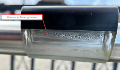

Feuchtigkeit:
Es hat sich tatsächlich Feuchtigkeit im Untergehäuse angesammelt. Beim Verdunsten erhöht sich die Luftfeuchtigkeit im unteren Gehäuse vermutlich auf nahezu 100%. Ich hatte bisher angenommen, dass die Vergussmasse der LEDs das Innenleben auch bei hoher Luftfeuchtigkeit schützt. Möglicherweise war der Optimismus hier zu groß.
Das Innenleben der oberen Gehäuse war bei fast allen untersuchten Gehäusen sehr trocken, daher gehe ich davon aus, dass sich das Wasser nur im unteren, transparenten Gehäuse befindet. Der Kopf der LED ragt zwar hinein, hat jedoch keinen direkten Kontakt mit dem Wasser. Die Platinen sowie die Beinchen der LEDs sehen sehr gut aus und zeigen keinerlei Anzeichen von Korrosion.
Anbei finden Sie ein Bild der Feuchtigkeit im Untergehäuse:

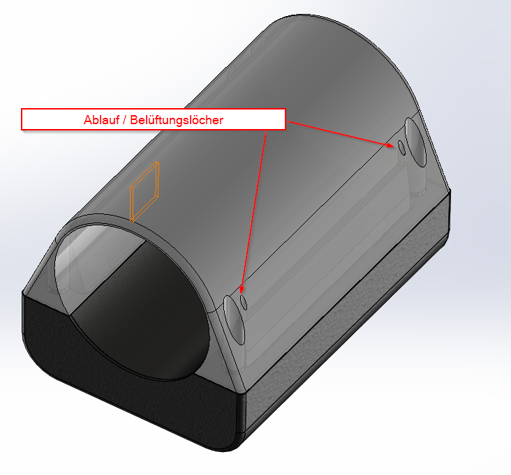

Das Untergehäuse werde ich nun zusätzlich mit Ablauflöchern versehen, die auch für eine gute Belüftung sorgen:

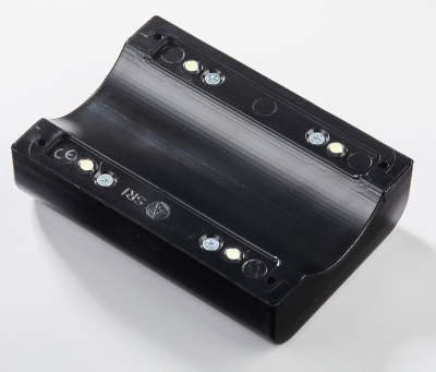

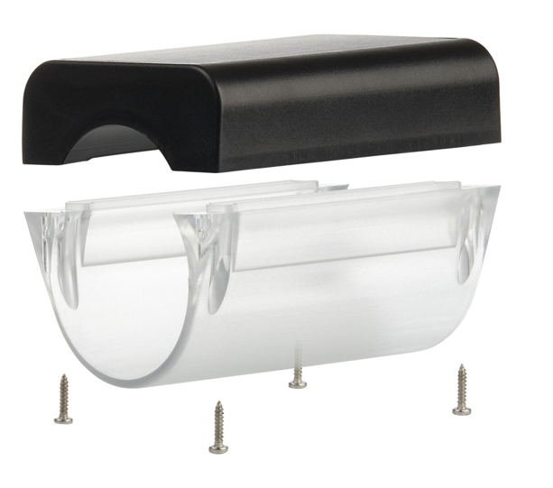

Zum besseren Verständnis auch noch ein paar Bilder vom Produkt:
2024-03-23 13_33_18-elektronik1.jpg ‎- Windows-Fotoanzeige.png (141.46 KiB) 10899 mal betrachtet

Kondensiertes Wasser könnte tatsächlich die eigentliche Ursache sein, ich habe bei Wegeleuchten auch so etwas gehabt, die verbauten Ikea-Retros haben keinen Winter durchgehalten. Eine Leuchte direkt daneben, bei der das Kondenswasser konstruktiv sauber abgeleitet wird, dafür kein Problem.
