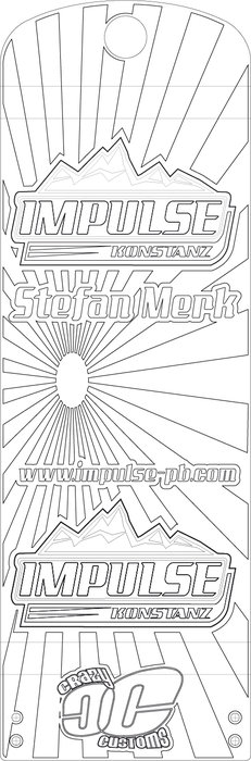

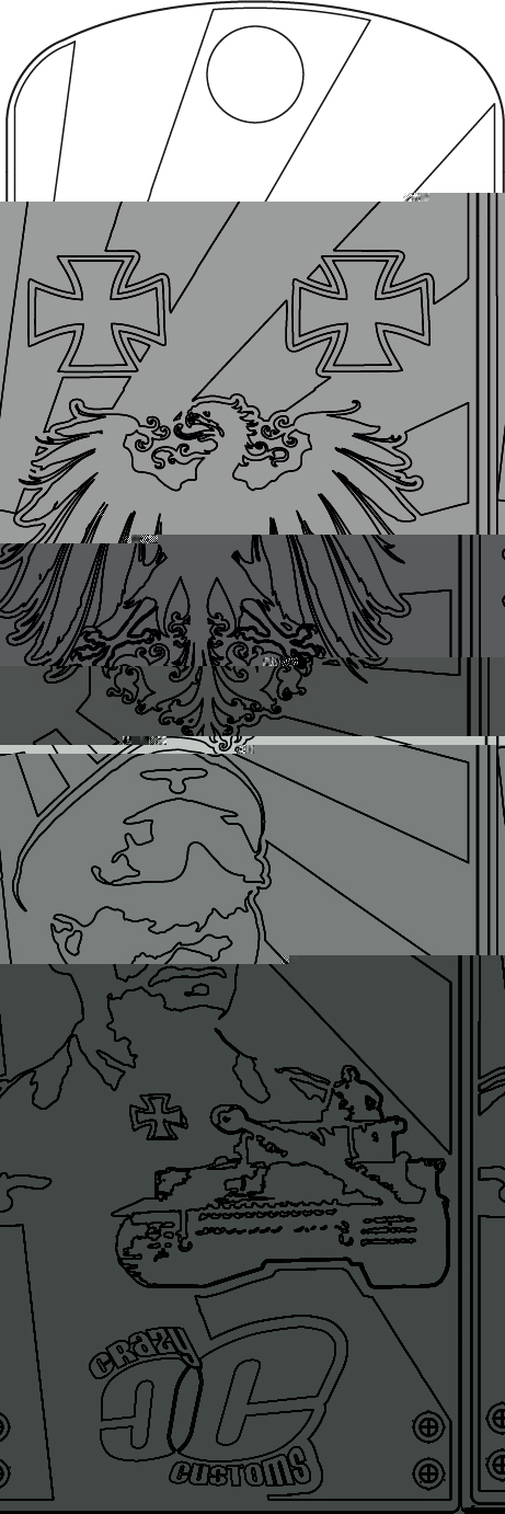

sodala hab mein Projekt mal am PC aufgebaut wie es ausschauen sollte.
Das Plexiglas wird natürlich beleuchtet

Der Plexiglas-Ständer hat mehrerer Bögen. Um die Bögen so hin zu bekommen wie in der 3D Ansicht habe ich mir eine Biegevorrichtung gemacht.

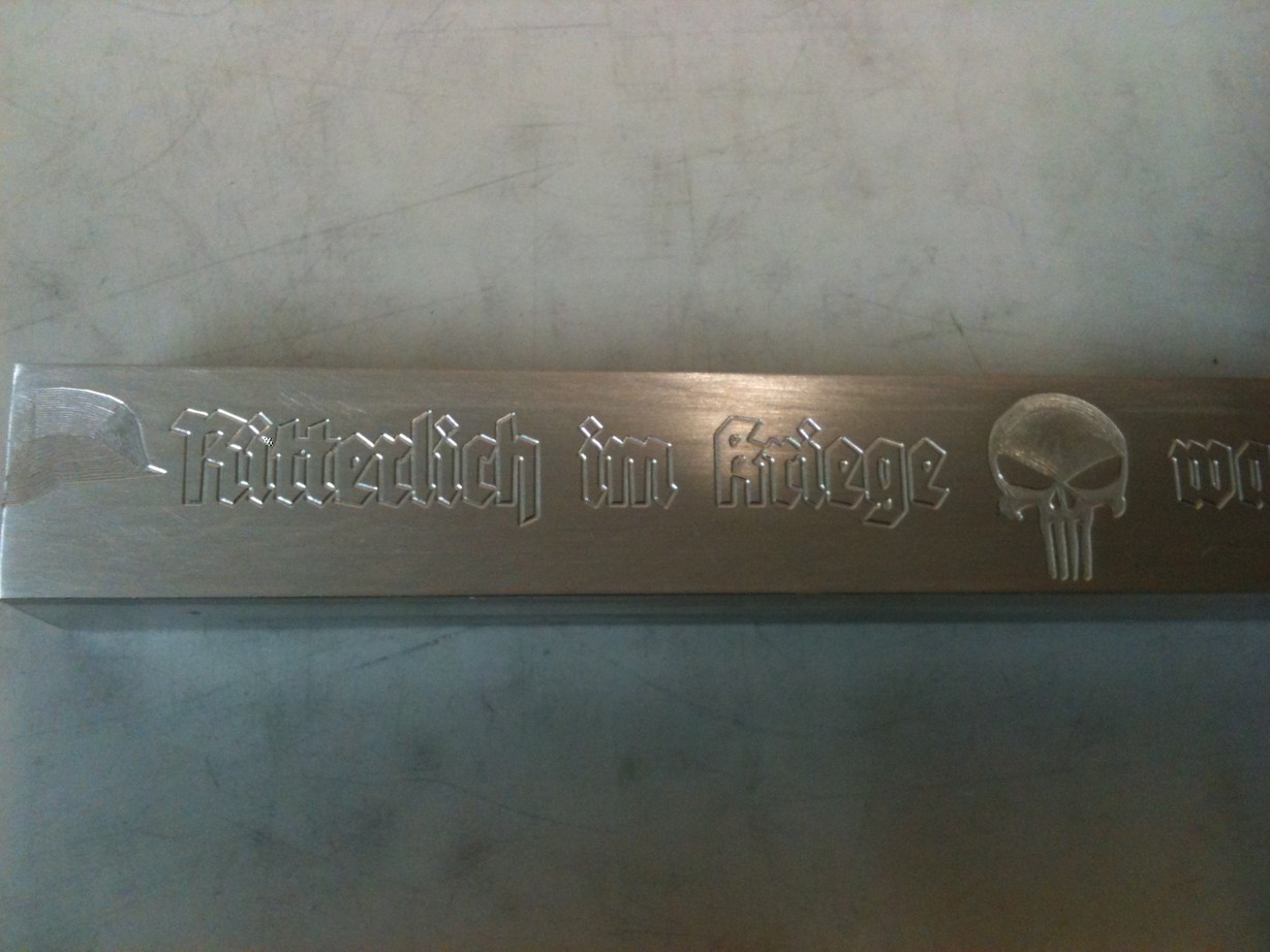

Meine CNC Fräsmaschien in Geschäft (hier habe ich die Form der Kontur gefräst, hat den Vorteil alle teile sind exakt kleich)

HIer ist das 1. Teil der Oberseite schon fertig gefräst, es folgen noch 2 weitere. Durch die komplexe Geometrie ist es nur mit viel Aufwand möglich 3 gleiche Teile Herzustellen.
HIer sind die 3 Teile schon auf der Grundplatte aufgeklebt, wenn ein Schreiner das sehen würde.... wahrscheinlich würde er dann die Hande über den Kopf zusammen schlage. Aber ich bin kein Schreiner
nur ein Werkzeugmechaniker :-) also ist das Verkleben der Teile verzeihbar :-) Auf der Innenseite der Teile habe ich noch Eck-Reststücke verklebt damit der Seitenhalt gegeben ist.

So das Plexiglas ist da, die Zeichnung für die Kontur ist auch schon fertig. Warte nur noch auf das Wochenende damit ich das Plexiglas zurecht fräsen kann :D

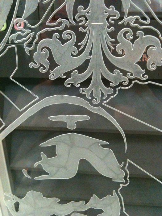

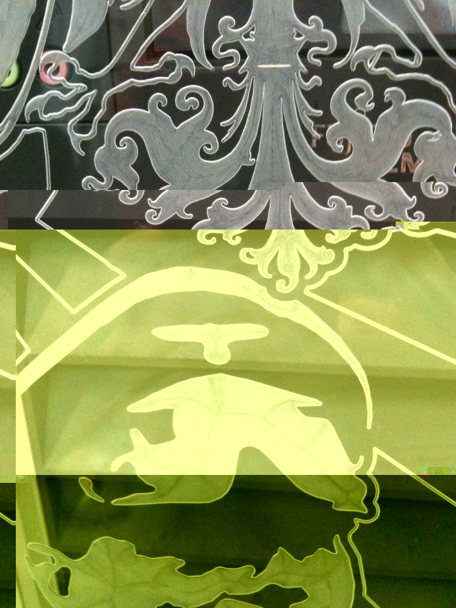

Nach dem ich im CAM die Kontur programmiert habe, landet das Plexiglas auf der Fräsmaschine.
dass Plexiglasfräsen eine RICHTIGE Sauerei gibt, kann man anhand der Bilder sehen.
Ich habe das Plexiglas mit einer Mischung aus Wasser und Spülig gekühlt. Nach dem ich mehrmals Vorschub und Drehzahl anpassen musse bin ich auf ein Drehzahl/Vorschubverhältniss von
1:0.45 gekommen. Das beteute ich habe mit 15000U/min und einem Vorschub von 6750mm/min gefräst. Verwendet habe ich einen HM Schaftfräsen D5 mit 4 Zähnen für die grobbe Zerspanung
und einen Kugel D1 für die Gravur. Die Angst dass der Kugelfräser bei 0.1 mm Zustellung abreißt war unnötig. Der Kugelfräser hat wie durch Butter gefräst :-)
Um sich das ganze vorzustellen, habe ich den 3D Aufbau durch den Render gejagt um ein Photoralistisches Bild zu erhalten
Aber um so weit zu kommen sind noch mehrere Schritte nötig :-)

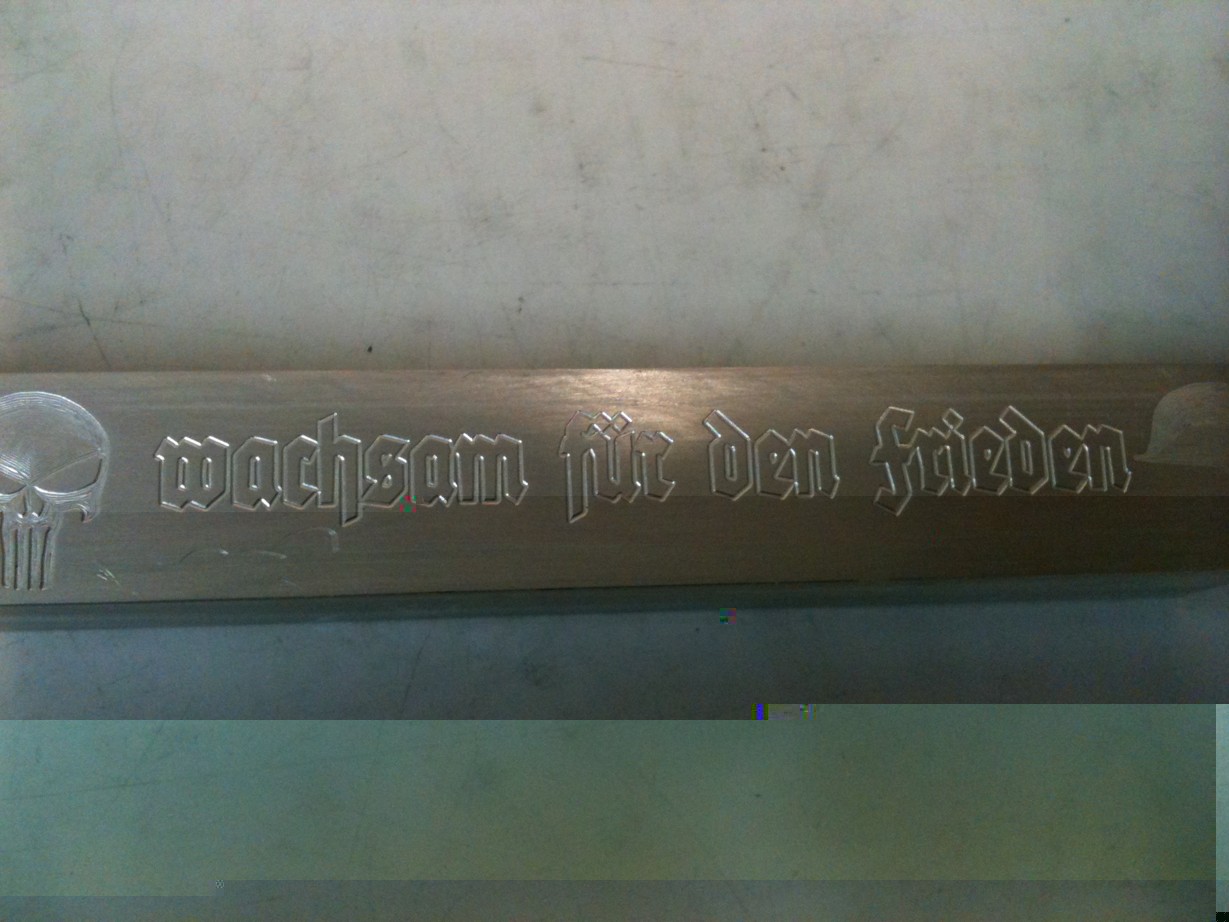

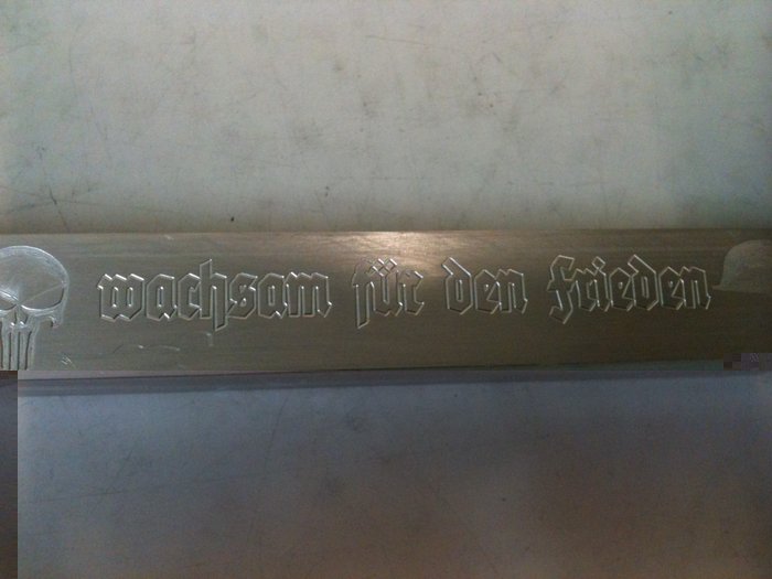

Hier die kleine Sauerei auf der Fräsmaschine, im Einsatz ein Schaftfräser D5

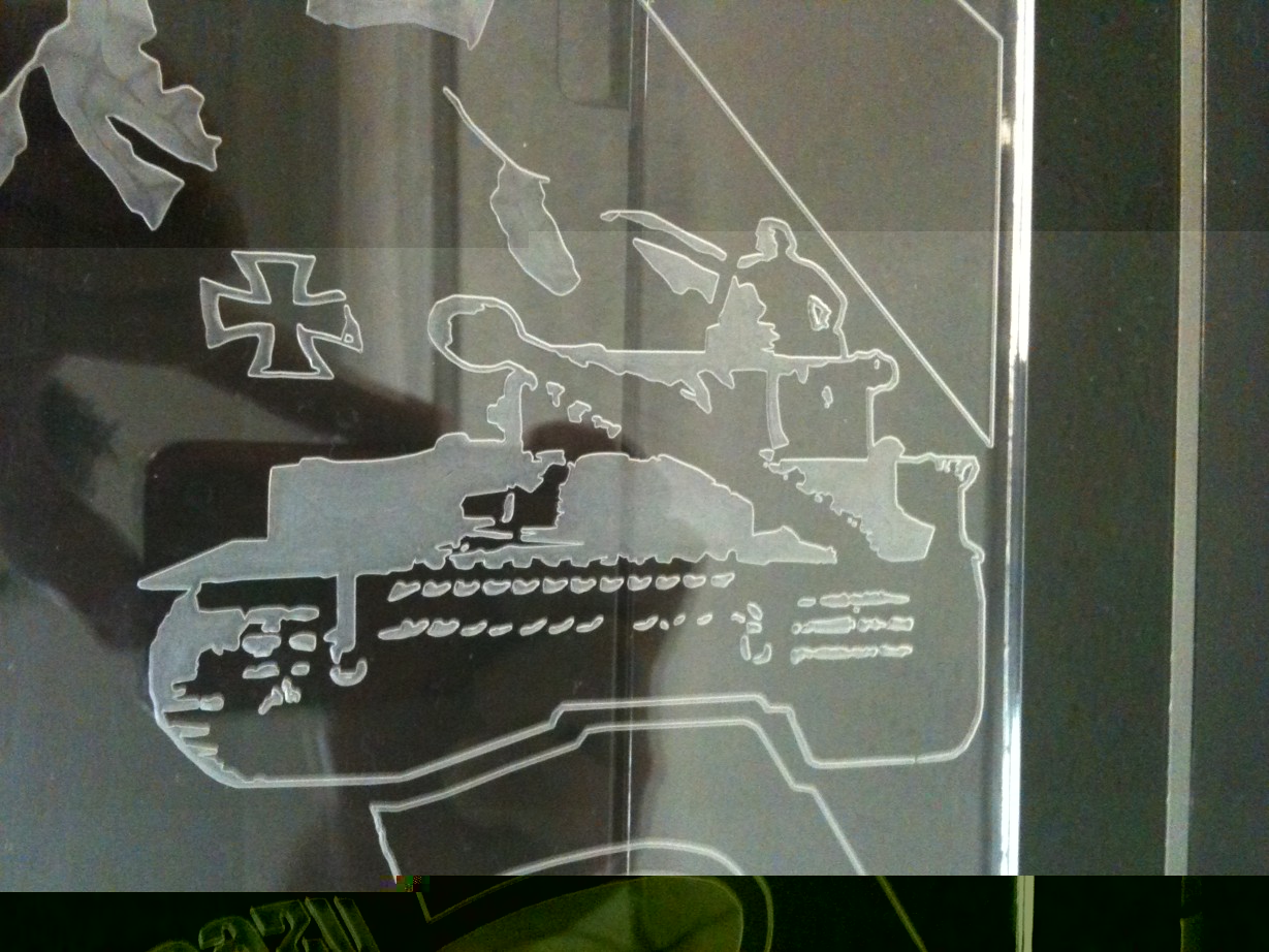

Hier sieht man schon ein paar Details der Gravierung , verwendet wurde ein HM Kugelfräser D1
Der Berreich in der Mitte ist beim fertigen Teil leer. Hier wird die "Platte" in der Mitte noch von der Schutzvolie von der Rückseite gehalten. Darum fällt es nicht durch, obwohl bis 1mm unters Plexiglas
gefräst worden ist. Die Schutzfolie hilft auch gegen kratzern beim Aufspannen und dass das Plexiglas im Fräsberreich nach hinten nicht ausbricht.
hier ist das "fast" fertige teil nach dem Fräsen. Jetzt muss es noch in die Gewünschte Form gebogen werden.

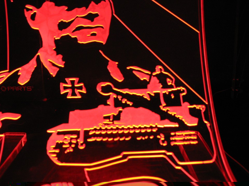

das "fast" fertige Teil mit Led beleuchtet. ich habe für diesen Test nur normales Plexiglas genommen weil es viel günstiger als Endlighten Plexiglas ist.
Aber der Effect durchs Beleuchten kann sich trotzdem sehen lassen

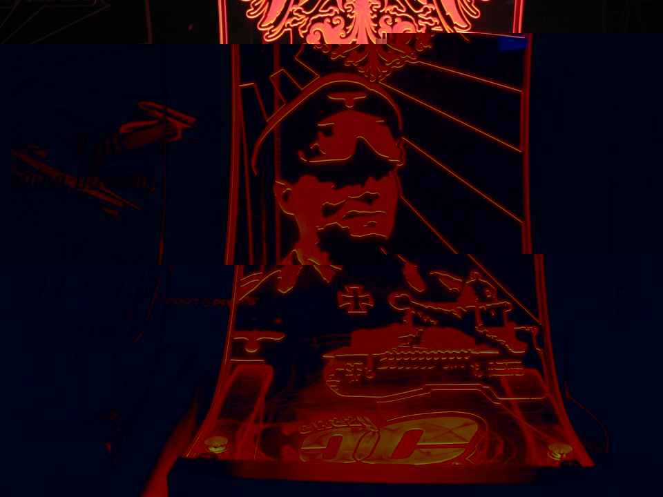

Das ausgekühlte und beleuchtete Plexiglas bei Licht
und nochmals im Halbdunkeln
die Ansicht von Vorne
und hier nochmals unbeleuchtet

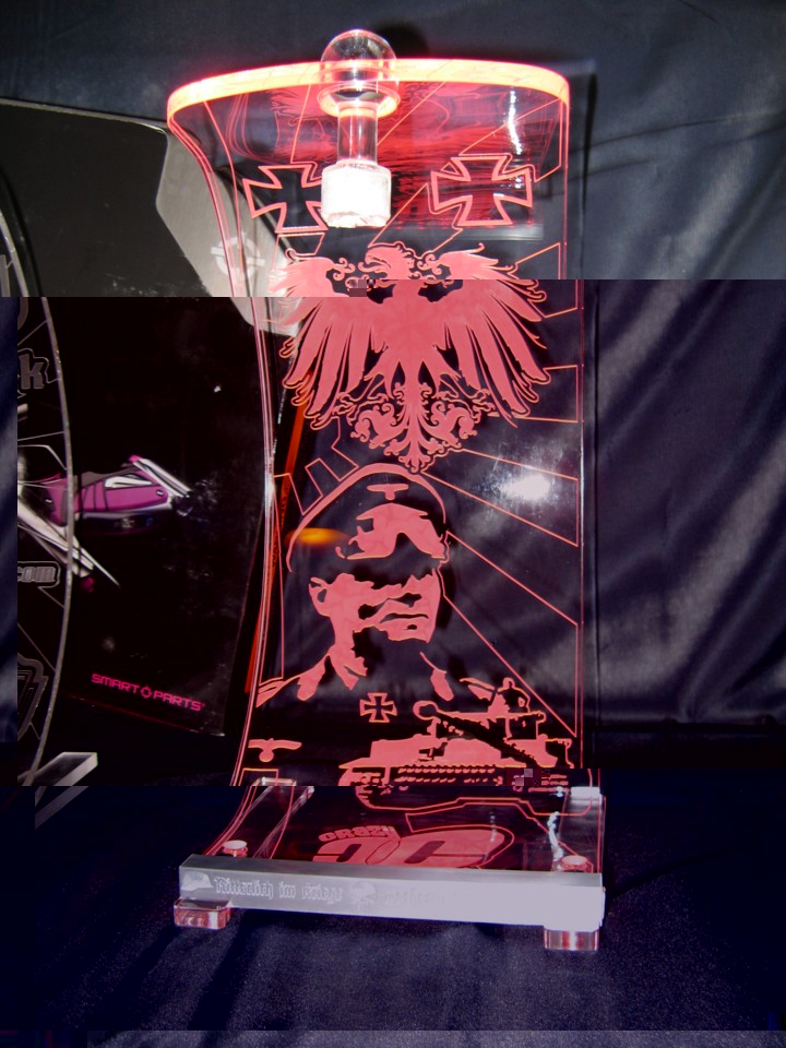

und so schau er zusammengebau aus. Ist nur ein Prototyp und ich muss noch vereinzelt kleinigkleiten anpassen.

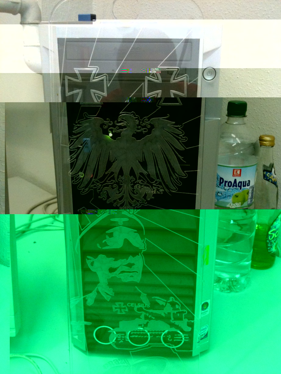

habe gestern Abend noch ein wenig am PC gesessen und das ist dabei raus gekommen
und

Ansicht von Vorne
der Plexiglas Zapfen vergrößert und eingebaut
einzeln nur der Zapfen
hier in der Draufsicht

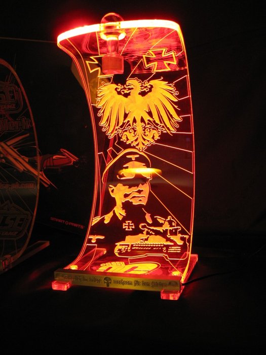

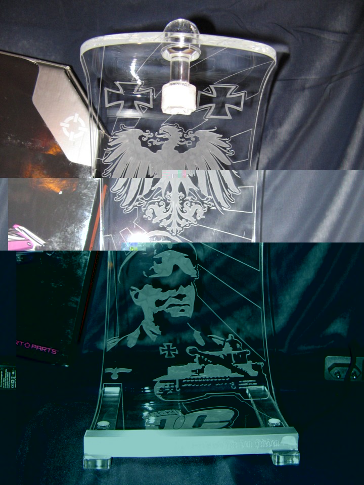

Es hat sich wieder was getan an der Plexiglasfront.
Da der Prototyp vielversprechend und besser als erwartet funktioniert, habe ich eine Firma beauftragt
die Serienrohlinge lasern zu lassen.
Beim Lasern besteht der Vorteil das die Ränder nicht mehr nachbearbeitet werden müssen. Durch die Wärme die beim
Lasern entsteht schmilzt das Plexiglas und erstart sofort sobald der Laser weiter fährt.

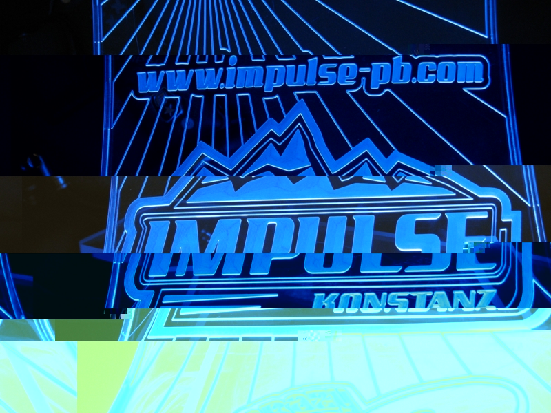

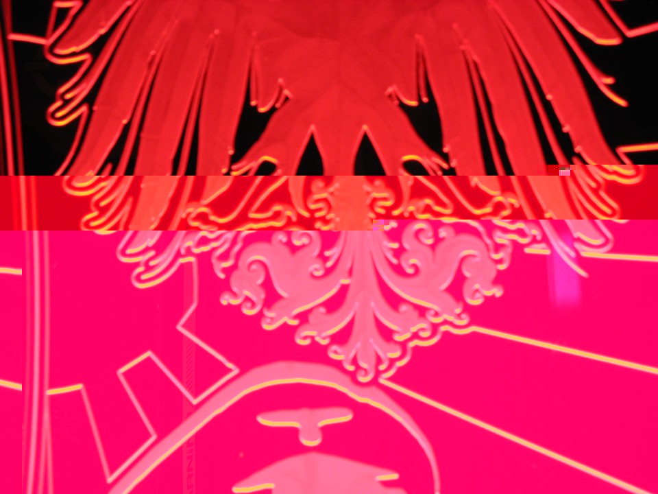

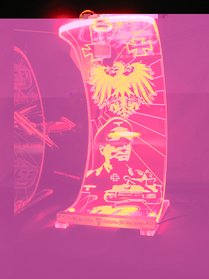

Hier mal die ersten Bilder eines "Prototypen" Serienteils
Wie ihr sehen könnt sind die Ränder nicht verschmolzen aber dafür absolut klar. Ich habe hier nichts nachgearbeitet. Das Teil ist out of the Box
Hier das Ergebnis nach dem ich die Platte graviert und warm verformt habe
nochmals ein Bild mit NÜR 3 LEUCHTENDEN LED´s. Leider leider ist mir das Plexiglas beim erwärmen auf den ungeschützten Ofenboden
aufgelegen, was zur folge hatte dass sich dort aufgrund der Hitze blasen gebildet haben. Im Normalfall wäre zwischen Boden und Plexiglasplatte
ein Stoff ( wichtig 100% Baumwollgewebe, alles andere schmilzt bei 160° C) als Schutz gelegen. Schadhafte Stelle -> links oben :-(
Was ich auch erst beim gravieren bemerkt habe ist, dass die Firma beim Lasern nicht eine Rohlingsbreite von 160mm sondern 150mm
verarbeitet hat :shock: . Mein Programm auf der Fräsmaschine war aber auf 160mm ausgelegt. Ihr könnt euch sicher vorstellen wie sauer ich war, als
ich feststellen musste dass die ersten 3 Buchstaben auf der linken Seite nur zur Hälfte drauf waren :cry: . Deshalb sind diese Buchstaben auch
doppelt gefräst.
Stelle ist links oben -> Blasen und doppelte Gravur

Habe noch andere LEd´Farben besorgt und hier die Bilder dazu
Das alt bekannte BLAU
in GRÜN
und noch in ROT
ROT und GRÜN strahlen richtig hell, ich finde sogar zu hell...

Ich sollte die Plexiglasscheibe Vollflächig gravieren. Dazu habe ich mir einen Vakuumtisch gebaut
viewtopic.php?f=31&t=9697
Dazu habe ich das Design gemacht und nach 4 Stunden war das Plexiglas fertig
die Schrift ist 0.5mm tief graviert
Fix fertig gefräst
Fix fertig gefräst
Nach dieser Vorlage wurde das Plexiglas graviert

Neue Design ist am Start :-)
Ich hoffe es sind nicht zu viele Bilder :-)
detail beleuchtet
detail beleuchtet
detail beleuchtet
detail beleuchtet
detail beleuchtet
detail beleuchtet
beleuchtet im dunkeln
beleuchtet im hellen Zimmer
fertig montiert
fertig montiert
Alu U-Leiste graviert rechts
Alu U-Leiste graviert links
Detailansicht2
Detailansicht2
Detailansicht1
Detailansicht1
fertig gefräst
fertig gefräst
Design "Wüstenfuchs"
Noch nicht gefräst aber trotzdem schön ;-)
