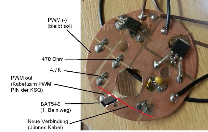

Am einfachsten noch einen Optokoppler und zwei Widerstände... Oder einen PNP Transistor und 3 Widerstände.
Mit etwas Geschick könntest Du auch die 'PWM-Abschalt-Platine' ein wenig umbauen um das PWM Signal auszukoppeln.
Hierfür hättest Du alle Teile. Erforderlich wären eine Diode und zwei Widerstände. Und natürlich sauberes Arbeiten!
Könnte dann etwa so aussehen:
Den unteren 1K Widerstand ablöten und durch die schräg aufgelötete BAT54S Diode ersetzen (das erste Beinchen wird nicht gebraucht - kannst Du abbrechen). 3 neue Leiterbahn-Unterbrechungen fräsen. 470 Ohm Widerstand und 4,7 KOhm Widerstand auflöten. Neue Verbindung mit dünnem Kabel auflöten (rote Linie) und an der BAT54S Diode (oder irgendwo anders auf dem Kupfer z.B. zwischen dem 470 Ohm und dem 4,7KOhm Widerstand) ein neues Kabel anlöten und an den PWM Eingang der Step-Up-KSQ anlöten.
Wichtig: Die aktuelle Verbindung zwischen Akku+ und PWM Eingang der Step-Up-KSQ entfernen! Und das PWM(-) Kabel von der Lampe (was hier im Bild noch fehlt) bleibt so angeschlossen wie es jetzt schon ist (und das Akku (-) Kabel auch).
