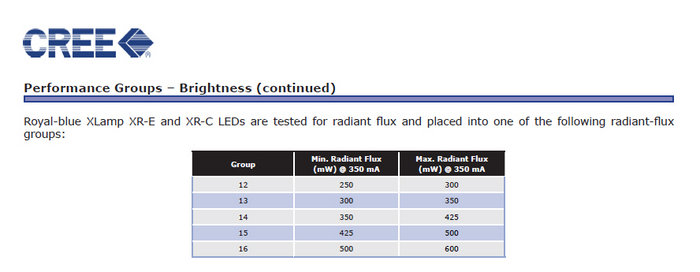

Naja, ich habe jetzt ein bischen rumgerechnet und komme auf die folgenden Werte:
relative photosynthetische Nutzbarkeit nach Tazawa:
XR-E Royalblue 455nm: 50%
XR-C Red 635nm: 96 %
XP-G Kaltweiß: 66 %
Edison 1LC4 red 660nm: 97 %
Phytowirkungsgrad bei 350mA ( (Lichtleistung*Nutzbarkeit)/ Ledleistung )
XR-E Royalblue Group 14 455nm: 17,3%
XR-C Red 635nm: 26,2%
XP-G R4 Kaltweiß: 25,1%
Edison 1LC4 red 660nm : 20,8%
K2 red 635nm: 19,2%
Was sagt ihr zu den Werten? Ist da irgendwo ein Fehler? Die Royalblaue schneidet zum Beispiel nicht so gut ab, kein Wunder bei der Tazawa Kurve, wo Grün besser als Blau abschneidet. :wink: Die roten Led kranken aber am schlechten Wirkungsgrad, der hier jedoch ohne die Erwärmung des Chips berechnet wurde.Mit Erwärmung würde es noch schlechter ausfallen. Blaue Leds sollte man nach Tazawa eher gar nicht nutzen, sondern eher weiß+rot. Oder habe ich da einen Denkfehler?
Noch eine Anmerkung: Ich habe nur das Intervall 400-700nm berücksichtigt, weil wenn ich mich nicht irre, nur Bakteriiochlorophyll über 700nm hinaus Photosynthese ermöglicht. Bei Landpflanzen liegt der energetisch tiefste Bereich jedoch auf dem Niveau von 700nm Photonen, ergo können keine Photonen höherer Wellenlänge für die Photosynthese verwertet werden. Man könnte jetzt meinen, eine rote Led die nur bis max 700nm emittiert, ist hier im Vorteil. Das stimmt aber nicht, denn man braucht auch immer eine gewisse Leistung zwischen 700-760nm, um das Phytochromsystem anzuregen. Bei monochromatisch roten Leds, müsste man dieses also noch separat hinzufügen.
Bei der Luxeon K2 635nm habe ich angenommen, dass diese das selbe Spektrum wie eine XR-C mit 635nm dominanter Wellelänge hat. Das wird wohl nicht der Fall sein, aber die Abweichung ist hier eigentlich auch absolut vernachlässigbar.
Jetzt müsste man aus der Strahlungsleistung noch den Photonenstrom machen, damit es realistischer ist. Dann wird die Blaue aber noch schlechter abschneiden, wegen der kürzeren Wellenlänge.

John.S hat geschrieben:Jedoch haben ausnahmslos alle blauen Leds die man kaufen kann, einen WIrkungsgrad der auf der Höhe der besten weißen Leds oder gar deutlich drunter liegt.
Das ist nicht richtig. Selbst die AFAIK beste weiße LED, die man derzeit kaufen kann, nämlich eine Cree XP-G, bleibt immer noch unter der Strahlungsleistung einer XP-E Royal Blue. Die Begründung, warum das so ist, hast Du Dir selber geliefert: Weil die Konversion vom blauen LED- zum gelben Sekundärlicht in der Leuchtschicht eben nicht verlustfrei abläuft.
Da aber eine weiße Led mit selber Strahlugnsleistung wie eine Blaue, mehr Photonen abstrahlt, ist diese vorzuziehen.
Genau das tut eine weiße LED eben nicht, Begründung siehe oben, und genau deshalb erzeugt eine Mischung aus blauen und roten LEDs deutlich mehr photosynthetisch wirksame Strahlung als selbst die beste weiße LED. Und zwar unabhängig davon, ob man DIN oder TAZAWA zur Bewertung heranzieht. Bitte rechne es Dir halt selber mal durch.
Viele Grüße
Robert
John.S
Beiträge: 839
So, 20.06.10, 15:07
Loong hat geschrieben:
Ich habe geschrieben, die käuflichen Modelle liegen deutlich zurück. Oder wo siehst du derart blaue Leds zu kaufen? Der beste käufliche Royalblue Bin den ich finden konnte, ist der Group 14, also mit einer mittlerer Strahlungsleistung von 387,5mW bei 350mA. Eine XP-G R5 emittiert aber im Mittel 142,5Lumen bei 350mA, was ~450mW entspricht. Demnach strahlt die XP-G bei selber Leistung deutlich mehr Photonen ab.
Selbst der Beste Bin (15) der XP-E im Binning Datenblatt wäre mit 462mW kaum besser als eine XP-G wenn es nach der Strahlungsleistung geht. Vom Photonenstrom aber immer noch schlechter. Erst ab Group 16 wäre es anders.
Loong hat geschrieben:[]Genau das tut eine weiße LED eben nicht, Begründung siehe oben, und genau deshalb erzeugt eine Mischung aus blauen und roten LEDs deutlich mehr photosynthetisch wirksame Strahlung als selbst die beste weiße LED. Und zwar unabhängig davon, ob man DIN oder TAZAWA zur Bewertung heranzieht. Bitte rechne es Dir halt selber mal durch.
Viele Grüße
Robert
Das habe ich oben getan, es sei den zu kannst mir blaue Leds mit dem selben oder besseren Wirkungsgrad zeigen, die man auch kaufen kann. :wink:
@Nano
Da sind wir einer Meinung.
Gruß,
John
Zuletzt geändert von John.S am So, 20.06.10, 21:39, insgesamt 2-mal geändert.
NanoM
Beiträge: 21
Registriert: Sa, 27.02.10, 13:57
Wohnort: led-growing.de
So, 20.06.10, 16:32
Hi Eugene,
sorry, aber wenn ich kurz einwerfen darf:
Zugegeben, ich weiß nun nicht, ob Group 16 käuflich zu erwerben ist ?!? Aber mal davon ab, angenommen der 16er Chip wäre Grundlage für die XP-G, hätte die XP-G dann auch nen höheren Phyto-Wirkungsgrad als die XR-E-RoyalB ? :wink:
Gruß, Tobi
