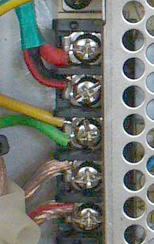

Die Leuchte selber ist hübsch geworden Bild, aber das:
ist doch hoffentlich nicht Dein Ernst :shock:?
ustoni
Beiträge: 2140
Wohnort: Mechernich
Mo, 18.06.12, 12:50
Sorry, aber wo siehst Du Pfusch?
Loong
Mo, 18.06.12, 12:55
ustoni hat geschrieben:Sorry, aber wo siehst Du Pfusch?
Da, wo ich's rausvergrößert habe. Der Pfusch springt einem förmlich ins Auge.
Solltest es jemand nicht erkennen, so rate ich demjenigen im Interesse von Leib und Leben seiner Lieben und seiner selbst von elektrischen Basteleien dringend ab.
Die Versicherung zahlt hier keinen Cent...
ustoni
Beiträge: 2140
Wohnort: Mechernich
Mo, 18.06.12, 13:09
Könntest Du bitte etwas genauer werden?
Danke.

bitte, bitte, Loong, lass uns nicht dumm sterben und erkläre uns, wo Du die Lebensgefahr siehst!

Anschlüsse für 230V sollten niemals mit rot/schwarz, oder was auch immer für Kleinspannung hergenommen wird, benutzt werden.
Die sind in schwarz/braun und blau durchzuführen.
Der nächste Fehler ist. Schraubanschlüsse, wenn es nur ein Draht ist, werden immer in Drehrichtung (Uhrzeigersinn) eingelegt/angeschraubt, da dann beim anschrauben der Draht nicht wieder herrausgedrückt werden kann. :wink:
Loong
Mo, 18.06.12, 15:12
Johnson hat ein paar der Fehler schon angesprochen, aber der schlimmste, im Fall des Falles tatsächlich Sachwerte, Gesundheit und möglicherweise Leben gefährdende Pfusch ist das Verklemmen verzinnter Litzen unter Schraubklemmen. Das ist ein absolutes No-Go! Zinn fließt unter Belastung und somit wird aus der fest angezogenen Klemme mit der Zeit eine lose Klemme mit (je nach drüberfließendem Strom) vor sich hin kokelnden Leiterenden. Eine Litzenader bekommt eine ordentlich aufgepresste Aderendhülse und geht dann unter die Klemme. Nichts anderes. Kein Lötzinn oder anderer Pfusch.
Sorry für die scharfen Worte, aber wer von sachgerechter Elektroinstallation keine Ahnung hat, möge bitte auch die Finger davon lassen. Wenn es zu einem Schadensfall kommt, ist das nicht mehr lustig, unabhängig davon, daß der Verursacher auf seinem Schaden sitzen bleibt, weil die Versicherung nicht bezahlt.
Edit: Und wenn wir schon dabei sind: Elektrotechnische Laien dürfen solche Open-Frame-Netzteile gar nicht installieren...
johnson
Beiträge: 980
Wohnort: Bayern
Mo, 18.06.12, 15:20
Loong hat geschrieben:...gefährdende Pfusch ist das Verklemmen verzinnter Litzen unter Schraubklemmen. Das ist ein absolutes No-Go! Zinn fließt unter Belastung und somit wird aus der fest angezogenen Klemme mit der Zeit eine lose Klemme mit (je nach drüberfließendem Strom) vor sich hin kokelnden Leiterenden. Eine Litzenader bekommt eine ordentlich aufgepresste Aderendhülse und geht dann unter die Klemme. Nichts anderes. Kein Lötzinn oder anderer Pfusch.
:shock: Hab ich auf dem Bild gar nicht erkannt, daß die verzinnt sind. :roll:
Da hast natürlich schon recht :!:
Edit :!:
Ja doch, beim Schutzleiter sieht man es ganz deutlich. :oops:

@Loong:
Prinzipell hast Du natürlich recht: Adernendhülsen sollten immer verwendet werden.
Diese Aussage ist allerdings grundsätzlich nicht so hinzunehmen:
Im Gegenteil: Genau dies wurde noch vor gar nicht langer Zeit empfohlen.
Ich gebe Dir natürlich recht, inzwischen ist das nicht mehr so. Ein lebensgefährdender Pfusch ist das aber ganz bestimmt nicht.
Ganz besonders dümmlich ist aber ganz bestimmt diese Aussage:
Ganz abgesehen von den hier dargestellten Deutschkenntnissen...
Edit:
... dann dürfen wir wohl gar nichts und sind auf Gedeih und Verderb auf billige China-Ware angewiesen...
... die ist dann natürlich erheblich sicherer, Schlitzaugen wissen natürlich ganz genau, was für uns gut ist ...
Nichts für ungut, aber in der Beziehung waren und werden wir wohl immer anderer Meinung sein.
Loong
Mo, 18.06.12, 15:33
ustoni hat geschrieben:Im Gegenteil: Genau dies wurde noch vor gar nicht langer Zeit empfohlen.
Ein Rat von Pfuschern für Pfuscher. Das Verklemmen verzinnter Litzenenden war schon immer falsch.
Im schlimmstens Fall raucht die Holzbox (der nächste Pfusch...) des Nächtens ab. Alle liegen selig schlummernd in der Heia und am nächsten Morgen stellen sie verdutzt fest, daß sie alle tot sind.
Ich weiß nicht, was du an der Aussage dümmlich findest. Johnson hat recht: Die für 230/400 V genormten Aderfarben sind Braun, Schwarz, Grau und Hellblau. Und eine Schraubklemmung macht man nie so, daß beim Festziehen der Schraube der Leiter wieder herausgedrückt wird.
Wenn man fachlich nix beizutragen hat, eröffnet man halt einen Nebenschauplatz...

Wie gesagt, was China-Ware und Qualitäts-China-Ware betrifft, werden wir immer anderer Meinung sein.
Darum soll es hier aber wirklich nicht gehen.
..... Und eine Schraubklemmung macht man nie so, daß beim Festziehen der Schrauber der Leiter wieder herausgedrückt wird.
Natürlich nicht. So dämlich wird ja wohl wirklich niemand mehr sein.
Schau Dir einfach mal das Foto genauer an und lass Dich nicht von den (privat wirklich) irrelevanten Farben ablenken.
Mit den Kreuzschlitzschrauben wird der Draht unter einem flachen Stück Metall eingeklemmt, kann sich also in keinster Weise mitdrehen. Das ist übrigens schon ziemlich lange so üblich, eben weil nicht immer Adernendhülsen eingesetzt werden.
Auf diese Art wird die Verbindung trotzdem sicher, vor sich hin kokeln kann da nichts mehr. Das ist der Grund, warum ich obige Anmerkung ziemlich dümmlich finde (gelinde ausgedrückt).
Dir hätte ich eigentlich zugetraut, das durchaus zu bemerken.
loong hat geschrieben:Anschlüsse für 230V sollten niemals mit rot/schwarz, oder was auch immer für Kleinspannung hergenommen wird, benutzt werden. Die sind in schwarz/braun und blau durchzuführen.
Ich finde die Antwort überhaupt nicht dümmlich.
Wer Netzspannung verkabelt, kann bitte auch die passenden Kabelfarben verwendet. An Niederspannung kann man anfassen. Mach das mal, mit Netzspannung, wenn irgendwer dort die falschen Kabelfarben verwendet hat.
Und was die Deutschkenntnisse angehen, abgesehen von 3 kleinen Rechtschreibfehler (Aufzählungen folgen immer einem Doppelpunkt, Anschrauben wird groß geschrieben, heraus wird nur mit einem R geschrieben) sind die Sätze doch absolut in Ordnung. Da habe ich so manches Mal schon unverständlichere Texte lesen müssen.

1. an dem Kasten macht keiner aus mir herum.
2. Wenn man als Fachmann so was aufschraubt, weiß man wohl, das der Netzstecker zu ziehen ist!
3. ober auf dem Frame steht dick drauf = 230 V, wer lesen kann ist klar im Vorteil :roll: :wink:
4. Die Drehrichtung der Schraube spielt nur beim Montieren eine Rolle, ist hingegen die Montage abgeschlossen und der Pin sitzt fest, spielt das keine Rolle mehr.
5. Beim Verzinnen ist es wichtig, so wenig wie möglich, aber so viel wie nötig zu nehmen, die losen Adern zusammen zu halten, es darf kein Zinnei am Ende des Leiters entstehen, das Ende ist dann nochmal vor der Montage abzuschneiden . So wird der mit Zinn "verklebte" Leiter geklemmt und es fließt überhaupt nichts, was wesentlich wäre.
6. Kabel sind immer so zu installieren, das Sie frei von Zug oder Druck in die Aufnahmen von Klemmbänken gleiten.
7. Es fließen hier auf der Netzseite Ströme von wenigen hundert mA.
8. Im Zustand Licht aus, sind alle offenen 230 V Klemmstellen spannungsfrei.
Abschließend möchte ich feststellen, das es augenscheinlich Leute gibt, denen es nicht passt, wenn andere so einfach ein Projekt in kurzer Zeit erfolgreich abschließen und dann wird halt gesucht, irgendwas findet man immer. Wenn ich mich an so manchen Pfusch erinnere, den "Fachhandwerker" bei mir am und im Haus hinterlassen haben, dann ist das hier Gold dagegen.
Abgesehen davon wird hier über eine temporäre Installation gestritten, denn ich habe jetzt schon mehrfach gesagt, das ich den Kasten nochmal ändern werde.
Mr. Fix-it
PS Schade das die Profis nicht hier in meinem Wohnzimmer die Leuchten auf Fehler absuchen können, so sitzen z. B. die LED links 3 cm höher als rechts und sind nicht über die gesamte Höhe verteilt, unten fehlen 9 cm. Und jetzt los! :wink:

Etwas nicht zu haben, ist ein Mangel, aber kein Pfusch.

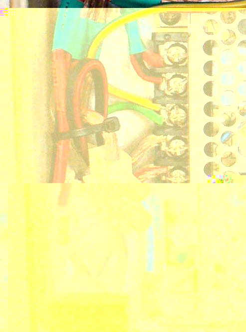

Wenn man sich die Schraubklemmanschlüsse an den Netzteilen etwas genauer anschaut, dort sind Scheiben unten den Schrauben. Und diese sind von unten etwas hohl geschliffen. Es ist völlig legitim, die Leiter von Kabel auch entgegengesetzt der Schraubrichtung zu montieren (mache ich übrigends auch), man sollte nur darauf achten, dass diese auch wirklich bis zur Isolierung hinein geschoben wurden (Aufpassen: nicht die Isolierung festschrauben, sondern nur den/die Leiter). Beim Festschrauben drückt der Schraubenkopf lediglich die Scheibe nach unten. Wenn der Leiter selbst nicht am Gewinde entlang schabt, dann rutscht dieser auch nicht wieder heraus. Nach dem Festschrauben noch einmal kurz die entsprechende Kabel nehmen und etwas dran ziehen. Bleiben diese fest in der Verschraubung, ist alles in Dortmund.
Abgesehen von dieser Bemängelung, so ganz unrecht hat Loong aber auch nicht.

Hallo Achim,
wie soll bitte eine komplett stromlose Schaltung über Nacht zu brennen anfangen. Ist der Schalter auf aus, also das Licht dunkel, gibt es in dem Kasten nur Strom bis zum Schalter. Keine der offenen Klemmen ist dann noch unter Spannung. Abgesehen davon weiß jeder, vor öffnen des Geräts Netzstecker ziehen bzw. wenigstens das Licht aus schalten.
Was wirklich zu bemängeln wäre, ist die Farbe der Kabel. Sind Litze am Ende richtig verzinnt, hält der Zinn nur die Adern zusammen und befindet sich am Ende des freigelegten Kabels, geklemmt wird damit nicht das verzinnt Stück, sondern der gedrehte Kabelstrang unmittelbar hinter selbigem. Zumal diese Neuerung (achtziger Jahre, Kabelschuh) doch nur deshalb eingeführt wurde, weil es Leute gab, die so viel Zinn auf die Kabelenden geschmiert haben, das nur noch Zinn eingespannt wurde, das so was ins Auge geht, ist dann kein Wunder mehr und ich bin absolut bei Euch, wenn das dann als verbindlicher Standard nicht hält und besser Kabelschuhe drüber müssen, das ist eindeutig, da kann kein noch so schlechter Handwerker was falsch machen (DIN ISO 9000 - Fehler durch menschliches Versagen bzw. mangelndes Geschick durch geänderte Verfahrenstechniken ausschließen).
Das Loong das anführt, ist völlig okay, aber der Ton macht die Musik. Aber das direkt in mehr oder weniger beschimpfender Art zu tun, ist einfach nur arm. Es kann jeder seine Meinung sagen, solange es zielführend ist, wenn es aber nur darum geht, andere vor zu führen, wie in Loongs erstem Post zum Thema Verkabelung, dann ist das nicht zielführend, sondern soll dem Schreiber nur eine besondere Aufmerksamkeit einbringen, also wer 's braucht, immer gerne.
Sonst bin ich gegenüber neural vorgebrachter Kritik immer aufgeschlossen, nehme mich zurück und lerne dazu, aber wenn einer sich so aufspielt, da sag ich nur:
