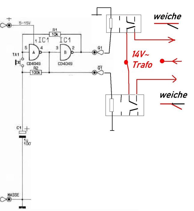

ich will euch nich zu sehr durcheinander bringen, aber es geht mir hauptsachlich um folgendes:
Für eine T-Toggle - Weichenschaltung hat mir jemand im Modellbahnforum den Schaltplan (siehe Bild) vorgeschlagen.
Er entspreicht so ziemlich dem Schaltplan von Long.
download/file.php?id=22185&mode=view
Statt den CD 4049 hat er mir den CD4046 vorgeschlagen. Da die Dinger gegenüber den Versandkosten spottbillig sind habe ich mir 3x CD4046 und 3x CD 4013 kommen lassen, aber dummerweise nicht den CD4049 der im Schaltplan steht.
http://www.conrad.de/ce/de/product/1434 ... x-Inverter
http://www.produktinfo.conrad.com/daten ... n-4069.pdf
Kann mir jemand den Unterschied zwischen CD4046 und CD4049 erklären. Ich habe nun 2 CD4046 nach Schaltplan verlötet aber es funktioniert nicht. Die LED hat schon Strom, wenn ich mit dem IC - 1-Kontakt an Plus gehe und mit den anderen Pol der LED an Masse gehe. Also die LED ist mit Plus am IC - 2-Kontakt. Die Verbindung zum Kondensator und dann zur Masse ist da noch gar nicht da.
Geht es mit dem CD4046 vielleicht nicht oder nicht nach diesem Schaltplan?
Da ich nun irgendwie vorwärts kommern wollte, habe ich es auch mit dem CD 4013 versucht, eben das was ich gerade da habe. Es funktioniert auch nicht. Vielleicht war das Ding falsch herum gedreht? Keine Ahnung.

Der Ausgang (Kontakt 2 vom IC) liefert max. 48mA (abhängig von der Spannung, mit der das IC betrieben wird). Eine kleine Treiberstufe (1 Transistor) wäre hier schon angebracht, um das Relais anzusteuern (abhängig von dem Widerstand des Relais).
Mit welcher Spannung betreibst Du das IC?
Wie hoch ist der Widerstand des Relais?

Fr, 14.09.12, 11:25
Hallo Borax,
Ohne Siebelko und Stabilisierung?
Ohne dieses.
Wenn ich einen Kondessator parallel reinhänge fühlt sich der Trafo nach einer Weile überlastet und schaltet aua - an - aus - an usw.
Stabilisierung
Wie soll die aussehen?
Karsten
Fr, 14.09.12, 12:08
Ohne dieses...
Wird keine der hier besprochenen Schaltungen sauber funktionieren :!:
Dann ist der Kondensator nicht in Ordnung (oder falsch angeschlossen - z.B. auf der Wechselspannungsseite anstatt auf der Gleichspannungsseite was allerdings ein normaler polarer Elko sowieso nicht überlebt)
Stabilisierung:
Schaltplan kannst Du lesen? Dann so:
Du kannst anstatt dem 7812 auch einen 7809 (für 9V), einen 7806 (für 6V) oder einen 7805 (für 5V) verwenden. Für die zuletzt angesprochenen CMOS Chip (CD40XX) ist aber 12V (7812) schon richtig. Ob es ein LM78XX oder µA78XX oder MC78XX ist, spielt keine Rolle. C1 muss auch nicht unbedingt 2200µF haben. Alles zwischen 1000µF und 10000µF ist ok. Spannungsbelastbarkeit mind. 25V. Für C2 ist jeder Wert zwischen 0.1µF (=100n) und etwa 2.2µF in Ordnung. Spannungsbelastbarkeit mind. 16V

Den schaffe ich gerade noch. Allerdings den Weichenschaltplan, speziell den CD 4049 hätte ich so aufgezeichnet, wie er wirklich ist. Jedes Beinchen der Reihe nach... Aber gut, das sind die fachmännischen Schaltpläne.
Wie sieht es eigentlich mit einer Batterie (z.B 4,5V) und dem CD 4013 nur so zum Testen/Üben aus. Braucht man da auch noch ähnliche Teile für eine Stabilisierung oder geht es so?
Karsten
Sa, 15.09.12, 11:32
Das geht so. Die Spannung aus Batterien ist zwar auch nicht konstant, aber sie nimmt nur sehr langsam ab. Das stört solche Schaltungen nicht. Ein 'Sägezahn', wie er aus einer ungesiebten gleichgerichteten Wechselspannung kommt aber schon. Für CMOS Chips eher etwas mehr Spannung (also 6V oder 9V) verwenden. Dann reicht es locker um LEDs mit ca. 2-3mA leuchten zu lassen. Um direkt Relais damit anzusteuern (ohne einen weiteren Transistor) ist das aber meist zu knapp. Dafür sind dann 12 oder sogar 15V besser. Wie schon gesagt, ist der Ausgangsstrom von CMOS Chips eher gering (i.A. weniger als 20mA).
Wegen Schaltplan... Mir sind Schaltpläne, bei denen ich die Bauteile 'erkenne' auch lieber.
Ein Schaltplan mit dem 4013 bei dem immerhin alle nötigen Beinchen beschriftet sind hat ja Sturmboe hier gepostet:

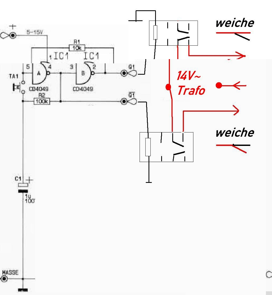

So, 16.09.12, 00:12
Hallo Borex,
Ja, ich habe danach geklemmt:
viewtopic.php?p=163498#p163498
Soll ich da direkt an
Die zweite LED kannst Du (ebenfalls über einen Vorwiderstand) am Pin 2 (=Q quer) anschließen.
Die Brücke zu Pin5 aber lassen?
Übrigens.
Deine Flip-Flop Schaltung vom 10.09.12, 11:30 läuft jetzt richtig (mit 14V). Vielleicht wegen der frischen Vorschaltung. Eigentlich so wie ich es vom CD 4013 erwartet habe. Nur, beim Tasten habe ich das Gefühl, das es etwas klebt und etwas funkt. Ich wollte evt. einen Reedkontakt als Schalter verwenden, denke aber der verzundert oder geht anderweitig kaputt. Wie ich Weichenantriebe mal direkt angesteuert habe haben sie auch nicht lange gehalten. Außerdem würde mich interessieren, wie diese Schaltung aussehen muß um eben letztentlich den Weichenantrieb (16V) zu stellen. Der Weichenantrieb funktioniert, wie ein Bist. Relais. 1 Pol minus und für jede der zwei Spulen ein Pluspol.

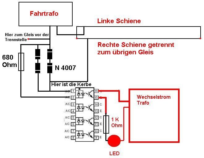

Um einen Gleisbesetztmelder zu bauen muß ich von einem getrennten Abschnitt etwas Strom abzwacken. Über 2 Halbleiterdioden 1N4001 fallen da so um die 1,4 Volt für den einen Optokoppler CNY17-3 ab.
http://www.datasheetcatalog.org/datashe ... ip21fy.pdf
Der braucht diese Forward Votage. Dadurch fährt aber der Zug immer etwas langsamer.
Kannst man statt der 1N4001 nur einer Schottky Diode nehmen und die mit einem Transistor so verstärken, dass der OK anspricht? Oder hast du überhaupt eine andere Idee? Es muß mit möglichst wenig Strom eine Auswertung erfolgen können.
Anbei habe ich den Schaltplan des Gleisbesetztmelder. Statt des ILQ 620 von Vishay habe ich für jede Fahrtrichtung einen CNY17-3, geht auch. Statt der LED hängt nach einem Transistor ein Relais dran.

So, 16.09.12, 12:23
Ja. Sonst geht es nicht. Das ist die Geschichte mit dem 'den entgegengesetzten Zustand speichern'.
Schön! Wie oben schon gesagt,
keine der hier besprochenen Schaltungen kann sauber funktionieren, wenn sie nicht an einer stabilen Spannung betrieben wird
Nimm einen kleineren Kondensator (100n) (falls da noch die 1µF drin stecken), und schalte zwischen den Taster und Masse noch einen 100 Ohm Widerstand, dann ist der Strom wesentlich kleiner den der Taster 'kurzschließen' muss. Auch klein genug, um mit einem Reedkontakt als Schalter zu funktionieren, ohne den zu zerstören.
Wirklich Gleichstrom oder doch Wechselstrom? Mit Gleichstrom könnte man das über Mosfet Transistoren steuern (die können sehr große Ströme schalten). Bei Wechselstrom geht das nicht (bzw. nicht so einfach).

Gleisbesetztmelder:
Ich denke, es geht um Spannung. Die Halbleiterdioden auf dem Schaltplan verhindern, dass Züge vom nichtgetrennten Gleis angezeigt werden, aber trotzdem die benötigte Spannung für den OK durchkommt. Ich bin mir da aber sehr unsicher, ob ich das selbst richtig verstehe und sagen kann, was da los ist. Letztentlich geht es darum, dass auf einem einseitig getrennten Gleisabschnitt ein Zug (Strom oder Spannungsverbraucher) erkannt wird.
Wenn so ein Zug auch mal steht und dadurch nichts verbraucht tritt u.st. Schaltung mit einer Hilfspannung ein.
GBM stehend.jpg (21.01 KiB) 28419 mal betrachtet
Die wird aber "unterdrückt" wenn der Zug fährt. Da muß es anderweitig angezeigt werden.
Ich weiß nicht, ob du damit etwas anfangen kannst.
Gruß Karsten

nun hab ich versucht es mit nur einer 1N4001 versucht. Wenn ich dahinter mit einem einen Transistor dimensioniert verstärke habe ich wieder das Signal für den OK. Damir ist schon fast alles ok. Die Lok fährt damit schon nicht mehr so langsam. Gibt es sonst noch Halbleiterdioden mit noch kleinerer Sperrspannung, wenn's geht mit fast 0,nüscht? Für den Basisstrom am Transistor dahinter reicht es doch allemale.
Karsten
0karsten
Beiträge: 61
Registriert: Fr, 07.09.12, 20:29
So, 16.09.12, 16:09
ich habe jetzt z.B. die hier gefunden: LLSD101C
Wenn ich es richtig verstehe sind es 0,39 V.
http://www.datasheetcatalog.org/datashe ... s30067.pdf
Könnte die auch gehen?
Karsten

Der Spannungsabfall von 0,39V (maximal) beziehen sich auf die in den Testkonditionen festgelegten Strom. Und dieser beträgt nur 1mA. Bei 15mA (maximal erlaubter Strom durch diese Diode) beträgt der Spannungsabfall 0,9V.

Geringe Spannungsabfälle hat man bei Schottky-Dioden.
Günstige Typen (alle Typen bedrahtet, alle Preise bei Reichelt)
Die max. Spannung bezieht sich auf eine Gleichspannung. Bei Wechselspannung muss durch 1,414 (Wurzel aus 2) geteilt werden.
1N5817 (max. 20V, max. Drop 0,45V @ 1A),
1N5818 (max. 30V, max. Drop 0,55V @ 1A),
1N5819 (max. 40V, max. Drop 0,6V @ 1A)
je 0,06 EUR
1N5820 (max. 20V, max. Drop 0,475V @ 3A),
1N5821 (max. 30V, max. Drop 0,5V @ 3A),
1N5822 (max. 40V, max. Drop 0,525V @ 3A)
je 0,20 EUR
MBR1045 (max. 45V, max. Drop 0,57V @ 10A, Kühlkörper erforderlich)
0,38 EUR
Mo, 17.09.12, 10:21
Vorsicht... Eine Schottky-Diode hat zwar ggf. wirklich nur 0.2V Spannungsabfall (bei entsprechend kleiner Stromstärke), aber das reicht dann eben auch nicht, um den Transistor anzusteuern. Der braucht auch mehr als 0.6V Basis-Emitter-Spannung, sonst tut er gar nichts (erst oberhalb von dieser Spannung gilt die Stromverstärkung). Abhilfe würde ein OP (oder Komperator) schaffen, die können auch mit ca. 50mV schon locker 'durchschalten'. Ist halt die Frage, ob Dir das den Aufwand wert ist.

Das habe ich auch schon mal angedacht, deshalb hab ich mir gleich u.st. mitbestellt um später Versandkosten zu sparen:
3 Stück 155596 Linear-IC ST Microelectronics LM 339 N Gehäuseart DIP 14 Ausführung Quad bip. Volt.-Comp.
2 Stück 176036 Linear-IC LM 339 N Gehäuseart DIL 14 Ausführung 4fach Differenz-Komparator
Ich weiß jetzt nicht, welchen Aufwand du meinst. Der finanzielle besteht größtenteils in den Versandkosten (wenn man's nicht gleich auf Anhieb packt. Vom Zeitlichen Aufwand her - ich denke schon.
Ich hatte mir bereits diesen bestellt (deshalb die o.g. Teile), aber er funktioniert ähnlich, wie meiner. Auf dem Trenngleis ein my langsamer. Wäre kein Tempounterschied, hätte ich 2 davon gekauft.
http://www.conrad.de/ce/de/product/2173 ... h-Baustein
http://www.produktinfo.conrad.com/daten ... ustein.pdf
Vielleicht weißt du da eine bessere Schaltung.

Forward Voltage ist mal mit 0,45 und mal mit <0,75 angegeben. Was ist denn richtig, oder lese ich es irgendwie falsch? Du schreibst von max. Drop. Ist das das selbe?
Karsten
