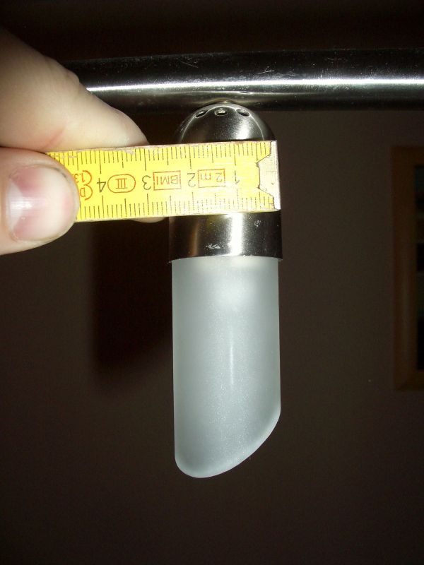

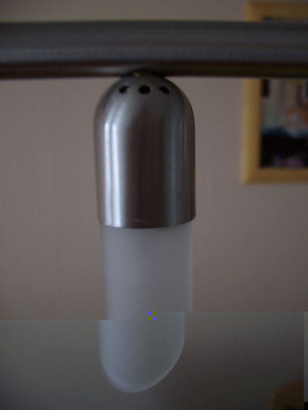

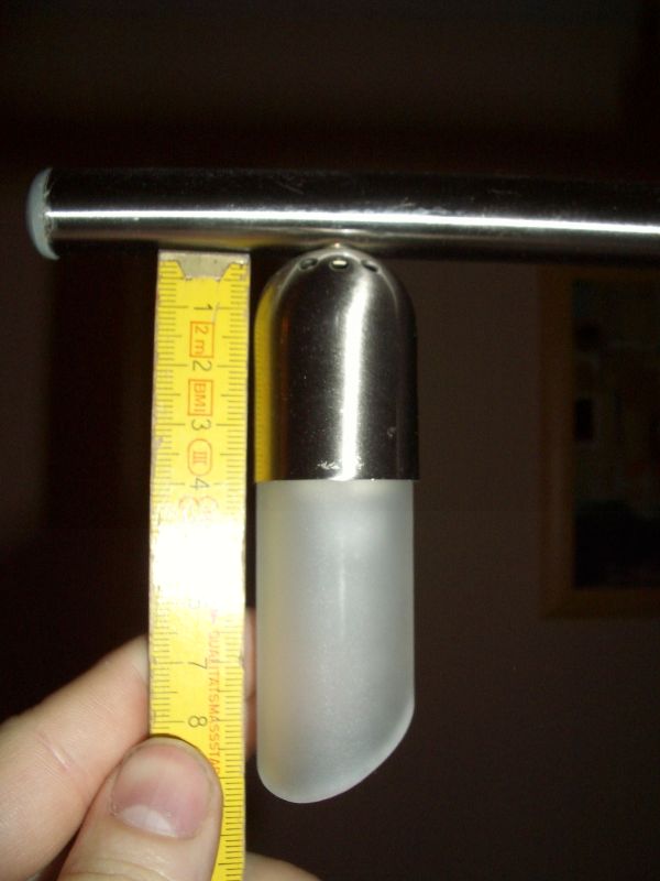

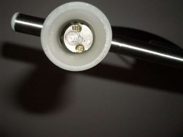

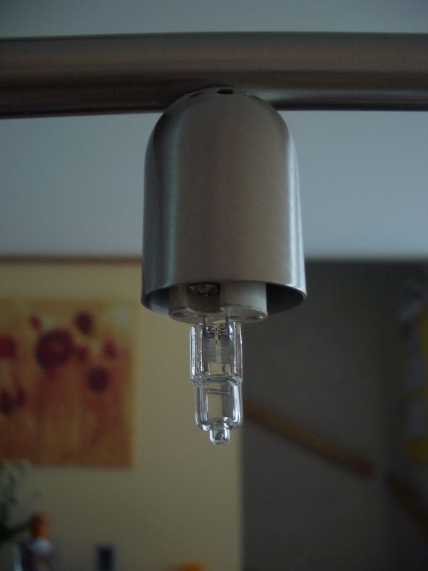

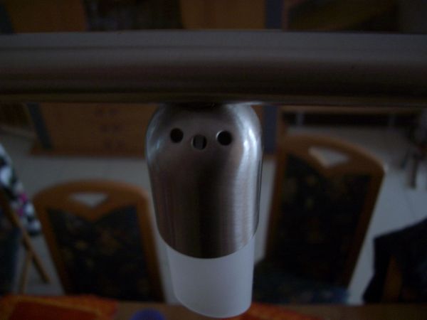

Hallo nochmal,
hier kommen noch einmal ein paar genauere Bilder von der Lampenfassung.
Man sieht die 3 Bohrungen um die Wärme ableiten zu können, je 3 auf jeder Seite.
Von unten
Kann mir jemand anhand der Daten und der Form einen Tip geben wie mein passender Kühlkörper aussehen könnte mit der P4.
Vielen Dank im Voraus
obi
Di, 15.05.07, 14:46
Ah, da kann man sich ja schon was drunter vorstellen! Wie ist denn das Glas an der Halterung befestigt?
Mein Tipp steht ja: den runden angesetzten Körper mit einem möglichst passend bearbeiteten Kupferstab in entsprechender Dicke (ich weiß jetzt nicht, ob die so dick erhältlich sind, notfalls Aluminium) ausfüllen, in diesem Kabel mit wärmeresistenter Isolierung führen und dann zusehen, dass die Wärme die Traverse erreicht und dort abgeführt werden kann.

Das Glas wird von Metallclips gehalten die in der Fassung sind.
Di, 15.05.07, 14:55
Ach ja, jetzt seh ichs auch - ist doch richtiges Glas, oder?
obi
Beiträge: 68
Registriert: Do, 15.02.07, 05:44
Wohnort: Rheinland-Pfalz
Di, 15.05.07, 14:58
jawoll
Di, 15.05.07, 15:16
OK, war bei Halogen auch nicht anders zu erwarten.. Alles andere würde höchstwahrscheinlich wegschmelzen... Für die Halterungen müsstest du dir dann auch noch was überlegen - vielleicht zwei relativ große Kugeln mit einer dazwischen gespannten Druckfeder einarbeiten. Die Feder müsste so stark sein, dass das Glas sicher hält, aber auch nicht so stark, dass du Gewalt anwenden musst.

Aber was findest Du denn so innovativ an dem Ding? "Unser" Shop hat doch auch seit eh und je schon einen Sternkühlkörper für 1/5 des Preises, den man auch nicht erst noch selber kürzer schneiden muss...!?
Oder beziehst Du das etwa noch auf die Lampenfassung, dass der da reinpassen könnte? Wenn ja, das ist ziemlich schwierig mit der Wärmeableitung...wenn der Kühlkörper seine Abwärme nicht abgeleitet bekommt, weil sich die Hitze staut, dann wird der nicht sonderlich viel bringen...zumal die Länge dann ein Problem werden dürfte...

Ich habe diesen echt nur aus dem Grund ausgesucht. Wegen der Größe im Durchmesser.
Nach oben hin hat jede Lampenfassung 6 Löcher mit ca. 3 mm im Durchmesser.
Da kann dann die Wärme hin abziehen.
Das müßte doch reichen?

Ich könnte mir vorstellen das synthy's Idee funktioniert...einen Kupferzylinder der exakt dem Innendurchmesser entspricht drehen lassen, eine Bohrungen für die Zuleitung rein und dann mit Wärmeleitkleber befestigen...alternativ noch ein seitliches Gewinde rein in de Cu Zylinder, dann an gleiche Stelle seitlich eine kleine Bohrung durch die Lampenfassung, so dass man das mittels Madenschraube fixieren kann...dann kann man normale Wärmeleitpaste benutzen und bekommt den Zylinder zu Wartungszwecken wieder entfernt...
Ob die drei Löcher genug Sog bewirken weiß ich leider auch nicht. Zumindest müsste sich ein Schornsteineffekt einstellen, der einen stärkeren Luftdurchsatz bewirkt...aber ich wüßte nicht wie man sowas im Vorfeld errechnen kann...bleibt vermutlich nur trial and error, eine Fassung so umrüsten und die Temperatur messen...

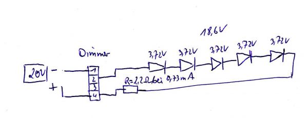

Das heißt also ich verbinde die 5 P4`s ( 5X 3,72V = 18,4 bei 20 V rest 1,6/2,2Ohm 5Watt =0,73mA) in reihe und löte den Widerstand ( 2,2Ohm ) ein damit die max leistung von ca. 730mA nicht überschritten wird, und dann in reihe an den minus den Dimmer, oder?

Helft mir mal mit meiner Schaltung und dem Dimmer.
Danke
obi
Fr, 08.06.07, 12:51
also das mit den dimmern is ganz easy
dieser dimmer hat ja 4 kontakte wie dus schon gesehn hast
2 davon sind die zuleitung also plus und minus
und die anderen 2 gehen du deinen leds
ganz einfach
mfg ilker
obi
Beiträge: 68
Fr, 08.06.07, 12:54
Bleibt dann die Schaltung 4 Kommentare vorher so wie ich sie beschrieben habe?
obi
Fr, 08.06.07, 12:59
hab jetzt zwar net nachgerechnet aber das muss so sein
alle leds+widerstand in reihe
dan hast du ja einen plus und einen minus
und die steckst du in dimmer rein
mfg ilker

Fr, 08.06.07, 13:29
So jetzt müßte ich es haben.
Um den Strom auf 730mA zu begrenzen kommt ein 2,2 Ohm Widerstand rein.
Anschlüsse wie viewtopic.php?t=2392
Und so sieht es dann bei mir aus.
Ok ich sehe es jetzt auch, auf der Led seite müssen 1 & 4 vertauscht werden.

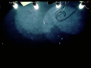

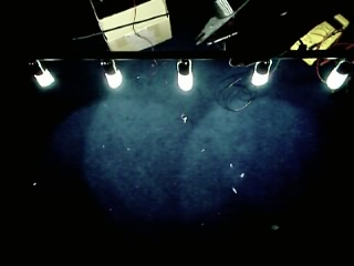

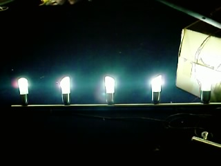

Die % P4 Led´s laufen laut Messung auf 3,10 Volt obwohl mind. 3,2 V vorhanden sein müssen.
Alles in Reihe 15,5 V bei angelegten 17 V fallen dann ca. 1,6 V am Widerstand ( 4,6 Ohm, 348 mA ) ab.
Da wird der Kühlkörper um die 60° heiß.
weitere Bilder vom Orginalschauplatz folgen.
