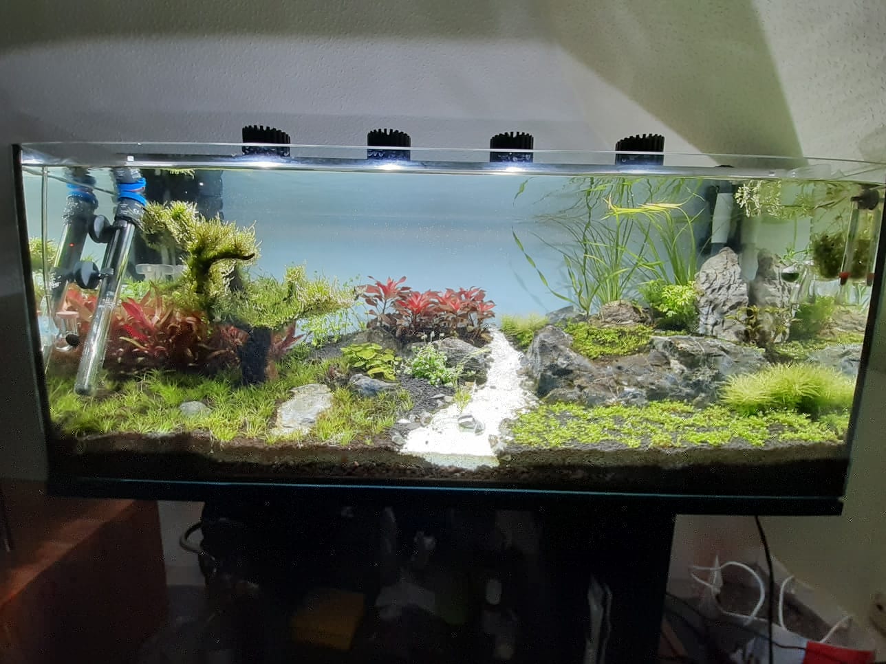

Kriegt der Belichtungsmesser meiner Kamera nicht richtig hin. Durch den momentanen Pflanzenbewuchs sind die Helligkeitsunterschiede sehr groß (abgeschattete Bereiche steuern die Belichtung zu weit auf):
Der weiße Bereich sieht in Natura so aus, als ob die Sonne direkt von oben auf die Blätter scheint.
Die sehr dunklen Bereiche unten sehen dafür tatsächlich heller aus.

Was Du auf meinem Foto siehst, sind echte ca. 3000 lm.

Ist fertig :)
Alt (leider etwas unscharf)
Neu
ustoni
Beiträge: 2140
Wohnort: Mechernich
Sa, 21.12.19, 17:44
Gefällt mir sehr gut!
Auch die Farben wirken jetzt viel natürlicher.
