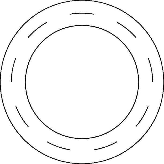

ich habe eine suzuki 1800 c (Moped) 12 Volt anlage und will mir in den Scheinwerfer einen Ring mitTageslicht einbauen mit Led`s
fragen dazu
1. Welche LED`s, sollten sehr hell sein
2. Verdrahtung (Schaltung) wäre auch nicht schlecht zu wissen
wenn Euch noch was dazu einfällt, immer her damit
das es nicht mit tüv usw Betriebserlaubnis harmoniert ist mir klar.
hänge ein Bild mit dran die gestrichelte Linie sollen die LED`s sein
danke für eure antworten
freu mich wie ein kleines kind hat noch keiner
