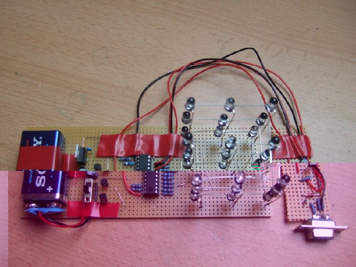

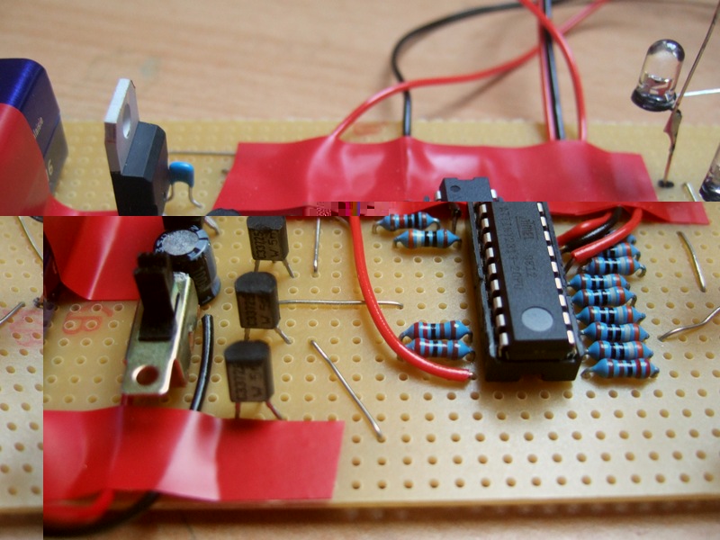

nach einer langen quälenden woche warten auf die bauteile sind sie endlich da und nach ein bischen arbeit ist das ding auch schon fertig
hab mir eine zusätzliche Schaltung gebaut zum Programmieren. wer interesse an dem layout hat kann sich gerne melden!
lg jan aka voXdie
lg jan aka voXdie
