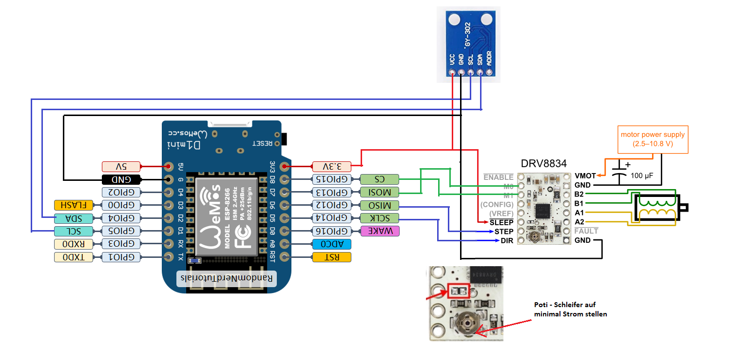

Mi, 11.05.22, 20:32
Schaltplan mit Wemos mini (keine Schönheit, aber IMHO zweckmäßig):
Die 'Kreuzung' bei der Verbindung zu den M0 / M1 Eingängen ist zugegebenermaßen 'doof', aber der M0 Eingang braucht auch einen 'Floating' Zustand (für 1/4 Step), was der Pin D8 / GPIO15 / CS aber nicht unterstützt.

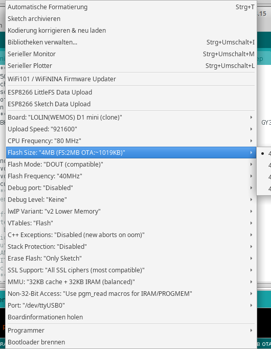

Ganzen Ordner in das Arduino Sketch Verzeichnis entpacken (als neuen Ordner) und die Datei 'File-Webserver.ino' in der Arduino IDE laden. Wichtig ist die Eingabe der eigenen WLAN SSID und das dazu gehörige Passwort im Tab 'Connect' (respektive in der Connect.ino Datei):
Compiler Optionen (Werkzeuge in der Arduino IDE - wichtig ist vor allem die markierte Zeile):
Compilieren, Hochladen und dann noch das Dateisystem mit dem Befehl 'ESP8266 LittleFS Data Upload' (auch aus den Menü Werkzeuge) hochladen. Wenn der Menüpunkt 'ESP8266 LittleFS Data Upload' nicht da ist, wie oben beschrieben installieren.

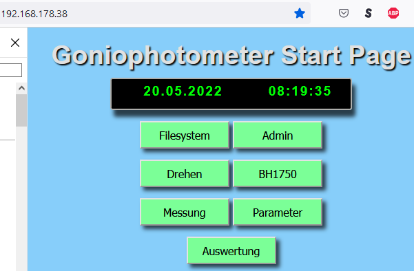

Wenn Du den seriellen Monitor in der Arduino IDE laufen lässt und einen Reset am Wemos machst, sollte er dir die aktuell von deinem Router zugewiesene IP Adresse anzeigen. Sollte etwa so aussehen:
Die gibst Du in einem Browser ein und dann sollte das Startmenü kommen:
Oder du gehst über die Oberfläche deiner Fritzbox (falls du eine Fritzbox als Router verwendest) und suchst nach 'Goniophotometer' in den WLAN Verbindungen:
Von dort einfach mit einem Klick auf Goniophotometer öffnen. Du kannst da auch einstellen, dass dieses Gerät (das Wemos) immer die gleiche IP Adresse bekommt. Dann kannst Du das im Browser als Lesezeichen speichern und einfach aufrufen.
