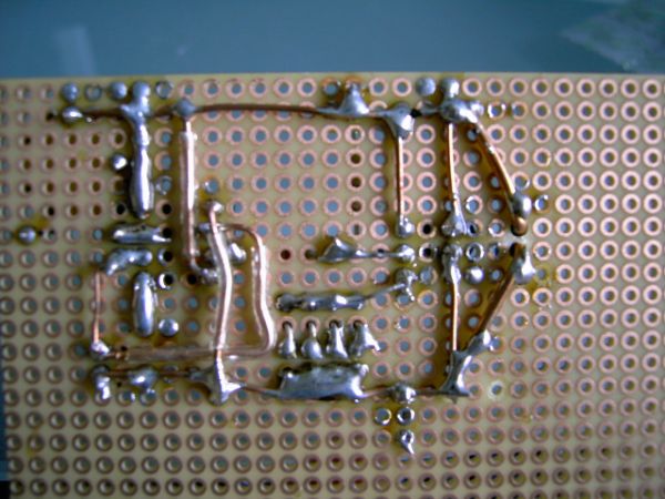

ihr schreib alle "ich habs auch gebaut" aber wo bleiben die fotos!!!!!!!!!

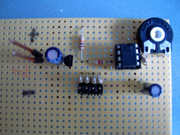

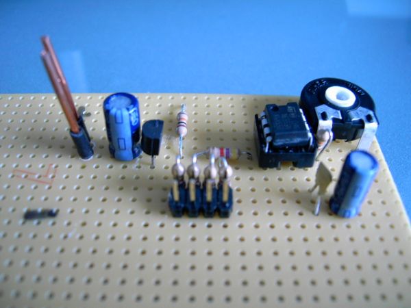

hier hatse bilder :lol:
ich kann ja leider keine mit leds machen da meine noch ned da sind 8)

@timm kann das sein das du nicht sehr sauber arbeites ???? wäre mir ein wenig zu viel kuddelmuddel unten drunter.....
So, 09.07.06, 17:18
ich selber platzire mir die Bauteile immer so, das ich die Wege von untern so hab, wie auf dem Schaltplan!
zu den Lötstellen von timm, echt unsauber! in der Schule gäbs bei mir darauf ne 4!

Na ja...zu Timm´s Verdrahtung wollte ich eigentlich nichts zu sagen....hatte mir nur mein Teil dazu Gedacht... :wink: Aber es ist ja nun mal so...zum einen..gekreuzte fliegende Leitungen sind immer ein sehr hohes Risiko für Kurzschlüsse.... und die RADFAHRERKURVEN sollten auch nicht sein...immer schön im Rechten Winkel.... mein Meister hätte mich damals nur Gefragt, ob ich ihn verarschen wolle, hätte ich soetwas abgeliefert und mich dann mit Sicherheit rausgeschmissen... :wink: aber...ok...sofern das alles Funzt und er damit keine Preise gewinnen will...meinetwegen... nur viel spaß beim Fehler suchen... :twisted: wenn da mal welche sein sollten.

@Timm
Wieso hast du die Leiterbahnen die sich kreuzen bei unten verlötet und nicht oben wo da doch soviel Platz ist.

Timm
Beiträge: 387
So, 09.07.06, 20:21
... :o :wink:
das hab ich schnell gelötet um zu testn ob die schaltung auch funktioniert und außerdem sind die brücken isoliert. ich will ja eh erst noch vllt andere teile kaufen um ein schnelleres blitzen zu erzeugen
So, 09.07.06, 23:13
für saubere arbeit braucht man halt zeit und ich finde die sollte man sich auch nehmen! aber ist ja deine sache

dazu sage ich ja nur das ich lieber versuche alles unten ordentlich zu machen und notfalls oben nen kabel zu ziehen so ist das fehler suchen auch einfacher
So, 09.07.06, 23:28
meine meinung! wenn es untern durcheinader ist, bringt es überhaupt nichts, wenn alles oben schön aussieht!
notfalls mal ein anderes layout machen damit die bauteile besser angeordnet sind
