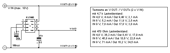

hier mal eine kleine schaltung mit dem ICL7660 (Datenblätter PDF)

um höhre Ströme zu haben als mit dem icl7660 kannst du dir einen mc34063 (gibts z.B. bei reichelt für 35cent oder so) mit eine paar mehr Bauteilen kaufen. Im Datenblatt kannst du nachlesen wie alles verschaltet werden muss und zum berechnen gibt es im Internet genügend berechnungstools.

Naja dann will ich es dir einfacher machen:
hier ist eine Seite zum berechnen der Bauteile und nebendrann siehst du einen Schaltplan nach dem du das bauen kannst: http://www.nomad.ee/micros/mc34063a/index.shtml
