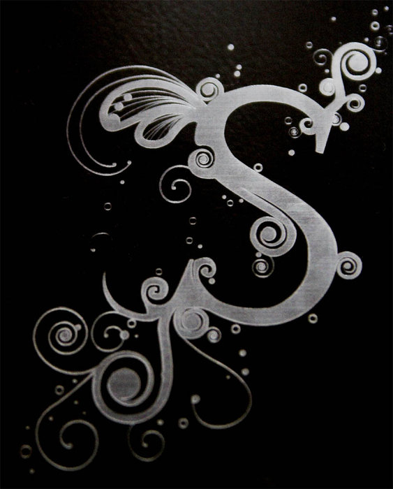

Ich gebe Dir mal ein kleines Beispiel (Ausschnitt aus einer 48x48 cm Platte):
Bearbeitet wurde die Vorlage mit Hilfe des freien Vektorzeichners Inkscape und als SVG (Scalable Vector Graphics) and
den Lasergravierer gegeben. Vektorgraphiken haben den Vorteil, das die Vorlage perfekt an die Auflösung des Lasers
angepasst werden kann (hier maximal 1/10 mm) .
Verwendet wurde EndLighten Plexiglas MR.
Grüße Olaf

Sa, 02.10.10, 11:21
Hast du so einen Laser-Gravierer in deinem Bekanntenkreis oder hast du das bei irgendeiner Firma machen lassen?
Sieht übrigens recht gelungen aus. Ist das Ergebnis von CNC mit dem vergleichbar oder hat das dann Schlieren?
Achso, Frage Nr. 3: Ist das an der Oberfläche graviert oder mitten im Material drin?
Danke schon mal vielmals für das Bild!
olafh
Beiträge: 93
Registriert: Di, 04.11.08, 08:46
Sa, 02.10.10, 14:45
Ich habe mir bei mehreren Lasergravierern Angebote machen lassen. Gemacht wurde es dann bei short-cut.de, da die
in meiner Stadt sind und ich mir das Versenden sparen konnte.
Ich habe leider keine Vergleich mit einer CNC Gravur. Was meinst Du eigentlich mit Schlieren ?
Und falls ich es nochmal machen würde, so ließe ich dann die Rückseite gravieren, das wirkt besser.
Grüße Olaf

Wie tief ist eigtl deine Laser-Gravur?
olafh
Beiträge: 93
Sa, 02.10.10, 18:13
Da der Laser berührungsfrei arbeitet kann es auch keine Schlieren geben, die Tiefe der Gravur hängt von der Stärke
des Lasers und der Laufgeschwindigkeit ab. Tiefe Gravuren werden in den Flächen dann streifig in der Arbeitsrichtung.
Tiefe Gravuren sind aber auch nicht sinnvoll, wenn es um die Beleuchtung geht.
Grüße Olaf

Wie groß ist denn der Ausschnitt auf dem Bild in etwa? Das ist ja doch schon ziemlich extremst fein...
