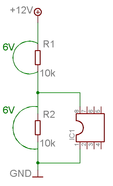

Fr, 20.10.06, 13:24
@Nicore: klingt böse, aber is was ganz liebes :D
hab mir die zeichnung grade mal von roybär geklaut. Spannungsteiler sind einfach zwei Widerstände, die je nach Verhältnis die Spannung in bestimmte Teilspannungen teilen. Ein Leistungstransistor ist einfach ein normaler Transistor, der aber auch hohe ströme schalten kann. Glaub ab 1A heißen die Teile so. Leistungstransis haben nur den nachteil dass sie meisten gekühlt werden müssen, gibts aber auch kleine kühlbleche extra für.
Das was ich meinte sähe von der Schaltung her dann einfach so aus:
Spannungsteiler ist nötig, da Basis immer nur geringere Spannung verträgt als Collector-Emitter

Fr, 20.10.06, 13:56
*grübel*
Also aus solchen Plänen werd ich nicht so schnell schlau.
Verstehe zwar einen Teil aber dann wird lustig...
Müsste das mal in echt sehen um das zu verstehen.
Nur sehe ich hier bei den paar LEDs irgendwie nicht
so die Zweckmäßigkeit.
Aber interessant wäre es teilweise schon für mich.
Kann man mit so'ner Schaltung konstant 12 Volt bekommen
egal ob die Spannung auf 13V und höher steigt?
Fr, 20.10.06, 14:03
@Nicore: die schaltung macht eigentlich nix anderes als rechts strom durchzulassen, wenn links strom fließt. Das ganze war so gedacht, dass er die linke seite an das Einstiegslicht anschließt, denn wenn dann die Einstiegsbeleuchtung angeht schaltet der Transistor durch, er bildet also eine Verbindung von rechts oben nach links unten. Dann fließt strom und die leds gehen an.
