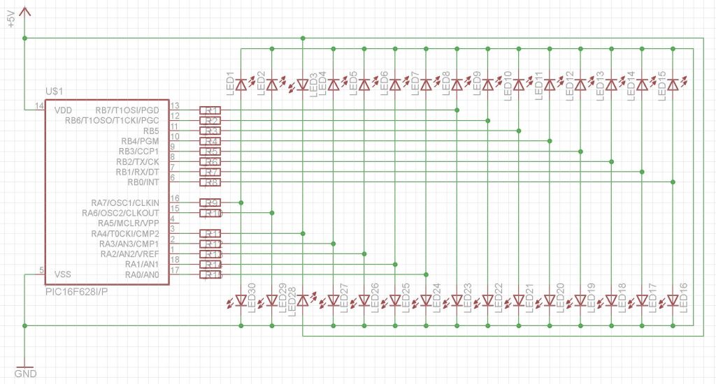

ich hab mal wieder etwas gebastelt und durch die Inspiration der neuen Knight Rider Serie, die mit dem schicken Shelby Mustang als KITT an den Start ging, musste ich den Scanner nachbauen.
Genommen habe ich einen Microchip PIC16F628A, der über je einen Widerstand zwei parallel geschaltete LEDs mit einer Pulsweitenmodulation ansteuert. Insgesamt sind 2 x 15 LEDs verbaut, die den Effekt schon ganz gut darstellen. Das Programm ist in Proton Picbasic geschrieben. Unter http://www.youtube.com/watch?v=l2xmKw5uy94 findet Ihr ein Video.
Gruß René
