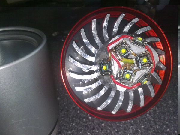

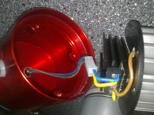

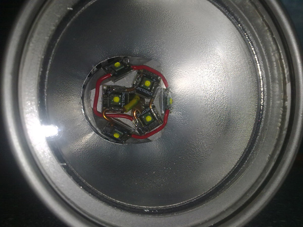

Vor lauter Begeisterung hab ich noch ein weiteres Modell konstruiert.
2 x 3 CREE XP-G R5 weiß mit Platine, mocht zusammen ca. 3000 Lumen
14, 4 V Litium Ionen Akku 4,5 Ah
KSQ LT-1290 mit 2800 mA
Die Abstrahlung mit Reflektor liegt bei 90° mit sektoraler Überschneidung der Lichtkegel innerhalb der Abstrahlung.
Der Wärmetransport erfolgt über den Sternkühler und die Basisplatte an das Alu-Gehäuse. Die Wärmeabgabe ist beachtlich. Daher ist die lampe im geschlossenen Zustand über Wasser nur kurzzeitig zu benutzen.
In den nächsten Wochen werde ich einen Praxistest durchführen und an dieser Stelle berichten.
Ich danke nochmals für Eure Hilfe.
vpritter

Sieht schon ganz gut aus!
Durch die Anordnung der 3 seitlichen, schräg gesetzten LED´s geht jedoch Licht (unnötig?) über den Reflektor verloren.
Hast Du Dir damit einen Vorteil im Fokus oder der Lichtverteilung im Kegel eingekauft?
Kannst Du uns das Lichtergebnis (z.B. Lichtkreis an einer Wand) zeigen?
