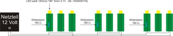

heute möchte ich euch mein Tutorial zum Bau einer LED-Lichterkette vorstellen.
Schaltplan der Lichterkette:
Benötigtes Material:
<ul>
<li>Superhelle LEDs weiß 120mcd 180° 5mm 3.1V (Art-Nr: 1500000118)</li>
<li>Widerstände 180 Ohm (Art-Nr: 8000330180)</li>
<li>Netzteil 12 Volt</li>
<li>Kabel mit einem Querschnitt von ca. 0,2 mm²</li>
<li>Schrumpfschlauch 2,4 mm (Schrumpfverhältnis 2:1)</li>
<li>Schrumpfschlauch 4,8 mm (Schrumpfverhältnis 2:1)</li>
<li>Kunststoffschlauch (Durchmesser ca. 4,5 mm) oder Schlauch von alter Elektroleitung</li>
</ul>
</ul>
<b>Durchführung:</b>
Als erstes schneidet man die Drähte der LED auf eine Länge von ca. 2 cm ab.
Bei einer LED von jeder Serienschaltung wird dann ein Draht kürzer abgeschnitten und der 180-Ohm-Widerstand angelötet (siehe folgendes Bild).

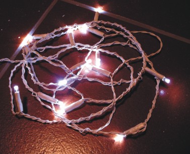

<b>Hier ist dann das fertige Ergebnis:</b>
Durch den Schrumpfschlauch ist diese Lichterkette gegen Spritzwasser geschützt und daher auch für den Außenbereich geeignet.

Sieht nett aus :) Was sind das für Kabel? Oder ahst du die selber so verzwirbelt?
Steahlen die LEDs eigentlich nur zur Seite ab oder auch nach vorne?
Andre@s
Beiträge: 30
Registriert: Sa, 28.10.06, 21:15
Wohnort: Deuerling
Do, 02.11.06, 20:26
Das ist ein Standardkabel (Schaltlitze), ich habe die selber so verzwirbelt.
Ja, die LEDs strahlen zur Seite und nach vorne ab (180° Abstahlwinkel)

Ich habe 30 LEDs in Reihe. Welches Netzgerät muss ich am Ende anschließen und wie viel Ohm muss der Widerstand haben für die oben beschriebene LED? Auswahl: 6V an LED = 150 Ohm, 9V = 270 Ohm, 12V = 470 Ohm, 14V = 560 Ohm, 16V = 680 Ohm und 24 V = 1000 Ohm
Am Ende soll ein Netzteil angebracht werden. Wie viel Volt es am Ende mind. haben muss/sollte, ist mir auch noch nicht so ganz klar.
Ich weiß, mit der Zusammenstellung hab ich noch so ein kleines Prob. Doch nicht mit der Ausführung am Ende.
Mi, 10.10.18, 06:07
Mit einer Spannungsangabe: 2-3V kann man nicht arbeiten.
Ich würde daher vorschlagen, Du forderst zuerst einmal das Datenblatt im Shop an. Laut Produkt-Beschreibung liegt dieses vor.
Alternativ kannst Du es auch so machen, wie Borax geschrieben hat: Flussspannung messen.
30 Leds in Reihe würde eine Spannung von 60-90V erfordern.
Für eine niedrigere Spannung müssen mehrere Stränge (vorzugsweise gleiche Anzahl Leds + Vorwiderstand in Reihe) parallel geschaltet werden.
10 Stränge parallel a 3 Leds + Vorwiderstand in Reihe.
6 Stränge parallel a 5 Leds + Vorwiderstand in Reihe.
5 Stränge parallel a 6 Leds + Vorwiderstand in Reihe.
3 Stränge parallel a 10 Leds + Vorwiderstand in Reihe.
Wenn Du das Datenblatt hast, machen wir weiter.

Di, 23.10.18, 22:02
Jetzt habe ich bei 3 begonnen, die dickere Ader bei Plus anzulöten. Schlimm?
Nein.
Dann gehe ich von Plus zu Plus und Minus zu Minus.
Nein.
Reihenschaltung:
Plus vom Netzgerät an Plus (Anode) von Led 1,
Minus (Kathode) von Led 1 an Plus (Anode) von Led 2,
Minus (Kathode) von Led 2 an Plus (Anode) von Led 3,
usw.
Minus (Kathode) der letzten Led zurück an Minus vom Netzgerät.
Irgendwo dazwischen baust du noch den Vorwiderstand ein --> wo ist egal.

Mi, 24.10.18, 08:20
Ich hab ja für jede LED einen Widerstand mitgeliefert bekommen.
Nun mache ich an jede LED einen dran.
Dann sieht die Verkabelung so aus:
Plus vom Netzgerät an den Widerstand,
das andere Ende vom Widerstand an Plus (Anode) der Led,
Minus (Kathode) der Led wird an Minus vom Netzgerät angeschlossen.
Und die anderen 29 Leds baust Du genauso auf und schließt diese ebenfalls so ans Netzgerät an.
Was passiert, wenn ich alle Plus zusammenschließe und alle Minus und dann jeweils an das Netzgerät?
