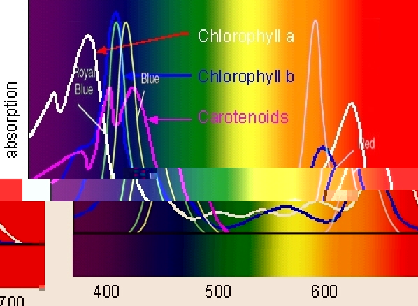

Anhand des Fotos kann man sehen was für ein Spektrum benötigt wird um eine Photosynthese zu gewärleisten.
Wobei ich denke das der % Satz der nm wiederrum der der Glühlampe entnommen werden können.
Lichtwellenabhängigkeit der Photosynthese:
Als erster ist es für mich wichtig fest zu setellen welche Wellenlängen ich benötige.
2. Im wachstum benötige ich mehr Blaues licht wobei in der Blühte mehr roteoranges.

Wie du schon richtig bemerkt hast werden die unterschiedlichen Photosynthesen und die dazugehörigen Wellenlängen zu unterschiedlichen Zeiten benötigt. Dies lässt sich zwar mit LED's bewerkstelligen, aber nicht ohne weiteres und durch einfaches zusamenkloppen von einem LED-Stack. Ich würde an deiner stelle hier die Theorie als Grundlage nehmen, aber noch diverse Forschungen an deinen gewünschten Pflanzen durchführen. Die benötigten Wellenlängen sind da nicht immer gleich.
ICh denke aber durch die selektive bestrahlung der Pflanze mit bestimmten Wellenlängen lässt sich deren Wachstum gut beeinflussen. Aber nicht ohne intensivere Studien! So einfach ist das ganze nun auch wieder nicht. Habe mich mal ein bisschen in das Thema eingelesen, aber so einfach ist es leider nicht.
Aber um mal zu deiner LEuchtkraft zu kommen. 88k Lm ist utopisch!!!! Das bekommt man nur Sinnvoll und Kosteneffizient mit herkömmlichen Glühlampen hin! Es gibt zwar mittlerweile schon LED's die Leistungsmäßig in die Richtung kommen könnten (in Stacks), aber diese sind leider noch nicht im öffentlichen Handel erhältlich (auf jeden Fall nicht das ich wüsste). Die LEistungsfähigsten LED's zur Zeit z.B. hier im Shop wären die K2. Diese sind mit 120Lm aber nichts gegen eine leistungsstarke Na-Dampflampe. Zudem arbeiten diese noch effektiver!!!! (nein, LED's sind nicht die effektivste Lichtquelle!!). Der Vorteil BEi den LED's wäre hier die recht einheitliche Wellenlänge bzw. das sie fast nur eine abstrahlen (mal weiß ausgenommen). Eine z.B. Na-Dampflampe strahlt licht in einem sehr breitem Spektrum ab. Es wird also ein großer Teil garnicht genutzt (von der Pflanze). Hier lässt sich also mit LED's Leistung einsparen. Ich denke mehr als 10000 Lm sind nicht lohnenswert. Allein vom Preis und aufwand in Aufbau und Kühlung!
Ich persönlich würde mir gedanken zu einer Bestrahlung mit ca 2000Lm pro farbe bzw wellenlänge machen. ICh kenn jetzt zwar nicht das Spektrum einer Na-Dampflampe auswendig, aber ich denke damit sollte man schon in die Richtige Richtung gehen.
Um den Blauen Spektralbereich abzudecken traf glaub ich die Wellenlänge des Royal-Blau (was es nun auch als K2 gibt) ganz gut. Für den roten bereich habe ich aber noch keine Sinnvole LED gefunden. Der normale rote bereich trifft nicht sooo gut in das absorabtionsspektrum. Zur not muss man sich halt trotzdem damit begnügen.
Zu den wellenlängen:
Die hauptabsorbationsspektren liegen ja für chlorophyll a bei 430, 662 und 410nm. Hier kann wohl hauptsächlich auf die 430nm im blauen bereich gesetzt werden. 662nm ist nicht so oft vertreten. Ich weiß aber auch nicht, ob es eine rolle spielt mit welcher Wellenlänge das chlorophyll produziert wird, bzw ob es unterschiede gibt. Hier stößt mein Wissen auch an seine grenzen.
Für chlorophyll b liegt die wellenlänge ja bei 453nm und 642nm. Diese beiden Wellenlängen sollten recht gut über LED's lieferbar sein. Bzw. ich glaube der peak bei 453nm liegt im bereich des royal-blau. Bin mir da aber auch grad nicht mehr ganz sicher. Musst du einfach mal die Datenblätter angucken wo die gestimmten LED's ihr hauptspektrum haben.

Ja Royalblaue Luxeons sind schon mal ein muss weil sie das Absoptionsmaximum des Chlorophylls b der Landpflnazen annähernd perfekt treffen.
Ich würde aber den Vorschlag machen dass du die Regeln etwas änderst und zwar nicht gegen ne 600w ndl sondern max 300w sonst ist es wirklich viel zu viel Arbeit.
Die könntest du aber meiner Meinung nach relativ locker schlagen wenn ich mir das Spektrum ansehe wo der Grossteil nicht in dem Bereich liegt welches Pflanzen gut absorbieren!
Dann könntest du ne Lampe aus vorwiegend Royalblauen für die Wachstumsphase und eine mit vorwiegend roten für die Blütephase bauen.

Wie du sicher schon gemerkt hast kommt es nicht alleine darauf an wieviel Lumen die Lampe abgibt sondern ob das Licht auch das ist was die Pflanzen überhaupt nutzen können.
Lumen bezieht sich als Messeinheit aber auf die Empfindlichkeit des menschlichen Auges und die ist so ziemlich das genaue Gegenteil von der Absorbtionskurve der Pflanzen.
Während das menschliche Auge bei 555nm die grösste Empfindlichkeit besitzt,absorbieren Pflanzen dort überhaupt kein Licht! :wink:
Eine NDL die um diesen Bereich herum am meisten strahlt wird sehr hohe Lumenwerte erreichen wähhrend ihr Wikrungsgrad bei maximal 30% liegt und der grösste Teil des Lichtes gar nicht photosynthetisch genutzt werden kann.

Ende diesen Monats werde ich dann den richtigen Test machen mit 6 roten Luxeon und 3 Royalblauen die mit je 200ma betrieben werden was dann ca 5W ergibt also die Hälfte von den 10,8W meiner weißen Lampe.
Da die Pflanzen dann nur die richtigen Wellenlängen bekommen müsten sie mti der Hälfte der Leistung mindestens genausogut wachsen,wenn nicht besser.
Bei 200ma ist der Wirkungsgrad etwas besser als bei 350ma aber der ist bei Z-Leds auch besser als bei Luxeons von daher gleich es sich in etwa aus.
Gut wäre wenn jemand mit dem selben Aufbau aber mit gepulstem Licht ebenfalls ne Chilipflanze zieht und wir tragen dann den Energieverbrauch und das Wachstum zusammen.:wink:
Edit:Weizen ist dafür wirklich nicht so die Ideale Testpflanze weil sie ein sehr grosses Samenkorn hat mit sehr vielen Energiereserven,dh sie wächst am Anfang bei nicht so gutem Licht auch indem sie von ihren Vorräten zerrt.
Das erklärt wohl vieleicht auch das Wachstum unter grünem Licht.
Besser wäre wirklich Chili. :wink:
Edit2: Könnte ein mod die beiden Freds mal zusammenfügen damit ich die ganzen Graphiken nicht doppelt posten muss? :)

also des Prog is MS Office 2007 Beta Excel
und Lampen habe ich mir Module gebaut mir je 3x 3Watt Luxeon rot royal-blau und grün
also glaube kaum das die Pflanzen ihre gesamte kraft aus den Körnern genommen haben denn dazu sind sie viel zu groß = sie müssen etwas aus dem grünen spektrum genutzt haben.
denke das sieht man ganz gut auch das bei den blauen die Blätter ziemlich braun sind (inzwichen noch mehr bild vom 26.11)
und so sehen meine Module aus (10° Optik) werden mit 350mA betrieben
so sieht mein Versuchsaufbau auf.
bin jetzt erst mal beim aufziehn einer ananas aus dem grün teil von der ananas und wenn die Präsentation in der schule fertig ist ( dienstag) bekommt sie Volle dröhung licht *G*
