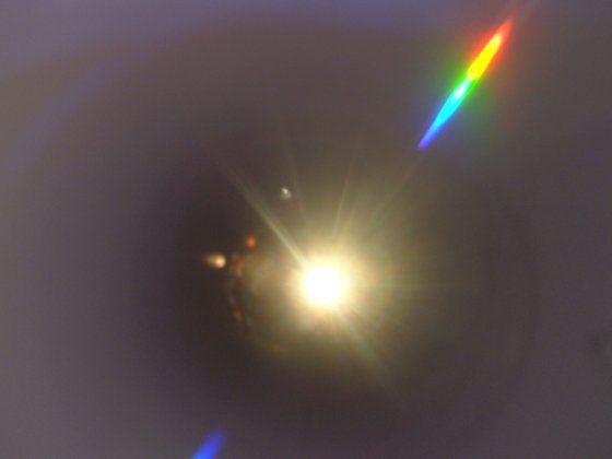

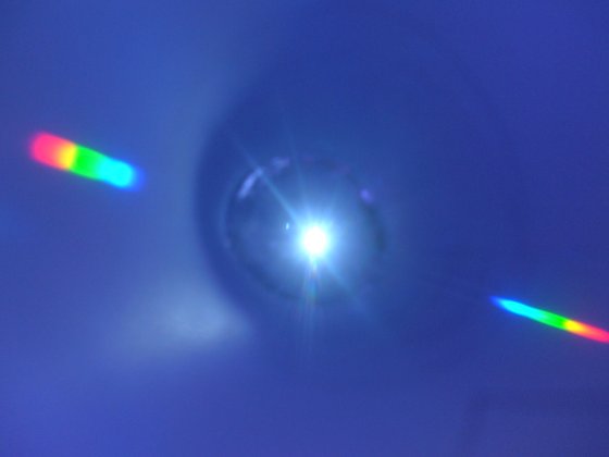

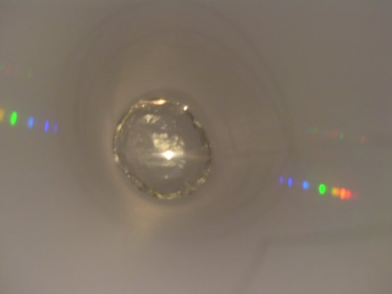

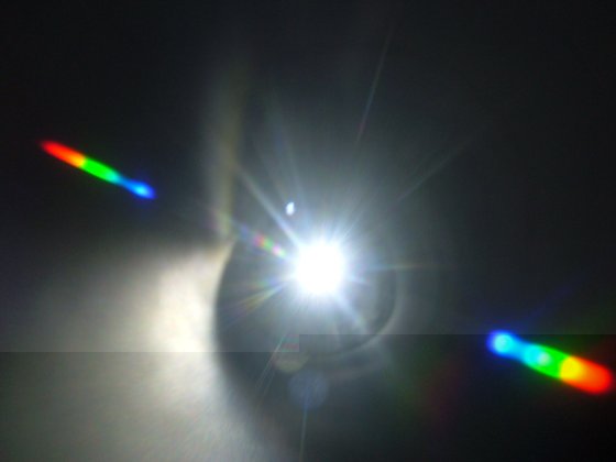

Hier ein Spektren von ein Paar Lichtquellen:
5mm Noname Led aus einer Taschenlampe.
Halogenlampe 20W,man sieht deutlich den starken roten Bereich.
Luxeon 1 5500k,man erkennt deutlich das Türkis wenig vorhanden ist.
Energiesparlampe,6 einzelne Banden(!) kein durchgehendes spektrum!
