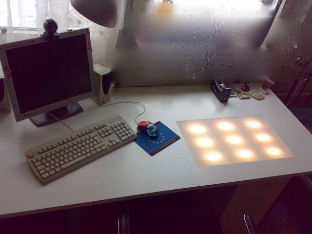

warum willst du es denn unbedingt mit LEDs machen? wenn Du links und rechts in einer Schattenfuge ne 1,50m Leuchtstoffröhre nimmst,
ist es auch relativ gleichmäßig ausgeleuchtet.-
Oder Du gehst ganz bewußt mit den LEDs auch optisch um...
so wie ich hier an dem Schreibtisch. Das sind die SMD Leisten, aufgeteilt, und nur mirt 3cm Abstand, aber mir gefällt
das symetrische Muster, und ich kann das ganze dimmen.
Bei Randbeleuchtung, wie es Sailor vorschlägt, ist Endlighten Plexi fast Vorassetzung, und das ist nicht billig!
