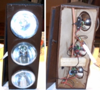

Ich habe mir hierzu aus drei billigen Solarstralern eine Lampe gebastelt:
meine Lampe
meine Lampe

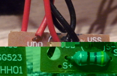

Ursprünglich wurden die Strahler mit einem 1,2 V Akku, der über ein (Spot-) billiges kleines Solarmodul geladen wurde betrieben. Das Licht war aber, trotz der vier (!) verbauten LEDs wirklich erbährmlich! Zudem schafften es die kleinen Solarmodule überhaupt nicht den Akku jemals voll zu laden,... aber das ist ein anderes Thema denke ich.
Nun gut, Die von mir gebaute Lampe ist aber nun anschlussmäßig sozusagen noch im Rohzustand, da ich ja noch nicht genau weiß wie ich das umsetze,...
Daten (sofern vorhanden):
3 Strahler a, 4 standard LED,s auf Platine, weiß
Der Anschluss der ursprünglichen Solarstrahler ist noch an der Platine der LED,s mit dran und soll durch eine gesamte Schaltung für alle drei Strahler über eine einzige Stromquelle (Akku) ersetzt werden.
Schaltung für 1,2 V
Schaltung für 1,2 V
Dabei möchte ich dass die ursprüngliche Schaltungsweise zum Einsatz kommt. Das heißt: Der Akku soll über das Solarpanel geladen werden. Bei Spannungsabfall (also Dunkelheit) sollen die Lampen eingeschalten werden - im Umkehrschluss dann bei Helligkeit ausgeschaltet werden und der Ladevorgang fortgesetz werden,... Ich möchte keine Fotozelle o. ä. einsetzen. Es soll über die Spannung geregelt werden!

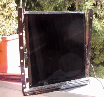

Zur Ladung des Akkus steht mir ein selbstgebautes Solarpanel zur Verfügung:
mein Solarpanel
mein Solarpanel
Als Akku steht mir ein 12 V 3A oder ein 12V 4A Bleiakku (Rollerbatterie) zur Verfügung
Ok, Zusammengefasste Daten:
Solar Panel:
  • Dünnschicht Solarzelle 29,0 x 25,0 cm (Vorteil: Ladespannung bleibt auch bei diffusem Licht noch bestehen - habe ich auch getestet, stimmt!)
    Leerlaufspannung 19,9 - 21 V (je nach Lichteinfall)
    Nennspannung von ca. 14,5V (je nach Lichteinfall)
    Leistung 3500 mW (= 3,5Wp)
Das sind die angegebenen Herstellerwerte, die ich aber nach einigen Messungen bestätigen kann
