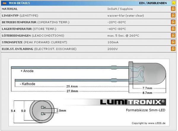

wollte mal wissen welchen Temperaturen man diesen LEDs zutrauen? Möchte dies kurz überhalb einer normalen 40W Glühbirne, als Alternativebeleuchtung anbringen. Werde heute nachmittag messen, wie warm es da wird. Was sagt ihr? Bis welcher Temp ist es verträglich?
Robo9
Beiträge: 148
Mo, 27.11.06, 10:46
BETRIEBSTEMPERATUR (OPERATING TEMP.) -20°C- 80°C Steht doch bei TECH-DETAILS

Tja, wenn man eben blind ist :) *fg*
aber danke!! Und die hält definitiv nicht ein paar Grad mehr aus?

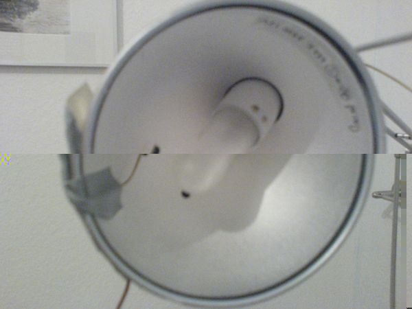

Also mat mal nachgemessen. Hab mir zwei Thermoelemente geschnappt, das Thermometer und hab nachgemessen.
Siehe da :)
(Messstelle bei den schwarzen Löcher)
Das Thermometer zeigt runde 100 Grad an :8
Einfach zu viel. Das Überschreitet die 100° Grad ordentlich :(
Nicht empfehlenswert oder??
Mo, 27.11.06, 20:35
schon über 50° ist eigentlich zu viel
wie Fightclub schon sagt
je höher die Betriebstemperatur, desto kürzer die Lebensdauer
ich vermute Mahl bei 80° wird die lebensdauer auf 5% sinken

dann wirds sie vermutlich bei 100 Grad nicht höher sein :) okay danke.
