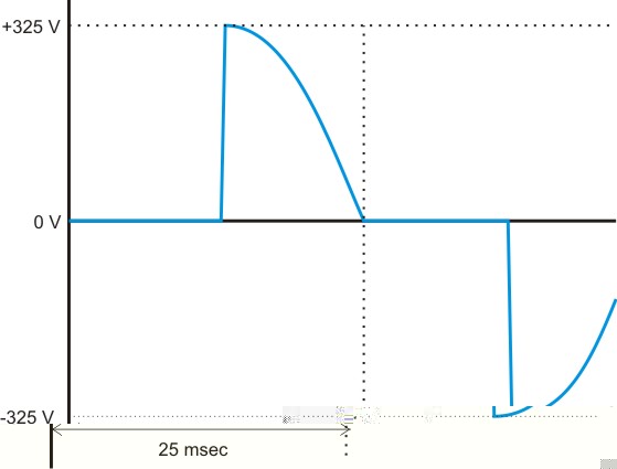

Bei einem Phasenanschnitt von 50 % sieht das Signal so aus:
50 sinus.jpg (22.3 KiB) 16967 mal betrachtet
Das Problem fürs Netzteil ist hier die ansteigende (bzw. bei der negativen Halbwelle die abfallende) Flanke der Spannung. Angenommen, die Phasenanschnittsteuerung würde relativ langsam mit 10 usec arbeiten. Die nachfolgende Elektronik würde diese Flanke als ein 1/4 Periode "sehen", was bei 10 usec also einer Periode von 40 usec entspricht. Das entspricht aber einer Frequenz von 25 kHz. Darauf ist die Schaltung nicht ausgelegt. Der Glättungskondensator kann diese Menge Energie nicht sofort aufnehmen, was eine Spannungsspitze an die nachfolgende Elektronik bedeutet.
Sollte dies nicht zu einer sofortigen Zerstörung führen, würde zumindest die Lebensdauer des Netzteils erheblich verkürzt werden.

Die 25mSek in den Bilder sind falsch:
50 Hertz sind 50 positive + 50 negative Halbwellen = 50 vollständige Sinuswellen und nicht 20.
1 Halbwelle ist somit nur 1/100 Sekunden lang. Als Zeit ausgedrückt: 10mSek.
Bei einem Phasenan- oder abschnitt von 50% wären das nur noch 5mSek.

Sorry, habe auf die Schnelle tatsächlich einen - gravierenden - Fehler gemacht. 50 Hz entspricht natürlich einer Periode von 20 msec und damit einer Halbwelle von 10 msec, nicht 25 msec. Ändert aber nichts an der Aussage.

P.S.: Man möge bitte die 25 msec in den Grafiken durch 10 msec ersetzen...
