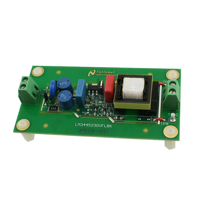

Genannt sei hier der LM3445 von National Semiconductor. Der Baustein kostet bei Farnell 5,94€ netto.
Dazu gibt es dann auch noch das Evaluation-Board zu 103€. Ebenfalls netto.
Schau hier: http://www.national.com/en/videos/6uvj5ybeF7o.html
- Evaluation-Board für LM3445
- LM3445-230VFLBK_NOPB.jpg (48.4 KiB) 49128 mal betrachtet
