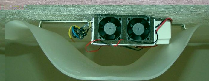

Ich hatte schon lange vor meine Deckenlampe im Arbeitszimmer zu überarbeiten (LEDs einbauen :) )
Es handelt sich um eine Baumarkt-Deckenlampe mit aufgerauter Glasscheibe. Zuerst war nur eine Fassung drin, aber da mir das zu dunkel war, habe ich gleich nach dem Kauf noch eine weiterer Fassung eingebaut und die Lampe mit zwei 24W ESL betrieben. Sah so aus:
Zunächst dachte ich den 'Rohbau' einfach zu übernehmen. Aber bei der ersten Lichtmessung (nur eine Relativ-Messung mit Fotowiderstand) stelle sich heraus das der aufgeraute Glasschirm fast 50% des Lichtes schluckt!
Also diesen auch ersetzen. Daher eher ein Neubau mit Vorlage als ein Umbau.
Der neue Schirm besteht aus Plexiglas Satin Ice 0D010 DF (3mm Platte 38x42cm) die ich im Backofen bei 150° auf dem alten Glasschirm + ein paar Handtüchern als Unterlage/Vorlage in Form gebracht habe. Klappt wirklich problemlos.
Das 'Innenleben' besteht aus 2 aneinander geschraubten Kühlkörpern (10x10x4 + 5x10x4) von Reichelt. Die KSQ 1050mA 9 bis 48V ist auch von Reichelt, gibt es aber auch hier bei Lumitronix. Die LEDs sind 3 Bridgelux BXRA-W1202 warmweiß, die sehr gut zu dieser KSQ passen (Spannung 14.3V bei 1050mA - damit ist diese KSQ gut ausgelastet und arbeitet im bestmöglichen Effizienzbereich)
Die Gesamtlichtstärke dürfte etwa 3500lumen betragen und ist vom Eindruck her wesentlich heller und schöner (was Farbtemperatur und Farbwiedergabe angeht) als die alte ESL Lösung. Die Gesamteffizienz dürfte bei knapp 70lm/W ab Steckdose liegen.
Direkt an der Zimmerdecke ist nicht mit allzu viel Konvektion zu rechnen, daher habe ich eine Zwangskonvektion vorgesehen: Zwei 12V Lüfter die in Serie geschaltet sind und parallel zu einer der Bridgelux LEDs betrieben werden. Man hört sie nur, wenn man näher als etwa 1m an der Lampe steht und sehr genau hinhört (weniger als 10dba)
Falls die Lüfter ausfallen sollten oder sonst irgendwas die nötige Kühlung verhindert, ist noch eine 77° Temperatursicherung zwischen LEDs und KSQ geschaltet und mit Wärmeleitpaste direkt am Kühlkörper angeschraubt.

Sa, 05.11.11, 18:16
Sieht gut aus. Das Pseudo Tiefzieh-Verfahren im Backofen ist auch nicht schlecht. Hab sowas schon mit dem Heißluftfön probiert, aber da ist die Wärme wohl zu punktuell.
Der offen liegende PE hat auch was *Duckundweg* ... bei uns gibts nichtmal PEs bis zu den Lampen :roll:
Rentieren wird es sich wohl nie, außer man vergleicht es mit solchen ESLs, die alle paar Monate kaputt gehen...aber das steht ja beim Hobbybasteln auch nicht immer im Vordergrund.
Für geschätzte 3500 LED-Lumen finde ich es jetzt gar nicht soo teuer.
Wenn man jetzt neu bauen/renovieren würde, und so oder so eine Lampe braucht, dann sind 140€ um einen ganzen Raum gut zu beleuchten doch halb so schlimm...das Design lässt sich ja für +/- wenige € in alle möglichen Variationen ändern.
So, 06.11.11, 11:46
Ja, ich weiß :oops: Der soll noch an die Alu-Schiene angeschlossen werden (drum ist da schon ein Loch vorgesehen). Hatte bloß gerade keinen passenden Kabelschuh dafür...
