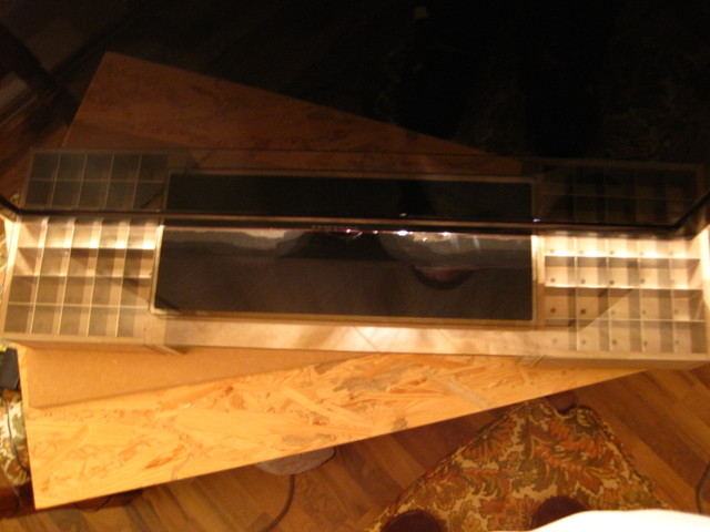

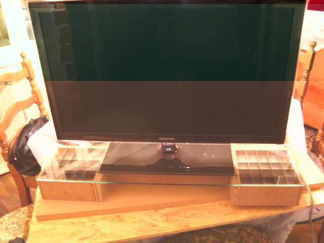

So dann versuche ich mich auch mal in der Rubrik...

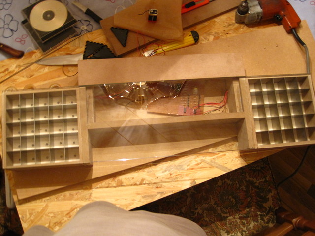

Hatte da nen kleines Projekt am laufen...
Kurzgesagt:

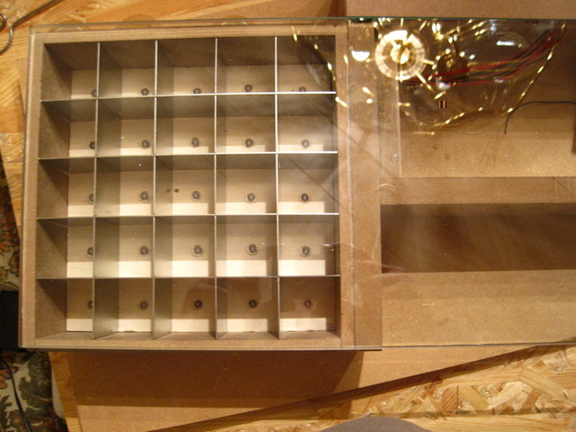

5x5er Matrix in ein Monitorunterbau zu packen..
Grundgerüst... besteht auf 8er MDF, 0,8mm Trennblechen aus VA und einer 6mm Glassplatte
die Kanten wurden hierbei kpl angefast... um die mit Spachtel zu füllen, das es zum schluss wie aus einem Stück aussieht... ich mag keine übergänge...
dieses wurde dann kpl in schwarz lackiert (Grundiert und Klarlackdrüber... das versteht sich)

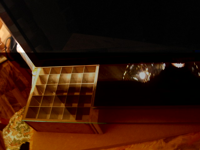

Die Glassplatte habe ich mit normaler KFZ Folie in Tiefschwarz foliert, dass man nicht reinschauen kann...
Um die gleichmässige beleuchtung der Quadrate zu gewährleisten... habe ich mir mit normalem butterbrotpapier ausgeholfen... da es (zwar nicht 100%) gleichmässig das licht bricht...
hier das ergebniss im stand...

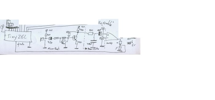

So... es kann weiter gehen...
bräuchte ne kleine hilfestellung beim Proggen... wer kann man mir da ne kleine hilfestellung geben...
habe mir die bauteile zusammengesucht... und diese stehen bereit um verbunden zu werden... ausser beim Mikro verstärker habe ich etwas gecheatet... und den vom Großen C genommen... da ich den noch hatte...
jetzt mein problem...
wie kann ich dem tiny sagen... wenn du ein signal bekommst... schalte auf das nächste bild bzw wie muss das programm dazu aufgebaut werden... aber auch nur dann... und auf welchen eingang bzw pin muss ich die "soundsteuerung" einspeisen...
danke euch schonmal...
gruß
deny
Mo, 12.12.11, 16:00
Wieso Tiny Z6L (was ist das eigentlich für einer)? Bei oberen Tisch ist/war es ja ein 2313.
Hängt auch davon ab, was aus dem Mikro Verstärker / Bass Filter raus kommt. Das müsste man ggf. mit einem Oszi anschauen. Ich bin da jetzt ehrlich gesagt zu faul, um das aus dem Schaltplan herauszulesen. Im Zweifelsfall würde ich es mit dem Analog Comparator versuchen. Programm ist nicht so schwierig. ACI definieren und damit auf das nächste Bild schalten.
