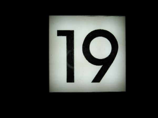

So ich habe heute meine Hausnummerbeleuchtung fertiggestellt. Ich muss sagen dass 9 Stück (3x3 Matrix) 6000 mcd helle Superflux genau richtig dimensioniert sind und die Beleuchtung so hell ist wie ich mir vorgestellt habe.

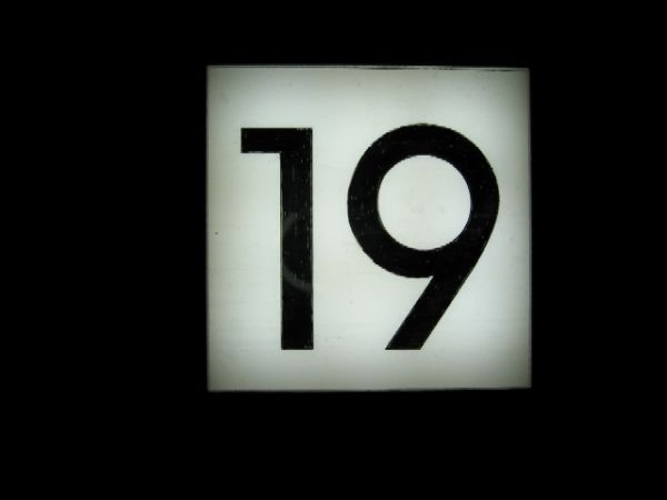

WinnieTwo
Beiträge: 56
Registriert: Do, 07.12.06, 17:19
Di, 26.12.06, 17:28
Ich stelle mal ein Bild der Hausnummerbeleuchtung hier rein. Allerdings kann man die absolute Helligkeit auf der Aufnahme nicht erkennen, nur die Konstruktion selbst. Ich muss die Folie mit den Ziffern nochmal erneuern, habe ich festgestellt, da diese stellenweise Blasen geworfen hat und das Ganze jetzt nicht mehr so toll aussieht.
