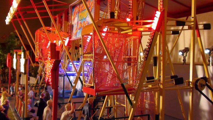

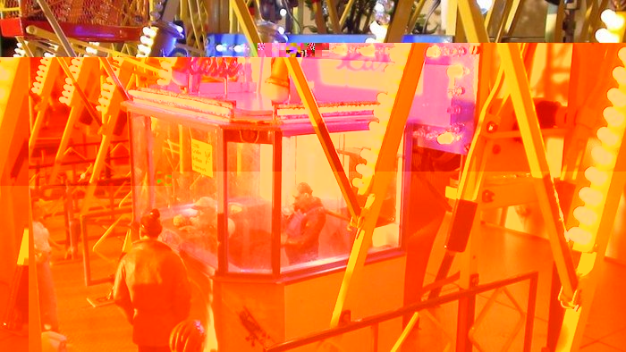

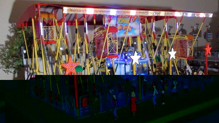

Jetzt ist es soweit,wieder ein neues Modell von Rockyskirmes.
Es fehlt nur noch die Rückwanddeko an der auch noch etwa 350 LEDs verbaut werden.
Bis jetzt habe ich 1220 LEDs verbaut. Die Bauzeit beträgt bis jetzt 550 Stunden.
Das Modell hat den Maßstab 1x20 wie alle meine Modele. Als Material verwende ich nur Messingprofile und Platinenmaterial ein und beidseitig beschichtet.
Ich habe ein elektronisches Schaltnetzteil von 20 Ampere Ausgang verwendet. Die Steuerung hat ein 5 Kanal und 2 x 3 Kanallauflichter
Meine nächste Ausstellung beginnt am 9.7.2012 im Stadtcenter in Düren und endet am 7.8.2012.
66000 LEDs in allen Farben erhellen den Modellkirmesplatz. Die Ausstellungsfläche beträgt 10 Meter x 3 Meter.
Das Modell hat 4 Motore für den Antrieb
Detailaufnahmen vom Modell

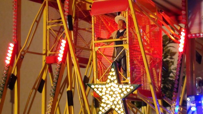

Wow, das sieht richtig fett aus!
Woher bekommst Du die Personen, gibts die alle schon, oder muessen die auch noch angepasst werden?
Karl-Heinz Rockstroh
Beiträge: 114
Registriert: Fr, 15.12.06, 13:00
Wohnort: Bocholtz ( Niederlande )
Mo, 25.06.12, 13:32
Volker K. hat geschrieben:Wow, das sieht richtig fett aus!
Also die Figuren sind für Modellbahnen gedacht.
Ich muss die Figuren für die Kirmes anpassen. Hier zum Beispiel die Arme abschneiden und so bearbeiten das sie für das Modell passen und dann neu bemalen.
Gruss Rocky
