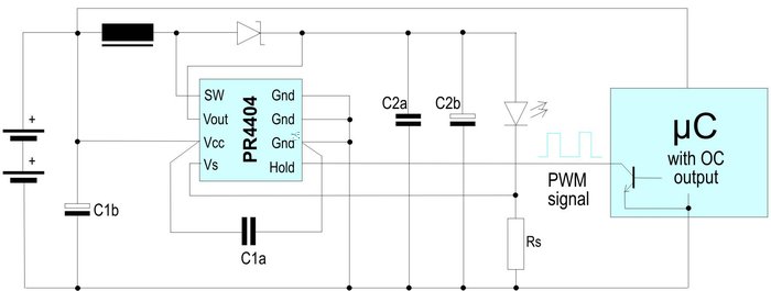

Den PR4404 kann laut Schaltbild über ein PWM Signal gedimmt bzw. geschaltet werden.
Ich möchte die Schaltung für eine Solarlampe nutzen. D.h. sinkt die Spannung der Solarzelle soll der PR4404 einschalten.
Gib es eine einfache Lösung das PMW Signal dementsprechend zu beeinflussen oder ist es sinnvoller den Treiber über ein Relais o. Optokoppler zu schalten?
"The Hold input allows to switch on and off the LED with a digital circuit, such as a
microcontroller or a timer circuit. This can be used e.g. for a PWM brightness control, for blinker circuits and many other
purposes. Mind that no voltage must be applied at the Hold pin, but it must only be pulled down to
Gnd. Only an open collector or open drain output must be connected to Hold!"

Sollte kein Problem sein. Um den PR4404 'aus' zu schalten muss ja nur der Hold-Pin über einen Transistor nach Masse gezogen werden. Nimm einen Darlington-Transistor z.B. BC517 (oder zwei normale in Darlington Schaltung - Kollektor an den Hold-Pin, Emitter an Masse) und mach einen Spannungsteiler mit passenden Widerständen (im 100KOhm Bereich) an die Solarzelle (Mitte Spannungsteiler an die Basis des Darlington). Reichen Dir diese Angaben, oder brauchst Du einen Schaltplan? Falls ja, welche Solarzelle?
